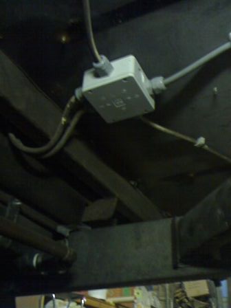

Wasserdichte Verteilerdose zur Stromversorgung der Steckdose.

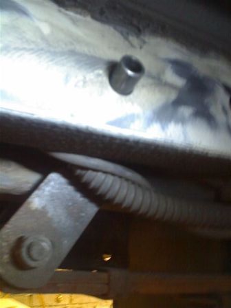

Wichtig !!!
Unterbodenschutz entfernen und Distanzhülsen nicht vergessen.
Hier noch ein paar Handybilder von der Montage der Anhängerkupplung.
