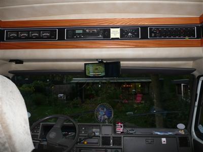

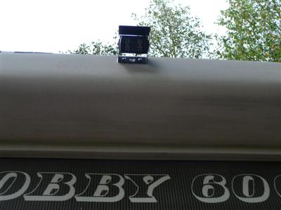

Den Kamera habe ich ganz hoch gesetzt und der Kabel lauft über das Dach, durch die Dachluke im Badezimmer und dan durch die Schränke nach vorne. Strom habe ich beim radio genommen.
Ich habe den Monitor mit Spiegel genommen weil ich gerne den Rückspiegel behalten wollte.
Kamera:

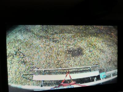

Und so siehe ich den scooterträger

Sieht innen so aus.
