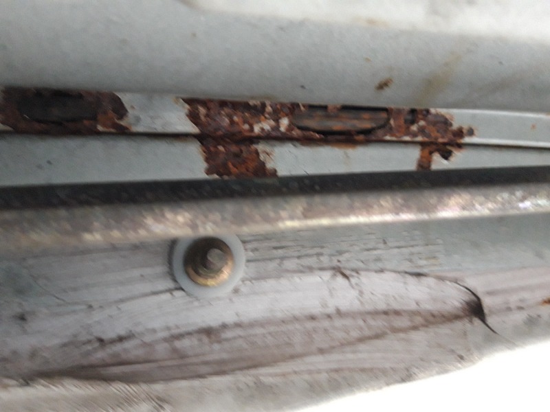

Seit September 2021 haben wir ein hobby600 Wir sind seit mehr als zwei Jahren auf der Suche nach einem Camper, der
Nach einigen Die Lesearbeit wusste, dass es beim Kauf eines älteren Campers immer etwas zu basteln gibt. (Dies ist kein Problem, ich bin praktisch und habe keine Angst, etwas anzugehen.)So sehen Camper aber aus und jedes Mal, wenn das Hobby 600 heraus sprang, war das eine zu teuer, das andere hatte zu viele Probleme. Und dann kam er vorbei, die Bilder sahen eng aus, der Preis war ok, und die Kilometer waren auch nicht so schlecht. wir werden sehen! Er war bei einem Händler und sah aus wie auf den Bildern im wirklichen Leben, und man konnte sehen, dass das Hobby 600 in den Händen eines Enthusiasten gewesen war und er wie eine Sonne ging. Des Weiteren haben wir alle Kaufregeln, Feuchtemessung, Probefahrt, Wartungsheft, Expertenauge, Informationen des Vorbesitzers etz ignoriert. ühl gekauft, hatte er bis zum 09.09.2023 einen apk.
Zuerst gereinigt und die Garage besucht, sah er gut aus, aber wir müssen das Öl wechseln, Kühlmittel wechseln, Keilriemen wechseln und es gibt einen Riss im Abgaskrümmer. In der Zwischenzeit habe ich auch diese Seite entdeckt und angefangen, das Hobby zu lesen und zu inspizieren, und zu lesen und zu inspizieren und zu lesen und zu , dass ich das alles nicht auf einmal tun kann (weil ich noch arbeiten muss), also muss ich einen Zeitplan erstellen.

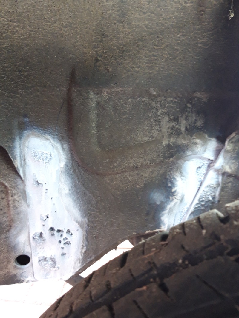

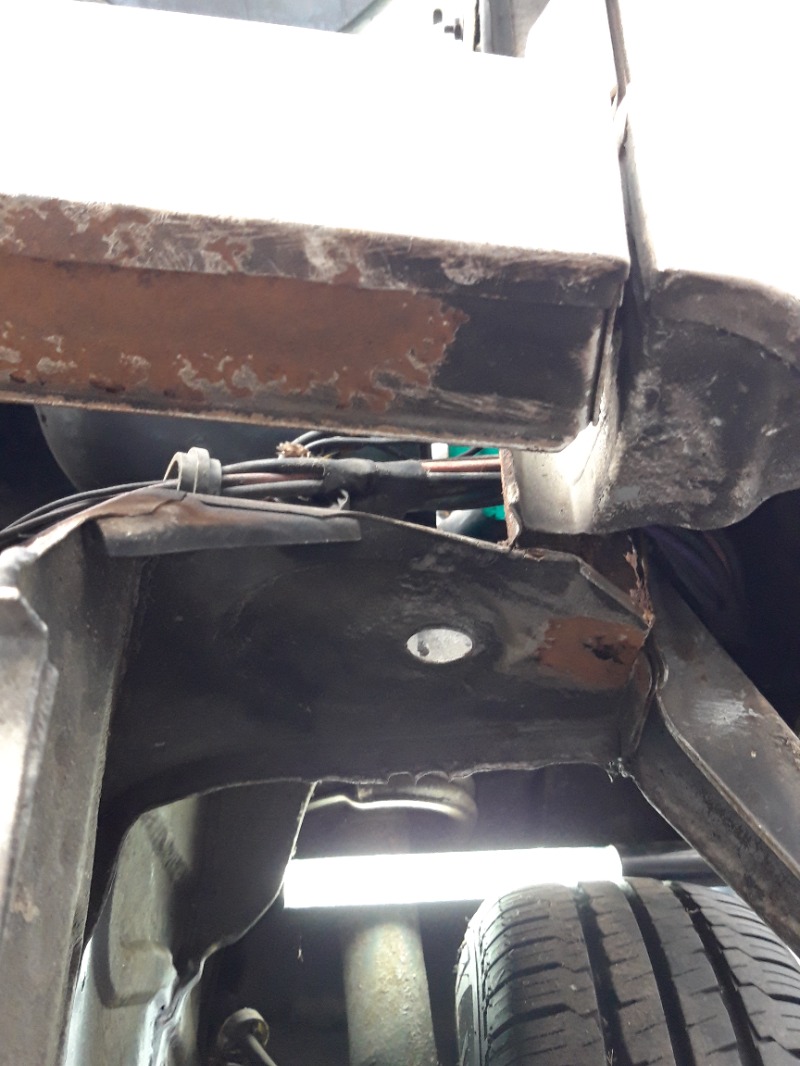

Mein Plan ist es nun, zuerst die Nussreparaturen durchzuführen und große Projekte mit Nusslösungen durchzuführen und sie später gut anzugehen. Ich habe auch drei Grundrisse, einen für Rost, einen für Feuchtigkeit und einen für Reparaturen.
Meine Frage ist das möglich?Kann ich zum Beispiel temporäre Dichtkanten entlang der Fensterrahmen verlegen oder Rostflecken reinigen und mit Primer behandeln?Vielleicht treffen Sie sich mit einem Experten, um sich das Hobby anzusehen.
Mit freundlichen Grüßen wernerS

01 Dez. 2021 11:07Hallo Werner,wern post=44045
natürlich kann man alles machen. Die Frage ist nur, ob es auch sinnvoll ist. Leider weiß ich nicht, warum Du Dir den Hobby 600 gekauft hast. Auch weiß ich nicht, welche Möglichkeiten Du für eine Restauration hast. Von daher muss meine Antwort sehr wage ausfallen.
Wenn ich z.B. die Fenster im Aufbau nehme, dann kann ich nur sagen: Fenster ausbauen und vernünftig abdichten ist einfacher als "temporäre Dichtkanten" zu legen, die dann irgendwann doch wieder mühsam entfernt werden müssen, weil das Fenster trotzdem raus muss. Wenn Du das Fenster nur für den nächsten Regen bis zur Reparatur abdichten willst, dann empfehle ich breites wasserdichtes Klebeband.
Den Windschutzscheibenrahmen solltest Du auch vernünftig machen, da sonst Wasser eindringt und Dir das Führerhaus von innen vergammelt. (Wenn es unter den Fußmatten nicht schon feucht ist.) Also Windschutzscheibe raus, neuen Windlauf einschweißen und vernünftig versiegeln.
Bei den Roststellen im Motorraum ist es ähnlich. Für mich sieht es auf den Bildern so aus, als ob da schon mal jemand Grundierung drüber gesprüht hat. So etwas kommt immer wieder durch. Da hilft nur Blech großflächig entrosten, bis die angegriffenen Stellen freigelegt sind und dann neues Blech einschweißen. Dann grundieren, versiegeln und lackieren. So etwas macht man nicht so mal eben. Am besten geht es, wenn Motor und Getriebe ausgebaut sind. Schau Dir mal den NEUAUFBAU DES VORDERWAGEN von Johannes an. Das war zwar extrem, aber einiges davon kommt bestimmt auch auf Dich zu.

02 Dez. 2021 11:35Hallo Werner,wern post=44047...was die Fenster betrifft, habe ich noch keine Leckage entdeckt. Also sagst du, wenn sie nicht lecken, solltest du dich besser von ihnen fernhalten und zu einem späteren Zeitpunkt wieder Kätzchen machen?
auch wenn noch kein Wasser eindringt, sollte man die Dichtmasse der Fenster bei Gelegenheit austauschen. Es sei denn, Du weißt mit Sicherheit, dass ein Vorbesitzer da schon mal tätig war. Schließlich ist sie über 30 Jahre alt und entsprechend spröde. Das gilt übrigens auch besonders für die Dachhauben!
Den Windschutzscheibenrahmen kannst Du provisorisch mit 3M Hochleistungs-Dichtband 4411N abkleben.
Ich werde jetzt die kleineren Dinge in der kommenden Zeit angehen und eine größere Restaurierung für den Herbst 2022 planen
Das ist eine gute Vorgehensweise. So kannst Du ausführliche Testfahrten mit dem Hobby 600 machen, alle Macken aufschreiben und dann in einer Großreparatur abarbeiten.
