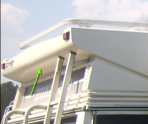

ich glaube die eigentliche Frage von Günni wurde nicht so richtig beantwortet, denn die beschäftigt mich auch schon eine Weile, ich möcht mir auch eine Rückfahrkamera anschaffen, die Frage ist, wie bekomme ich das Kabel(ob nun über Rückfahrscheinwerfer oder nicht ist hier egal) von aussen nach innen. Wenn ich bei mir die Heckschränke aufmache dann merke ich das die Schrankinnenwand stellenweise angetackert ist, wie komme ich dahinter ohne die zu beschädigen, habe ein Foto angehängt das zeigen wo ich die Kamera gerne hätte.
Gruss Florian
Mich interessiert wie komme ich in den Innenraum zwischen Schrankinnenwand und dem oberen Teil des GFK Aufbaus, wo ich die Kamera anschrauben möchte.

der (ich nenne ihn mal) Schwalbenschwanz vom Dach ist innen mit der von Dir beschriebenen Verkleidung verschlossen. Ich kann bei mir an Hand der oberen Befestigungsschrauben des Fahrradträgers von innen ausmessen, wo der Schwalbenschwanz sitzt. Ich habe dann vor, die Abdeckung von innen mit einer Lochsäge (Durchmesser ca. 50 mm)zu durchbohren. Dann gibt es da so runde Kabeldurchführungen (Durchmesser ca. 50 mm), mit denen man Computerkabel durch eine Tischplatte führen kann. Mit solch einer Durchführung würde ich das Loch hinterher verschließen und dann wie Wolfgang durch die Schränke gehen.
...lass mal den nächsten Winter kommen. Dann mache ich davon Fotos!
Hallo Florian,Wenn ich bei mir die Heckschränke aufmache dann merke ich das die Schrankinnenwand stellenweise angetackert ist, wie komme ich dahinter ohne die zu beschädigen

wenn ich Dich richtig verstehe, dann ist die rückwärtige Verkleidung der Hängeschränke nicht so einfach zu entfernen, darum das Loch ... weiß jemand wie es im Inneren des Schwalbenschwanz/Entenbürzel oder wie auch immer aussieht, ist der hohl oder mit Bauschaum befüllt?
Gruss Florian
... Ich kann bei mir an Hand der oberen Befestigungsschrauben des Fahrradträgers von innen ausmessen, wo der Schwalbenschwanz sitzt. Ich habe dann vor, die Abdeckung von innen mit einer Lochsäge (Durchmesser ca. 50 mm)zu durchbohren.
Gruss Florian

ich kann mir nicht vorstellen, das der Entenschwanz hohl von innen ist. Beim Dach besteigen tritt man ja auch mal etwas kürzer. Dann müßte man bei einen hohlen Entenschwanz seinen Eindruck hinterlassen.
Wie schon beschrieben, würde ich nicht hinten an das Rückfahrlicht gehen. Wenn z.B. der Schalter am Getriebe man hakt oder defekt geht, hast du auch keine Rückfahrkamera.
Dann kommst du mit dem Kabel viel besser nach vorne. Einfach durch die Schränke, durchs Badezimmer, und wieder durch die Schränke. Schon bist du vorne.:daumen2:

geronimo11 schrieb:
der Schwalbenschwanz ist definitiv hohl. Kannst Du in Bad Orb beim Wagen von Norbert (rosi) überprüfen.
Hallo Florian,... weiß jemand wie es im Inneren des Schwalbenschwanz/Entenbürzel oder wie auch immer aussieht, ist der hohl oder mit Bauschaum befüllt?

Lollos aussage kann ich bestätigen. Der Hobby namens Emma, den ich angesehen habe, hat seine Rückfahrkamera dort befestigt: Im Oberschrank Loch quadratisches ausgeschnitten dafür. Ich war mit der Hand drin: Alles hohl.
Das ist ganz viel Stauraum
Herzliche Grüße
Susanne
