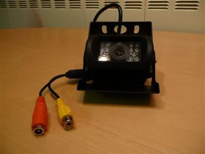

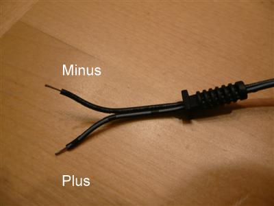

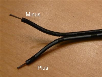

Hallo Luc,
die Kamera kommt mir so bekannt vor. :1723: Die Ader mit der weißen Kennzeichnung ist Plus. Der Schwarze Stecker von der Stromzuführung kommt dann in den roten Stecker von der Kamera bzw. von dem 10m Kabel.

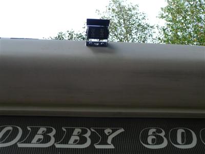

Den Kamera habe ich ganz hoch gesetzt und der Kabel lauft über das Dach, durch die Dachluke im Badezimmer und dan durch die Schränke nach vorne. Strom habe ich beim radio genommen.

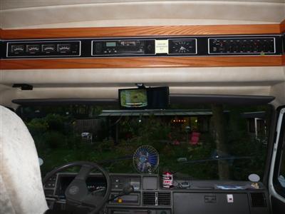

Ich habe den Monitor mit Spiegel genommen weil ich gerne den Rückspiegel behalten wollte.

"trotzdem" besten Dank. Das werde ich dann wohl verlegen, wenn ich das Windleitblech unter der Windschutzscheibe austauschen lasse.
Den Monitor habe ich übrigens ohne Einbaurahmen mit dem Fuß einfach unter den Rückspiegelfuß geklemmt. Dadurch habe ich den Rückspiegel nach wie vor. :bindafuer:
