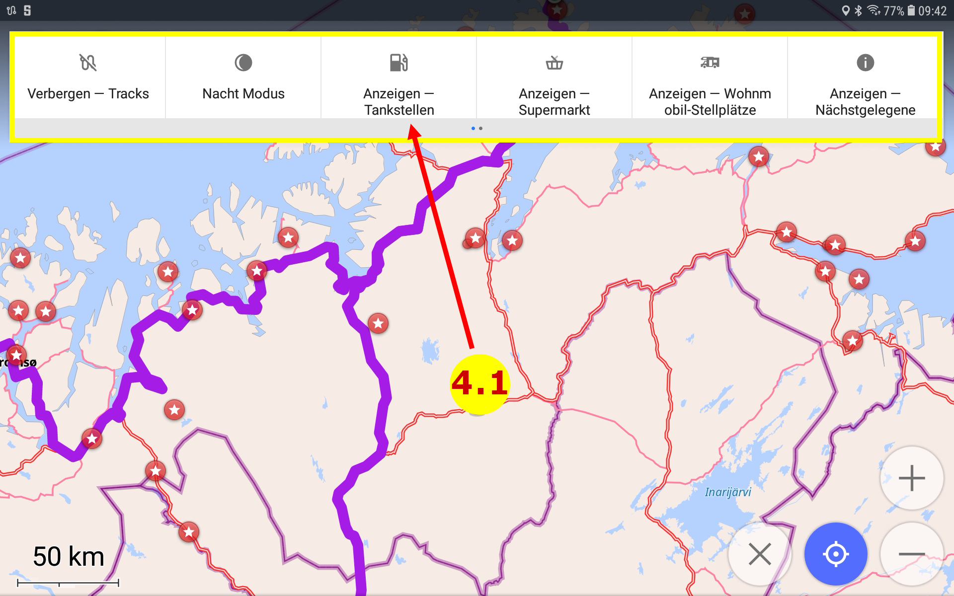

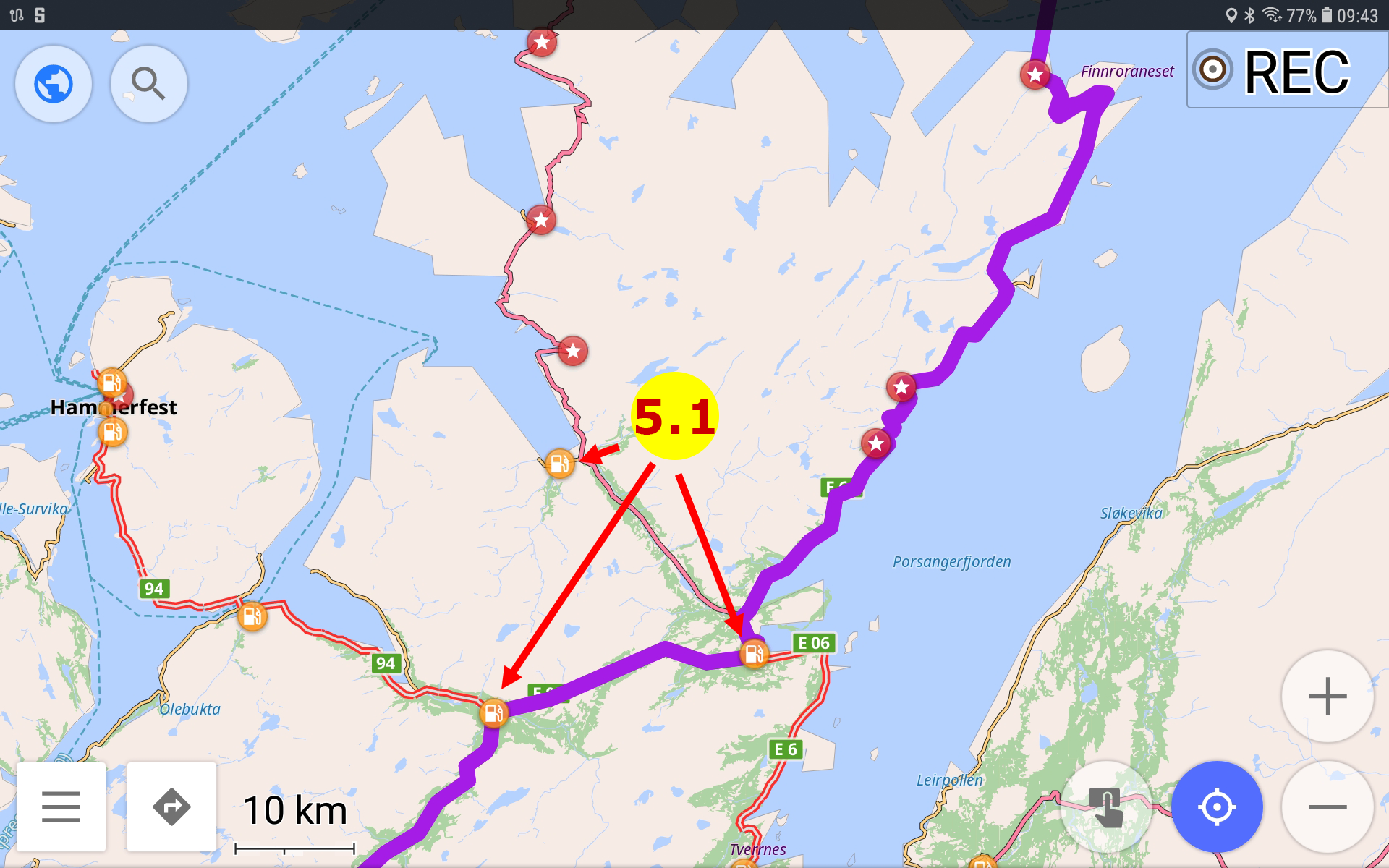

Für größeres Bild bitte klicken!Jetzt macht es sich positiv bemerkbar, dass man verschiedene POIs einblenden kann (Bild 4 oben). Sucht man nun z.B. unterwegs eine Tankstelle, so blendet der Beifahrer die entsprechenden POIs ein (Bild 4.1) und man sieht, ob und wann auf der geplanten Route eine Tankstelle ist, oder ob man einen Umweg fahren muss (Bild 5.1), Das gilt natürlich einsprechend auch für Supermärkte oder Wohnmobilstellplätze.

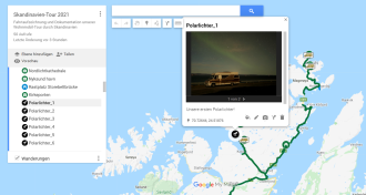

Für die Dokumentation der Tour nutze ich zwei verschiedene Mögloichkeiten. Zum einen erstelle ich in Google My Maps eine Kopie der Planungskarte und lösche nicht benötigte POIs und die geplante Route heraus. Dann werden daheim die mit OsmAnd+ erstellten gpx-Dateien analog zur Planung in eine Google Maps-Karte importiert. Für größeres Bild bitte klicken!Auf Grund der schon bei der Planung beschriebenen Einschränkungen von Google Maps auf 10 Ebenen muss hier auch wieder der Trick über Google Earth und die Umwandlung von kmz- Dateien in gpx-Dateien erfolgen. Dabei trenne ich die einzelnen Teilstrecken noch nach Anfahrt, Rückfahrt und Sonstige. So kann ich später einzelne Routenabschnitte farbig darstellen.
Diese verschiedenen Routenteile werden schließlich in die Google Maps importiert. Zur besseren Unterscheidung wähle ich für die Anfahrt die Farbe blau und für die Rückfahrt die Farbe orange. Die mittleren Streckenteile werden grün dargestellt (Bild 6).
Für größeres Bild bitte klicken!Ebenso färbe ich die POIs für unsere Übernachtungsplätze, Rastplätze und sonstige Orte ein. Die einzelnen POIs können noch mit Texten, Links und Bildern versehen werden (Bild 7).
