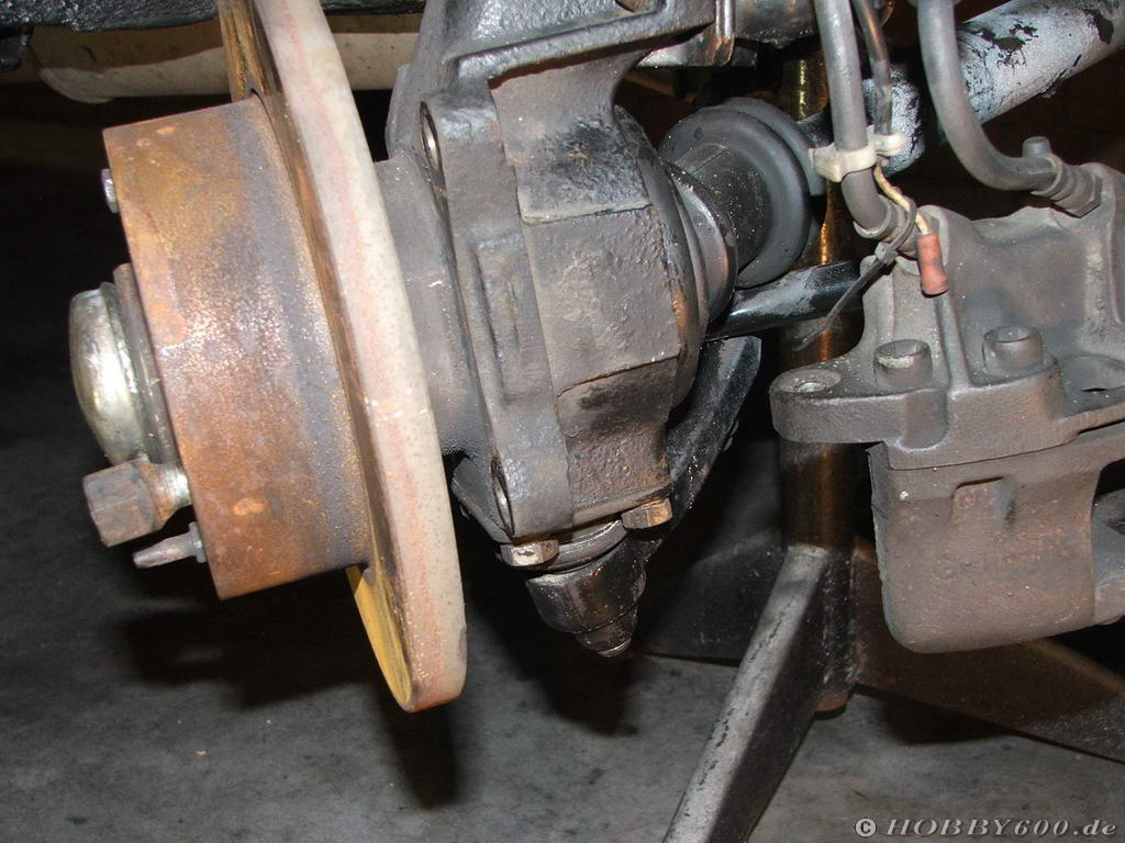

Die Reparatur gestaltete sich relativ einfach, das unser Hobby 600 bereits aufgebockt und ohne Räder in der Garage stand. Zunächst wurde der Bremssattel abgeschraubt und mittels eines Kabelbinders an der Spurstange befestigt. Die Bremsklötze habe ich entsprechend der Einbauposition markiert und an die Seite gelegt. Anschließend die 2 Schrauben des Bremsenträgers entfernt und diesen abgebaut. Jetzt liegt die Bremsscheibe frei. Wieder 2 Schrauben entfernen und sie kann ebenfalls abgenommen werden.
In der Radnabe sieht man nun sehr deutlich das ausgeschlagene Gewinde.
Bremsaufnahme entfernt
defektes Radschrauben-Gewinde
ausgebaute Bremsenteile
Radnabe mit Bremssattel
ausgebauter Bremsattel
