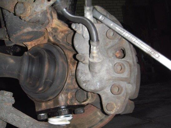

Zunächst wird die Achswellenmutter gelöst. Das geht am besten, wenn der Wagen noch auf den Rädern steht. Dann auch gleich die Radschrauben lösen. Anschließend habe ich den Wagen vorne angehoben und aufgebockt, die Räder abgenommen und die Bremssättel abgeschraubt. Damit die Bremsschläuche nicht beschädigt werden, wurden die Sättel mit Draht an den Federbeinen befestigt. Im nächsten Schritt wurden Bremssattelträger und Bremsscheiben demontiert. Jetzt nur noch die 4 Schrauben am Federbein/Lenkhebel und das untere Kugelgelenk lösen und man kann die Radnabe von der Antriebswelle abziehen.

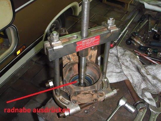

Ja und dann kommt der Moment, an dem man eine Werkstattpresse oder einen Riemenscheiben-Abzieher benötigt. … oder man bringt die Radnabe zum Lagerwechsel in eine Werkstatt.

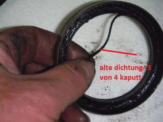

Ich habe zwar keine Werkstattpresse, aber verschiedene Abzieher. Damit habe ich die Radnabe aus dem Gehäuse drücken und das alte Lager abziehen können. Nach der Demontage sah ich, dass ich auch nicht viel länger mit der Reparatur hätte warten können: drei von insgesamt vier Dichtringen waren bereits kaputt. Bei zwei der Simmerringe war die Feder, welche normalerweise die Dichtung andrückt, bereits um das Lager gewickelt.

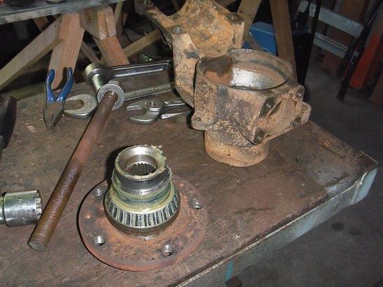

Als erstes wird das Außenlager in das Gehäuse gepresst und dann der Simmerring ganz vorsichtig eingesetzt. Die Radnabe habe ich mit einer Gewindestange eingezogen, ebenso wie später die Abstandsbuchsen und das Innenlager. Nun noch den zweiten Dichtring drauf und alles ist wieder fertig zum Einbau.
