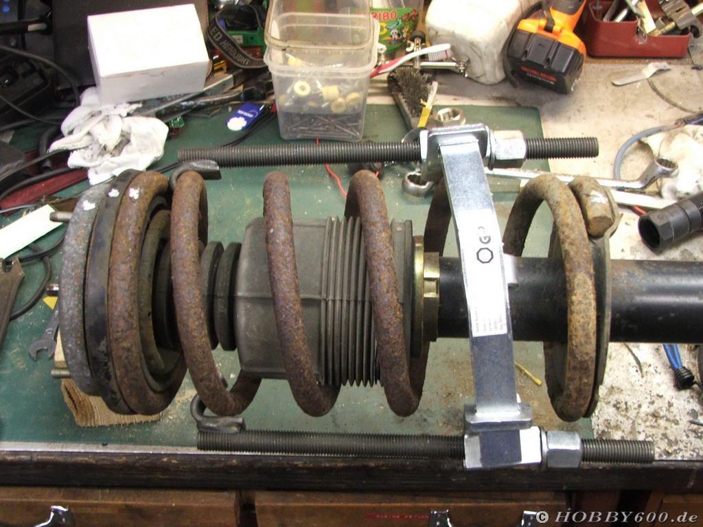

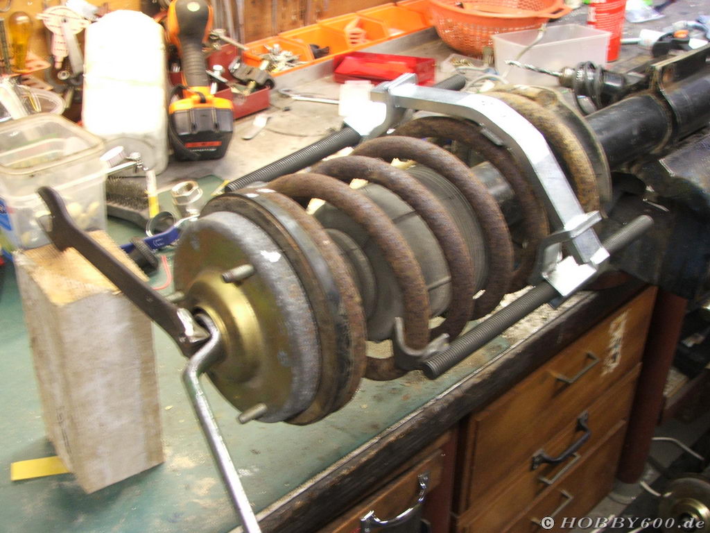

Für größeres Bild bitte klicken!So entschied ich mich für den Kauf eines Federspanner "PROFI" bis 1500 kg zum Preis von 38,90 €. Die zulässige Belastung beträgt 1500 kg pro Stück bei einem Spannweg von bis zu 280 mm. Dieses Werkzeug erschien mir ein guter Kompromiss in Bezug auf Preis, Leistung und vor allem Sicherheit. Im Gegensatz zu „billigen“ Federspanner sind beide Spannarme mit einem Bügel verbunden und so gegen abrutschen gesichert.
Für größeres Bild bitte klicken!Ich spannte das ausgebaute Federbein zunächst waagerecht in einen Schraubstock und setzte den Federspanner an. Dabei ist auf jeden Fall darauf zu achten, dass die Federwindungen sicher umfasst werden und der Federspanner nicht abrutschen kann. Dann können die beiden Spannarme abwechseln angezogen werden, bis zu Feder locker im Federbein sitzt. Hierfür eignet sich ein 24er Hohlsteckschlüssel am besten.
Hinweis: Wenn man - wie ich - den Spanner für die Demontage einer weiteren Feder entfernen muss, sollte man sich die Position der Spannvorrichtung auf der Feder merken, damit man den Spanner später genauso wieder ansetzen kann.

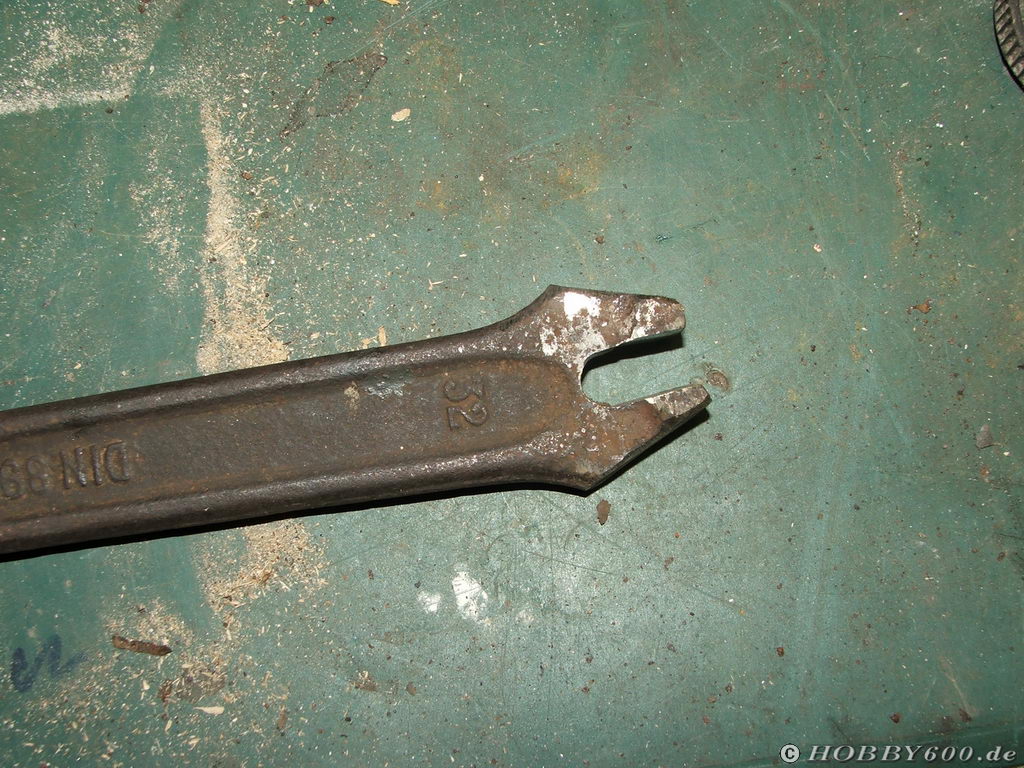

Für größeres Bild bitte klicken!Nun muss die Stoßdämpfermutter gelöst werden. (Auf keinen Fall Stoßdämpfer lösen, wenn die Feder nicht ordnungsgemäß gespannt ist!) Dazu ist der Stoßdämpferschaft mit einem Maulschüssel SW9 festzuhalten. Da die „normalen“ Maulschlüssel schnell durchrutschten fertigte ich aus einem alten 32er Schlüssel ein breites Spezialwerkzeug. Damit ließ sich der Stoßdämpferschaft sicher fixieren, während die Mutter gelöst wurde. Domlager und Anschlussstück der Feder wurden nun abgenommen.

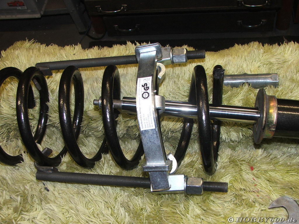

Für größeres Bild bitte klicken!Jetzt kann die Feder entfernt werden. Um den Federspanner für das nächste Federbein frei zu bekommen, legte ich die Feder in einen Arbeitsbock. Sicherheitshalber fixierte ich die Feder mit einem Flacheisen und 2 Schnellspannzwingen an der Arbeitsplatte. So konnte der Spanner gleichmäßig entlastet werden.

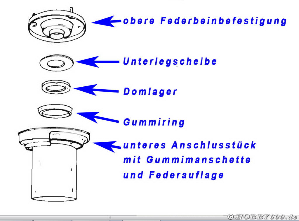

Für größeres Bild bitte klicken!Bei Axel Augustin hatte ich mir neue Gummimanschetten für die Stoßdämpfer bestellt. Die Domlager waren noch in Ordnung. Sie wurden nur gereinigt und neu gefettet. Bei der Montage ist auf die richtige Position von Unterlegscheibe und Gummiring zu achten.

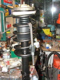

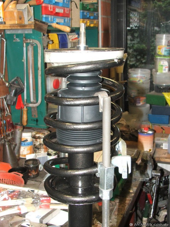

Für größeres Bild bitte klicken!Nachdem alle Einzelteile überholt sind, kann die Montage des Federbeins beginnen. Dazu wird der Federspanner zunächst in der gemerkten Position an der Feder angesetzt. Die Feder wird gleichmäßig gespannt, bis sie entsprechend kurz ist.
Für die Montage habe ich den Stoßdämpfer senkrecht in einen Schraubstock gespannt und von Hand ganz rausgezogen. Dann die gespannte Feder und die Einzelteile des Domlagers in der richtigen Reihenfolge aufsetzen. Nun kann die Stoßdämpfermutter aufgesetzt und mit 70 Nm angezogen werden. Dabei ist der Stoßdämpferschaft wieder mit dem Spezialschlüssel zu kontern.
Für größeres Bild bitte klicken!Anschließend die Feder langsam entspannen und dabei darauf achten, dass die Federenden im Federteller zentriert sind und in den Führungen anliegen. Nun ist das Federbein wieder komplett und kann am Fahrzeug ausgetauscht werden.

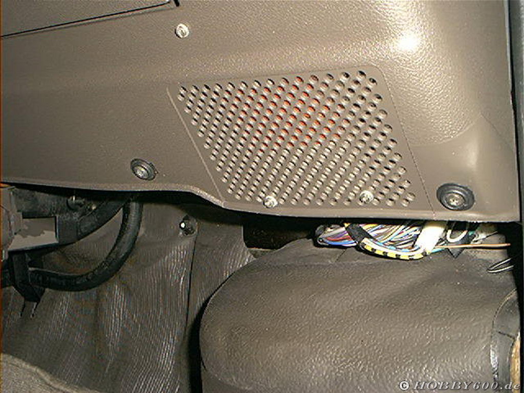

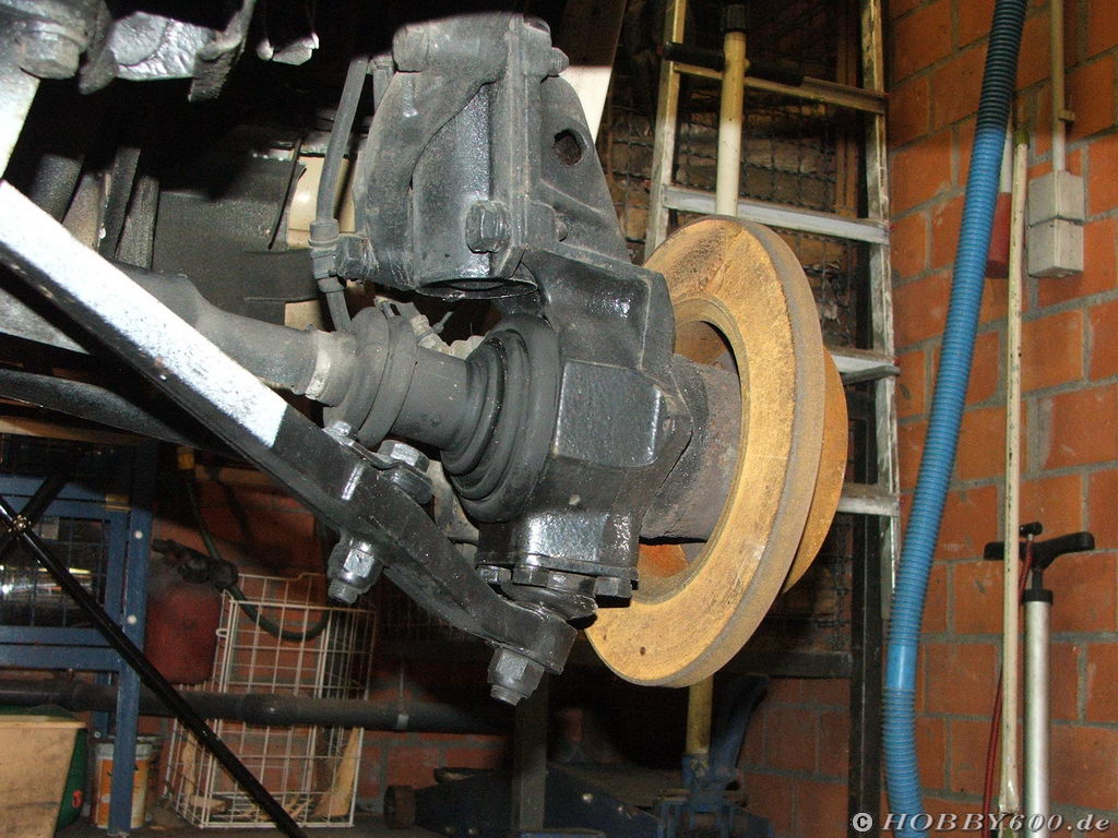

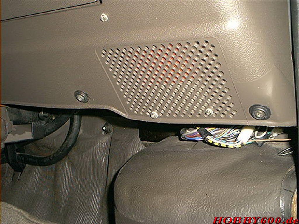

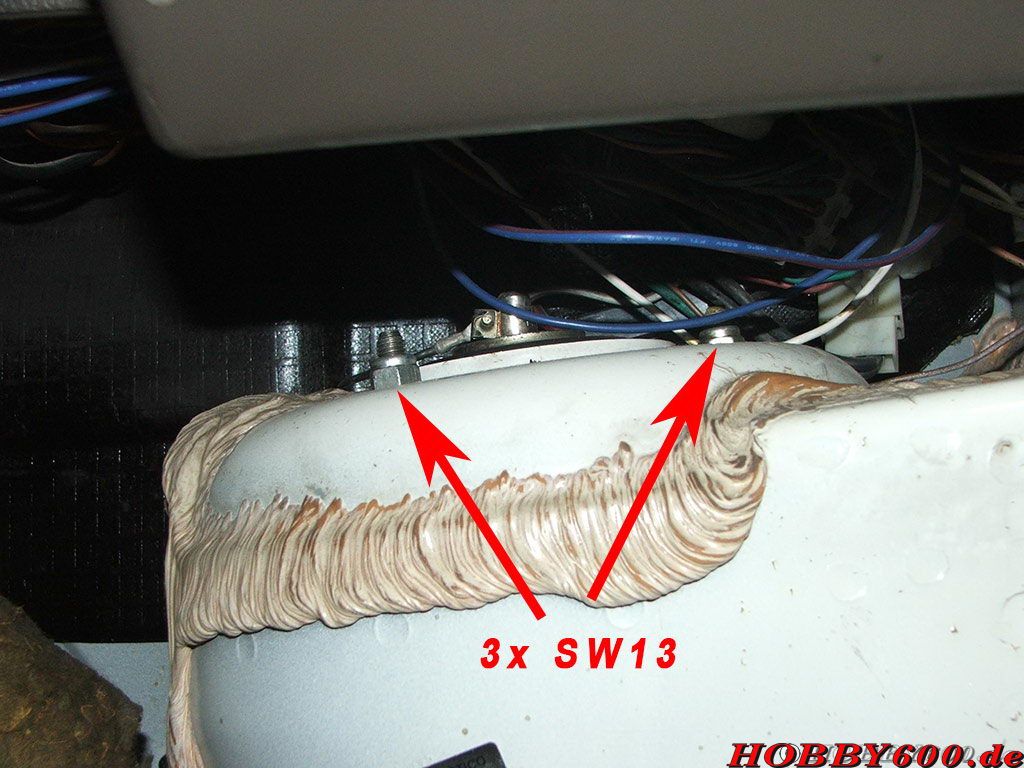

10 DSCF3160Aus- und Einbau des Federbeins sind relativ unproblematisch. Zunächst wird das Fahrzeug vorne aufgebockt und die Räder entfernt. Das Federbein ist mit 4 Schrauben SW22 an der Vorderachse entfernt. An 2 Schrauben ist der Lenkhebel befestigt. Diese Schrauben müssen entfernt werden und Lenkhebel und Radnabe werden zur Seite gedrückt. Im Führerhaus muss unter dem Armaturenbrett der Teppich mit der Isolierung entfernt werden. Nun sind ist die obere Befestigung sichtbar. Es sind 3 Muttern SW13, die nun gelöst werden. Dabei das Federbein von unten gegen halten, damit es nicht unkontrolliert herunterfällt. Das Federbein kann nun nach unten herausgenommen werden.

Der Einbau geschieht in umgekehrter Reihenfolge. Die unteren Schrauben werden mit 125 Nm und die Muttern oben mit 70 Nm angezogen.
