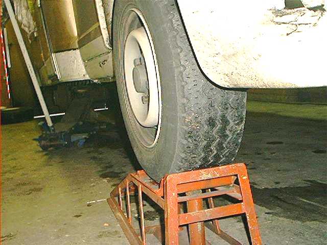

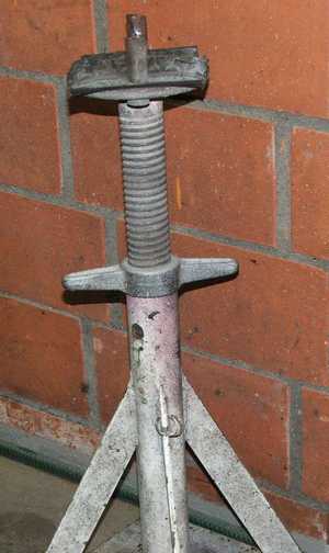

Für größeres Bild bitte klicken!Zunächst wird das Wohnmobil in der Garage mit der Vorderachse auf die Auffahrrampen gefahren. So kommt das Fahrzeug vorne schon gut 20 cm höher. Mit dem großen Rangierwagenheber wird nun die Hinterachse angehoben. Leider geht dies nur einzeln über die Seiten. Heißt also zwischendurch mal umsetzen. Dafür verwende ich Unterstellböcke, die mit Hilfe von Gerüstfüßen in der Höhe stufenlos einstellbar sind. So verschenkt man keinen Platz.
Bei der letzten Reparatur haben sich die Gerüstböcke aus Opas Baulager bewährt und so steht der Hobby 600 dann auch wieder auf den Dreibeinen.Als nächstes ist eine gründliche Unterbodenwäsche angesagt. Mit dem Hochdruckreiniger und warmen Wasser wird der Dreck abgespült. Jetzt darf das Wohnmobil erst einmal zwei Tage trocknen.

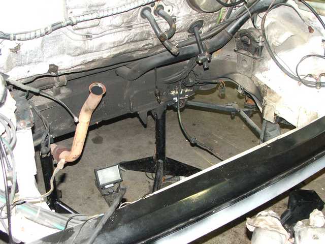

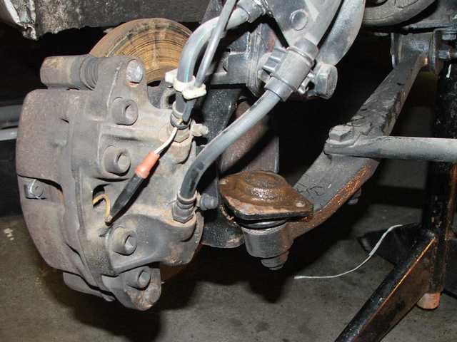

Für größeres Bild bitte klicken!Zunächst wird die Motorhaube demontiert. So gibt es schon mal Licht im Motorraum. Der Ausbau von Batterie, Reserverad und Luftfilter schaffen auch schon etwas Platz. Bevor es ans Eingemachte geht, werden zunächst die Muttern der Radnaben an den Vorderrädern gelöst. Hierzu ist es erforderlich, dass das Fahrzeug noch mit den Rädern auf den Böcken steht. Mit einem Fuß auf der Bremse und einem langen Drehmomentschlüssel und 41er Nuss kein Thema. Nun kann der Vorderwagen auch auf die Dreibeinböcke gestellt werden. Während das Kühlwasser in einen Eimer läuft, löse ich die Befestigungsschrauben der unteren Achsschenkelbefestigungen und die Schellbänder der inneren Gleichlaufgelenke der Antriebswellen. So kann ich die Antriebswellen aus der Verzahnung ziehen und vom Getriebe trennen.Nach dieser kniend liegenden Arbeit kommt zum Ausgleich wieder etwas stehende Arbeit im Motorraum. Die Wasserschläuche von Kühler und Heizung werden ebenso getrennt wie die elektrischen Anschlüsse an Motor und Scheinwerfern. Dem Ausbau des Kühlers folgt die Demontage der Frontmaske. Dazu muss aber vorher noch der mittlere Teil der Spoilerstoßstange weichen.

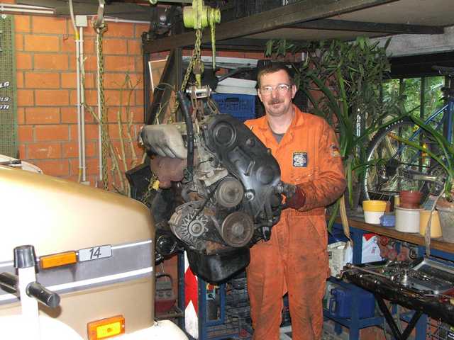

Für größeres Bild bitte klicken!So freigelegt werden die restlichen Schläuche, Züge und Verbindungen an Motor und Getriebe von oben getrennt. Dann folgt wieder etwas liegende Arbeit. Auspuff, Lichtmaschinenanschlüsse und Tachowelle werden getrennt. Nun wird der Antrieb mittels Eigenbau- Montagehilfe in einem Hubzug an die Kranbahn gehängt. Dem Ausbau der drei Aufhängungen steht nichts mehr im Wege. Der Antrieb hängt im Hubzug und braucht „nur noch“ nach oben raus gezogen zu werden. Nach gut vier Stunden Arbeitszeit stehen Motor und Getriebe vor dem Fahrzeug. Noch ein paar Schrauben gelöst, und die Kupplung kann ausgebaut werden. Die hatte es aber auch nötig!
