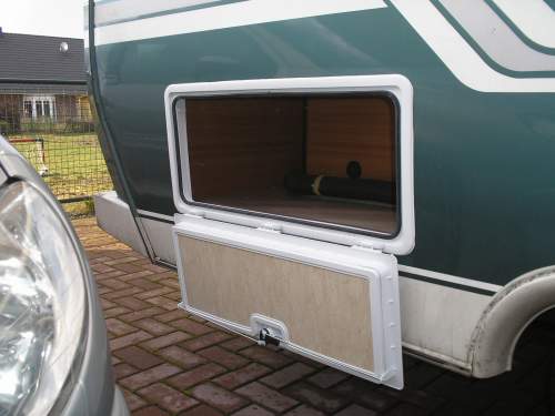

Ich hab jetzt auch ne große Klappe.
Die Klappe hat eine Größe von 70 x 30.
Nächste Woche gehts zum Tischler. Dann wird das Bett ca. 15 - 20 cm höher gesetzt und noch so'n bisschen Ablage gebaut und dann kann es schon wieder los gehen.
Ich hatte auf die Probleme mit der runden Wand aufmerksam gemacht, aber eine Werkstatt meinte, dass das gar nicht so schlimm sei. Mal sehen ob die wirklich dicht ist. Der nächste Regen oder die Waschanlage wird es zeigen. Hab ja Garantie drauf :woohoo:

Hallo, Udo sieht gut aus:daumen2: da passt ja eine ausgewachsene Kiste Bier hinein,
bei mir rechts nur für die kleine Herforder !

Oh, ist die große Klappe toll!!
Meine habe ich in den sieben Jahren, in denen ich das Womo habe, nur einmal aufgemacht. Ich komme an den Stauraum, indem ich das breite Bett hinten hochklappe.
Die ursprüngliche Klappe ist ein wahres Ärgernis!
Viel zu klein!
Und wie toll der Lack rundherum aussieht! Wie neu!
Viel zu klein!

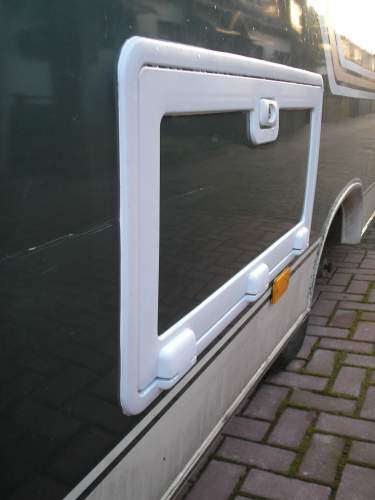

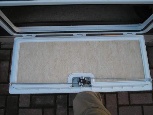

sieht gut aus. Hat die Werkstatt denn einen Rahmen in die Seitenwand gesetzt? Bei 30 cm könnte es auch ohne gehen, wenn der Klappenrahmen stabil genug ist. Ich meine drei Scharniere erkannt zu haben. Das wäre besser als zwei. Ein Schloss ist aber schlechter als zwei - es sei denn, Rahmen und Schloss sind stabil! Zu der Montage: Die Dichtung sitzt im Außenrahmen. Der Fahrtwind drückt Wasser durch die Klappe an die Dichtung. Hast Du mal geschaut, wo da eine Möglichkeit zum Wasserabfluss ist. Die sollte natürlich unten sein.
Hallo Udo,Udo, ich bin ja wirklich gespannt wie dicht diese Klappe ist, weil wenn man so den Beitrag von Wilfried zu diesem Thema liest, dann kommen einem schon bedenken, ...

Ich hatte ja im Duc-Forum schon mal darüber geschrieben, ich habe nun mal genauer geprüft, es scheint, als ob nur während der Fahrt Wasser eindringt. Noch habe ich keine Idee, wie ich das beseitigen kann, eventuell an der Klappe selbst einen Gummistreifen aufkleben. sozusagen als Gegenstück, um den Apressdruck zu erhöhen? Was meint Ihr?

Ich habe noch mal 2 Fotos gemacht.
Die Klappe sitzt (noch) absolut plan und fest. Das mit den Wasser passiert doch nur bei schlechtem Wetter, wir fahren nur dort wo die Sonne scheint :ironie:
Die zwei Metallstäbe sollen die Klappe zusätzlich halten.
Ich habe ja nicht selber geschraubt, wegen der Garantie :woohoo: , also schaun wir mal.
@ Wilfried, natürlich keinen Abfluss, warum auch wenn dicht ? :evil:
