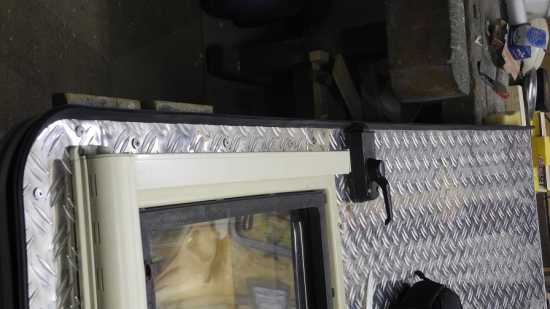

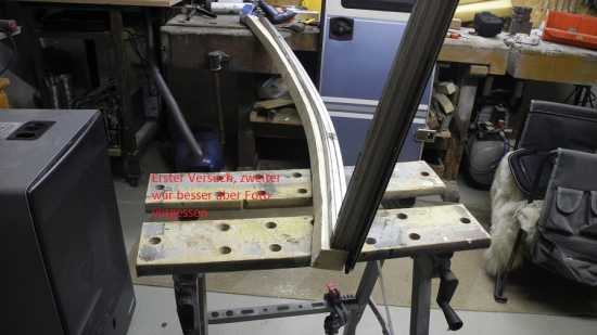

uns hat es nun auch getroffen – die Aufbautür war unten, ca. 30 cm verrottet.
Diese Reparatur hat Wilfried ja bereits bis ins Detail geschildert, der Rahmen bestand natürlich auch nur noch aus Mist und diese Reparatur wurde ja auch bereits beschrieben. Allerdings habe ich hier nicht mit mehreren Lagen dünnem Sperrholz gearbeitet, sondern das Ding aus einem dicken Bohlen herausgeschnitten und eingepasst.

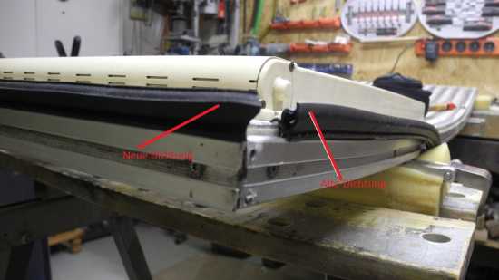

Worum es aber eigendlich geht sind die Türdichtungen, besonders die Innendichtung die ja nur schwer zu bekommen ist. Ich brauchte diese aber nun sofort, weil die Alte nicht mehr zu verwenden war. Ein Besuch bei meinem Freundlichen hat aber eine Lösung gebracht.
Eine Dichtung von Dometic – Seitz Nr. 540E06, Dichtgummi VE=5M/D12/E-Teil, so steht es zumindest auf der Packung. Ich hab es einfach mal probiert und muss sagen: Mir gefällt´s. Vielleicht ist das ja für den einen oder anderen eine Lösung.
Bevor ihr aber nun losrennt und kauft schlage ich vor doch bis Enkirch zu warten und euch die Dichtung bei uns anzusehen und selbst zu entscheiden ob gut oder nicht gut. Gespannt bin ich ja auf die Meinung der Profis hier im Forum.
Die Dichtung ist abgepackt mit 5 meter Länge und kostet ca. 25 Euro. Sollte nach Besichtigung jemand Interresse haben und „sein“ Händler kann diese nicht liefern bin ich gerne bei der Beschäffung behilflich.

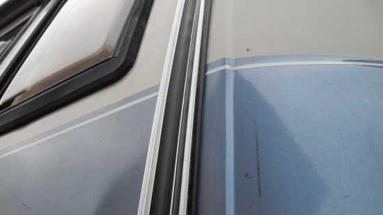

Und dann gibt es ja noch das leidige Thema mit der „Wandanschlussdichtung“ die ja nicht mehr lieferbar ist. Hier hab ich mich für ein Unterlegprofil aus Gummi mit 15mm breite und kleiner Nase endschieden, zu finden bei www.staufenbiel-berlin.de , Art.nr. 669.01, dass ihr euch auch gerne in Enkirch anschauen könnt.
