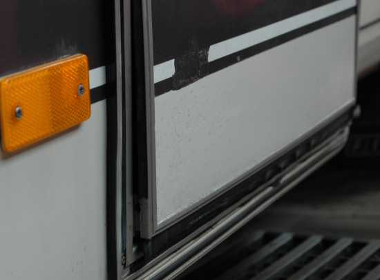

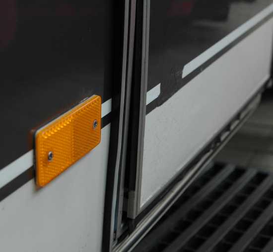

steht die Seitentür unten can 1cm ab und ich habe keine Ahnung warum. Ansonsten hat die Tür eine gewisse Wölbung und liegt sonst auch gut an. Bilder hoffentlich anbei. Wo kann das Problem liegen?

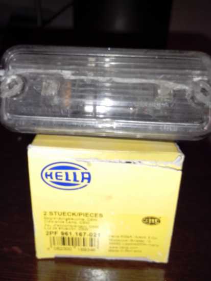

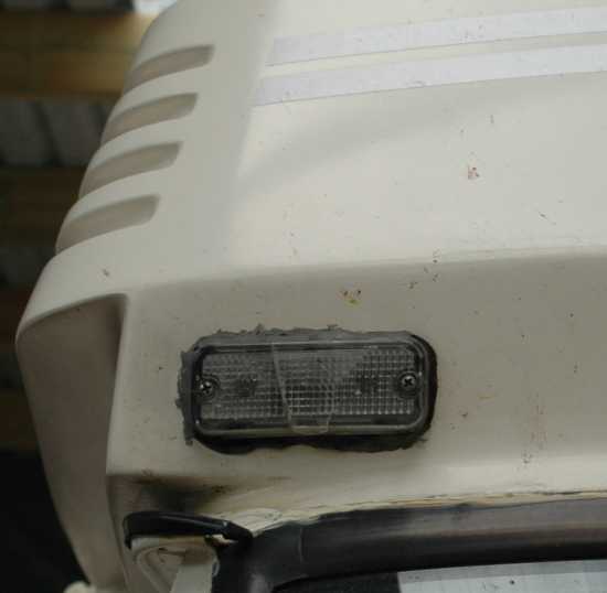

Weiterhin muss ich meine vorderen Bregrenzugsleuchten austauschen weil diese leider gebrochen sind und ich Wassereintritt befürchte. Kann mir vielleicht jemand sagen woher ich sowas bekomme?

bei der Tür wird wohl das Holz vergammelt sein. Das wird wohl Neu müssen.
Ich glaube, das die Positionsleuchten vom alten Mercedes LKW passen. Mußt mal in der Bucht nachsehen oder bei einer Mercedes Werkstatt nachfragen.

Hallo Harald, die hab ich vor ungefähr 3 jahren auch gekauft, es sind Hella begrenzungsleuchte mit nr.: 2PF 961.167-021.
Es gibt zwei in einen karton für etwa € 20.- euro.

ich habe nach gleichem Türproblem vergangene Woche Hand angelegt und die Tür ausgebaut und geöffnet. Das untere Drittel war unrettbar vergammelt, bestand nur noch aus feuchten Stückchen. Wenn man es richtig machen will, besorgt euch zahlreiche flache elastische Holzleisten und klebt diese Schritt für Schritt wieder in die Tür ein. Nur so bleibt die Tür in seiner Form. Ich hatte wenig Zeit, habe mich für die Expressvariante entschieden und Holz so zurecht geschnitten und gehobelt, dass es passte und Sie mit Kleber und Bauschaum eingesetzt. Das macht vorläufig zumindest einen soliden Eindruck.
Mein Problem besteht noch darin, dass nach 29Jahren die Gummis hin sind.
Viele Grüße, Winni

ich habe die Begrenzungsleuchten gefunden.
Versuchs mal hier.
www.autoteileshop.ch/artikel/2PF.961.167.021
Gruß Andy
