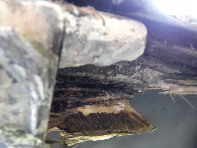

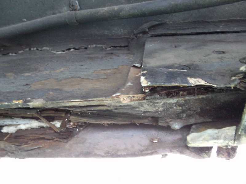

Hallo Gemeinde,
Bei meinem Hobby sind die Unterbodenleisten teilweise zwischen der Aluaußenhaut und der Sperrholzplatte weggefault.
Wer kann mir Tips geben wie ich den Rest der leiste herausbekomme und welches Material nimmt man für die leisten,danke erstmal
viele Grüße Rene
viele Grüße Rene

27 Juli 2017 20:34Hallo Rene,Rollbock schrieb: Wer kann mir Tips geben wie ich den Rest der leiste herausbekomme und welches Material nimmt man für die leisten
die Reste bekommst Du am besten mit einem Stechbeitel (Stemmeisen) heraus. Für neue Leisten hobelst Du Dir Fichte/Tante zurecht und imprägnierst sie nach dem verkleben.
Mir würde der Riss an der Verbindung zum Boden aber mehr Sorgen machen.
