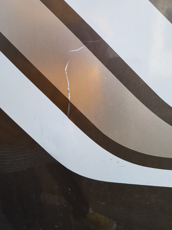

Hallo, die seitliche Zierleiste ist undicht. Um sie abzudichten müsste sie wohl komplett abgemacht werden und die Werkstatt bezweifelt, dass sie wieder in diesem Zustand dran gemacht werden kann. Gibt es denn den Füllgummi noch irgendwo zu kaufen?
Zum zweiten habe ich heute morgen diesen Riss entdeckt. Es ist sicher nicht die Folie. DER riss ist ca 10 cm lang, Höhe Fensterende Beginn Schrank. Was ist eure Einschätzung. Lieben Dank
Anhang wurde nicht gefunden.

Zum Riss: Sieh zu, dass Dir jemand die Folie erstellen kann. Dann alte Folie runter, Lack ausbessern und neue Folie drauf.

Zum Riss: Das ist ein Kratzer und kein Riss.. also nur ein Schönheitsfehler. Keine Panik
N bisschen Panik allerdings bei der Leiste, denn, wenn sie undicht ist könnte das Holz dahinter bereits Schaden genommen haben. Wie habt ihr die Unrichtigkeit denn bemerkt? Wenn man die Leiste vorsichtig warm macht und mit viel Geduld löst, bleibt sie ganz. Die Gummis müssen, wie Wilfried schon sagt, natürlich erneuert werden.
