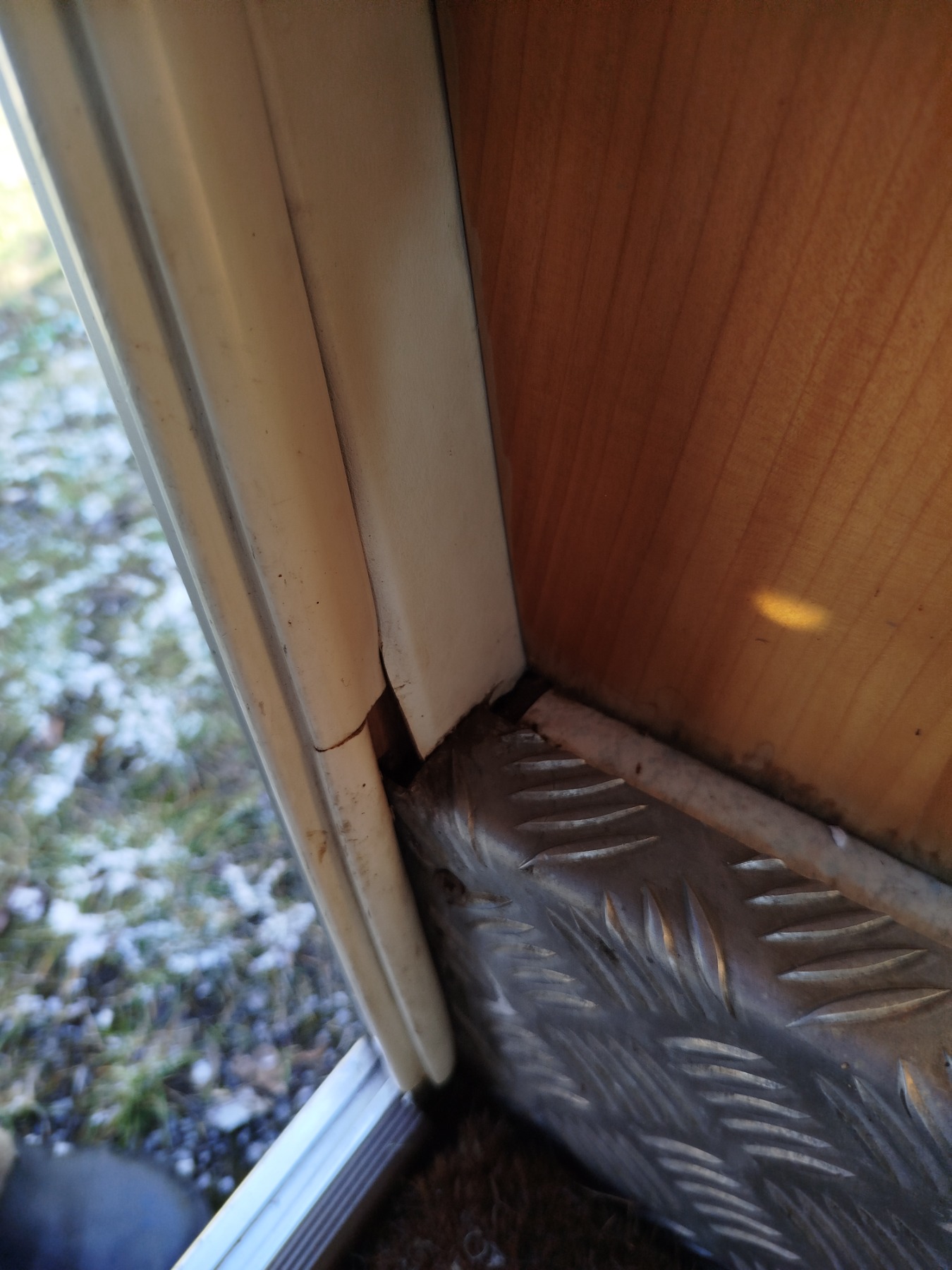

Hallo Gerhard,
okay...
Die Leiste über der Tür ist vorhanden.
Dann wird es vermutlich an der Gasflaschentür liegen...
Wir schauen uns Deine Lösung auf dem Treffen an und danach schauen wir wie wir das Problem beseitigen ;0)
Carla und Theio

Hallo Gerhard,
Hallo Gerhard,
Irgendwie habe ich auf dem Treffen gar nicht mehr an die Türdichtung gedacht..
​​​​​​​Daher muss ich doch nochmal fragen...
Bei uns ist die Dichtung innen etwas geschrumpft.
Sag du es mir. kann ich die Dichtung demontieren und einfach etwas weiter oben wieder montieren? oder sollte ich sie doch austauschen?
Carla und Theio

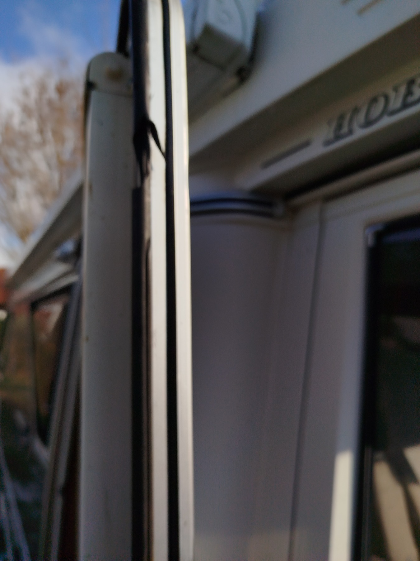

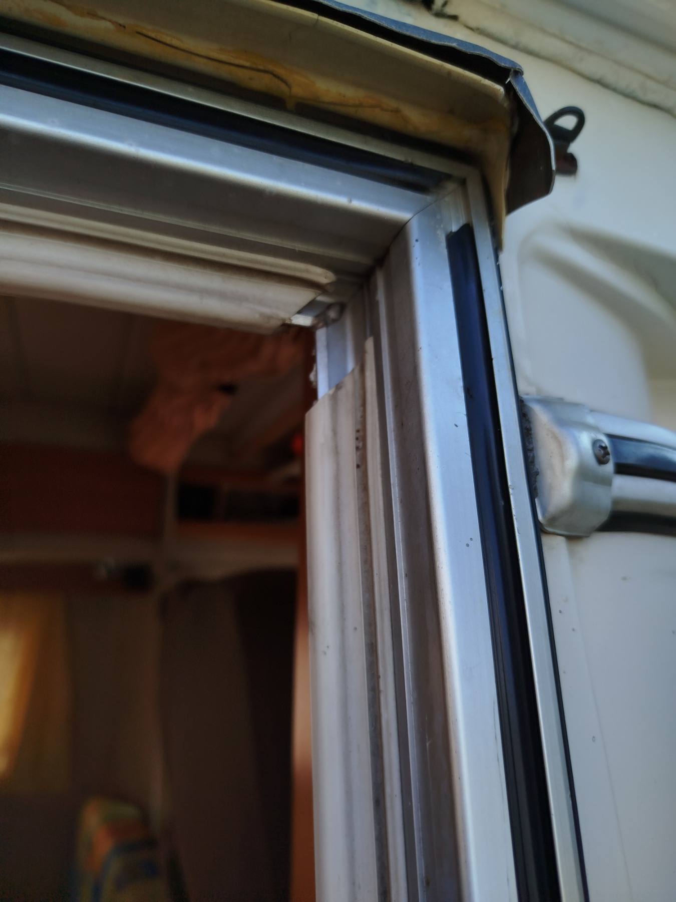

Hallo Carla und Theio,
versucht die Türdichtung mit ein Heisluftföhn etwas zu erwärmen und dann langsamm in die gerwünschte Postion ziehen. Beim Stoß dann ein klex Sikaflex Montagekleber mit kleine Schraubzwingen fest zwingen,  nach ein Paarstunden können dann die Zwingen entfernt werden.
Hab ich selber so gemacht und hat wunder geklappt.
Beste Grüße
​​​​​​​Patrik
