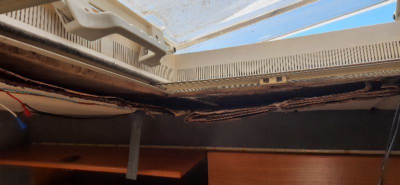

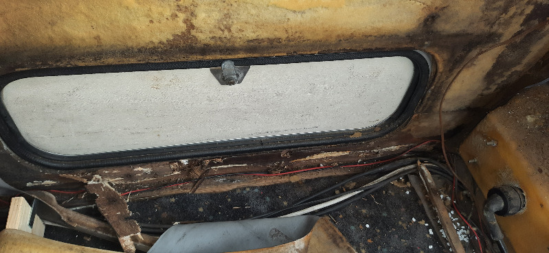

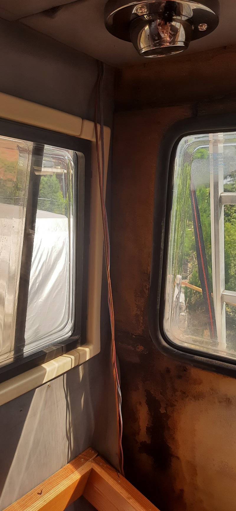

Moin, ich bin quasi in der "Vorbeitungsphase" zur Restauration . Heißt ich belese mich hier soviel wie möglich. Da bei mir eigentlich alles gemacht werden muss hab ich eine Frage im voraus die ich hier noch nicht beantwortet gefunden habe.
Von wo nach wo ist es am sinnvollsten anzufangen?
Mein Plan war bis jetzterstmal den hinteren Teil auszubauen sprich Schrank und Bad noch drinnen lassen(wegen Stabilität) und das Heck neu aufbauen dann das Bad und danach Schrank und Küchenzeile. Ist das sinnvoll oder erst die linke und dann die rechte Seite? Fang ich am Dach an und arbeite mich nach unten vor oder erst den Fussboden und dann nach oben? Mir fehlt eigentlich der Anfang um es richtig zu machen. Was ist eure Meinung wie ich es am sinnvollsten angehe.

08 Jan. 2023 15:30Hallo Jörn,Was ist eure Meinung wie ich es am sinnvollsten angehe.
Meine Meinung dazu beginnt mit einer Frage: Wie sieht es denn unter dem Fahrzeug aus? Was muss am Fahrgestell bzw. Vorderwagen gemacht werden? LOhnt es sich überhaupt?
Dann würde ich das Fahrzeug erst einmal 100%ig gerade aufbocken, damit Du Bezugslinien für die Wasserwaage hast. Wo Du dann anfängst ist eigentlich egal. Es kommt eh mehr auf Dich zu, als Du jetzt vermutest. Deinen Bildern nach zu urteilen ist das Wasser durch die Dachluke eingedrungen und dann die Wand runtergelaufen. Geh davon aus, dass alles morsch ist. Wie man es reparieren kann, hat Olli in seinem Bericht eindruckvoll beschrieben .
Natürlich kannst Du hinten anfangen, aber spätestens, wenn Du an die Verbindungsleisten kommst, sollte man sie auf einer Seite komplett erneuern. Dann muss das Dach eh abgestützt und die Seite freigeräumt werden. Also erst einmal ausführliche Bestandsaufnahme machen!
