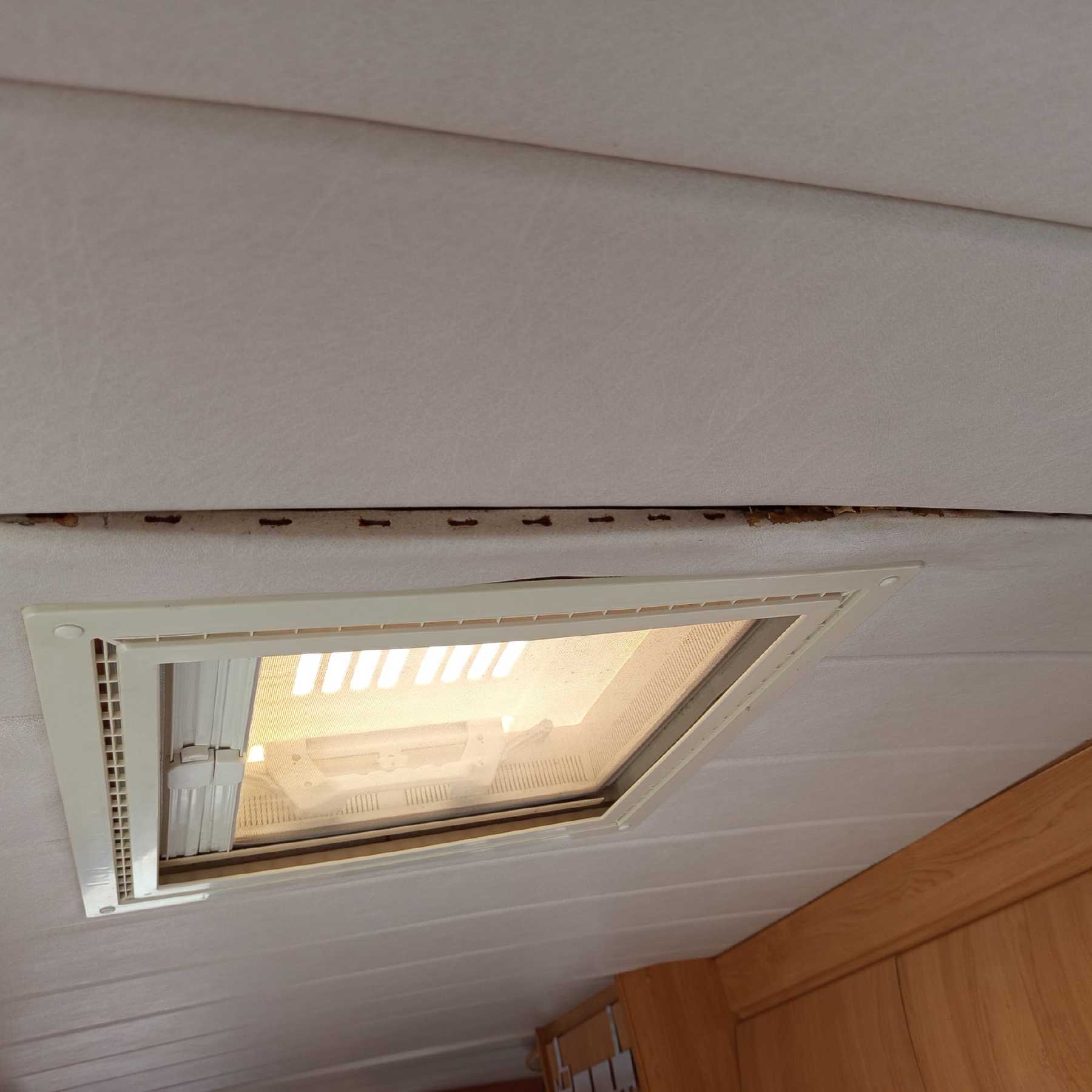

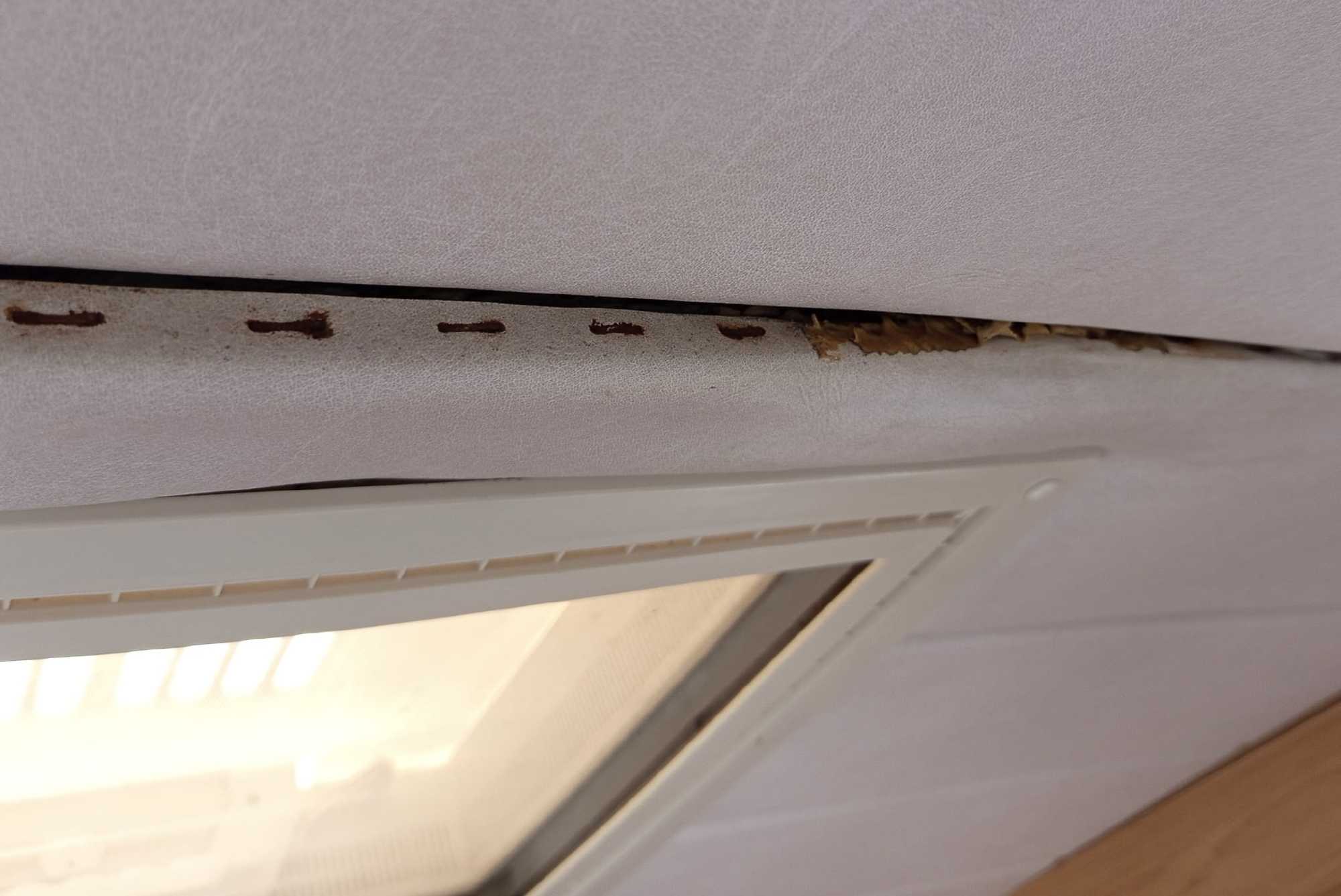

Hallo, Ihr Lieben!
Vor Jahren hatte unser Hobby einen Wasserschaden an der Dachluke.
Der Bezug des Paneels wurde mit einem Doppelklebeband geklebt,
welches jetzt den Geist aufgibt.
Womit können wir den Schaden beheben.
Die „Klebetabelle“ haben wir uns angesehen, sind aber trotzdem unschlüssig.
Mit Grüßen aus Kiel!
Nils und Sabine
Nils und Sabine

Moin nach Kiel,
was ist mit Pattex?
was ist mit Pattex?

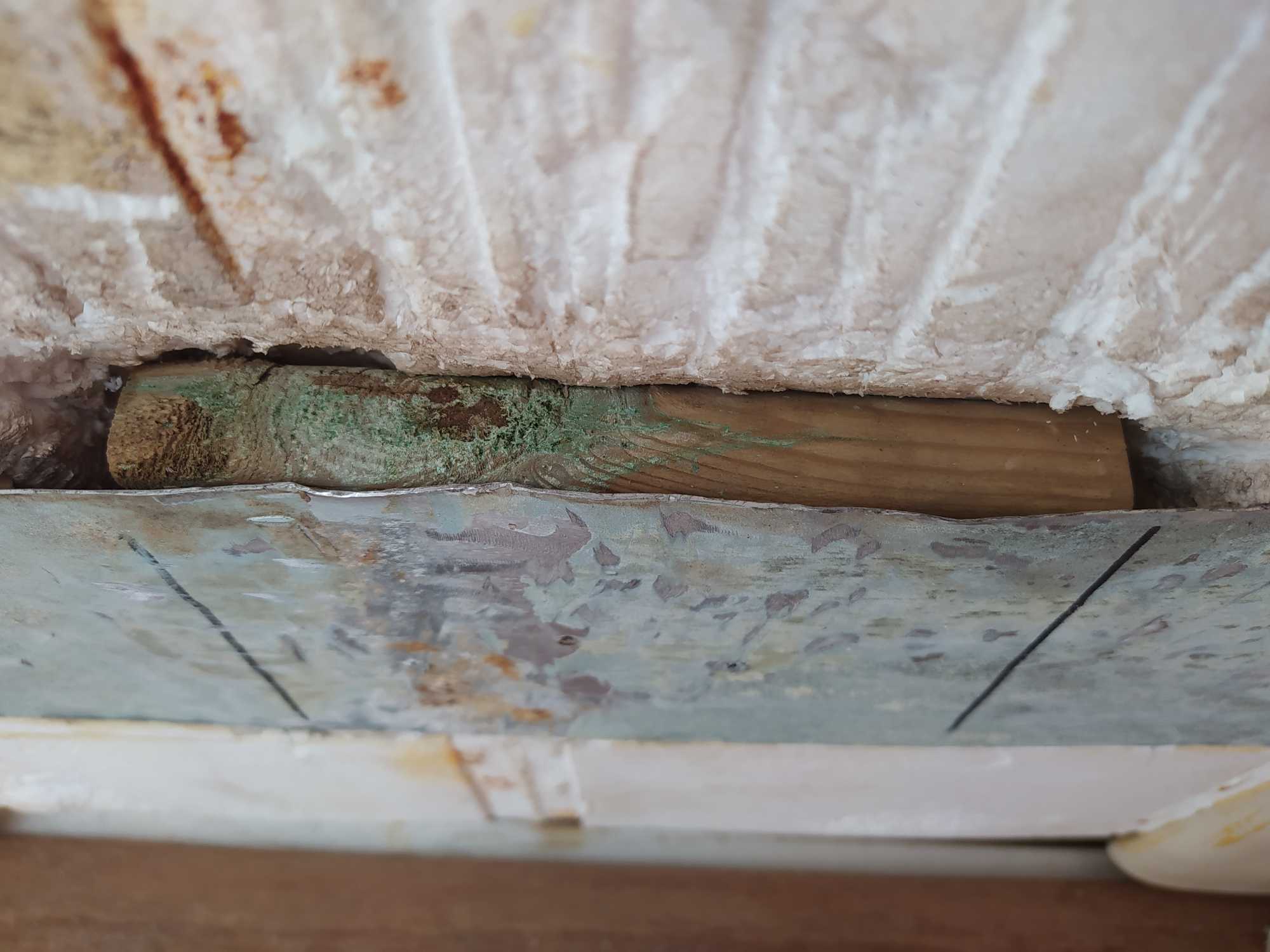

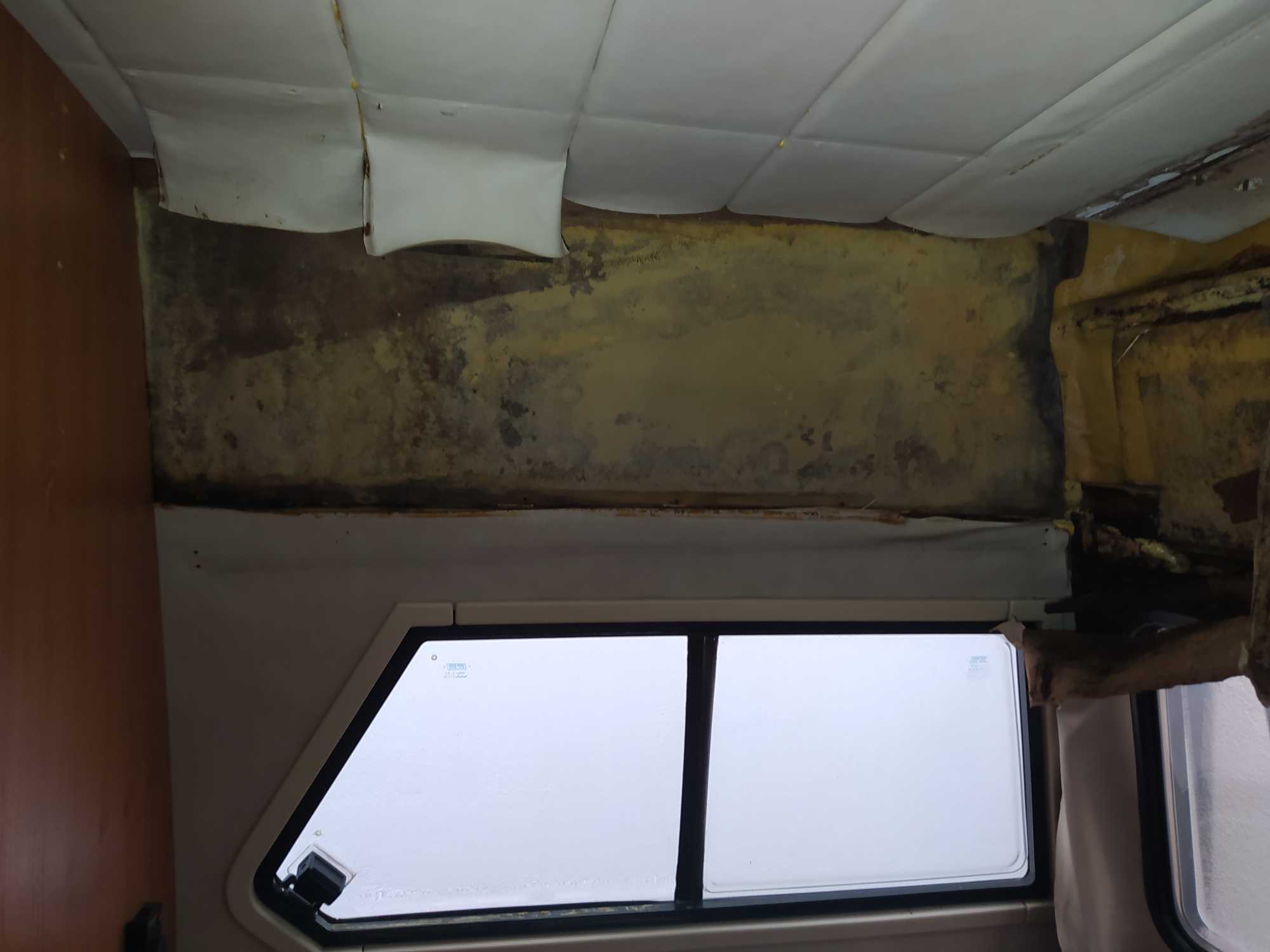

Hallo ihr Beiden,
so sah es bei Frau Müller bei der ersten Besichtigung auch aus..
Wir haben die Erfahrung gemacht, dass man die Deckenpanelen relativ leicht von den Alubändern, die sind nur etwa 15 cm breit, lösen kann. Es geht natürlich dabei auch etwas von dem Styropor kaputt, weil der Caravankleber wirklich gut klebt.
Allerdings waren bei uns die Panelen auch rechts und links in den Hängeschranken sehr marode und es müssten dazu die Hängeschränke raus.
Wenn die altenTackernadeln draußen sind, könnte man neu tackern und im Anschluss mit Caravankleber wieder einkleben.
Ist leider sehr aufwendig und wenn der Wasserschaden wirklich trocken ist, ist es theoretisch "nur" ein optischer Fehler

Hallo aus Kiel,
an Pattex hatte ich auch gedacht, ist aber braun . Da hab ich "Schiss".
Ich gehe davon aus, dass der Bezug PVC ist und darunter Spanplatte, ist das richtig?
Klebt Pattex PVC?
Das Paneel sitzt fest, es hat sich bei der Wärme der Kleber in Wohlgefallen aufgelöst
und jetzt zeigt sich das unansehnliche Bild.
Ein Auseinanderbau kommt nicht in Frage, alles andere ist tip top.
(da machen wir nachher mehr kaputt als und lieb ist)
Ich werde die technischen Beiblätter der Kleber studieren und bin dann hoffentlich schlauer.

Hallo Sabine und Nils,
bespannt sind die Deckenpanelen mit einem speziellen Kunstleder, das auch für Autohimmel verwendet wird. Drunter ist ein dünner Schaumstoff und das Panel selbst ist Sperrholz, das an den Seiten abgeflacht ist. Aufgeklebt sind sowohl der Schaumstoff als auch das Kunstleder wahrscheinlich mit Sprühkleber. Getackert sind sie dann auf der Rückseite.
Ich kann mir vorstellen, dass sich das Kunstleder, wenn es unter der Panele rausrutschen konnte, auch wieder drunterschieben lässt...
Was ihr versuchen könnt ist rundherum alles gut abkleben (der Sprühkleber hängt sonst wirklich ÜBERALL) auf die Stelle Sprühkleber sprühen, möglichst auf beide Seiten, und dann das Kunstleder mit einer Kunststoffspachtel an der abgeflachten Seite entlang wieder unter die Panele oder wenigstens die Nachbarpanele drunter zu schieben. Kunststoffspachtel, weill das Kunstleder sonst ganz schnell zerschnitten werden könnte.
Ich habe schon Möbel neu bespannt und das so gemacht und so hat es mir mein Polsterer des Vertrauens empfohlen soll ich es mit meinen beiden ausgetauschten Deckenpanelen machen. Welchen Kleber ihr sonst noch nehmen könnt, den ihr nicht sprühen müsst, könnte euch vielleicht ein Polsterer oder Sattler sagen.
