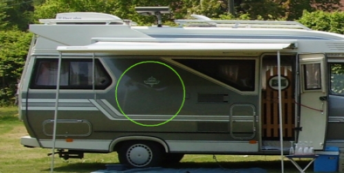

Hallo Kurt,
ich habe mal den Bereich bei Giselas Hobby markiert wo sich das Blech ablöst.

Hobbytreiber schrieb:
Hast Du Dir das denn so merken können?
Aber ein Bild ist noch nicht da.
Versuch macht kluch! :2144:

Gisela schrieb:
@ Manni: was hast Du für ein Prob mit dem Bild?
Gisela, ich will Marios Künste ja nicht in Abrede stellen, aber für eine Fussbodenreparatur wäre Kurt die bessere Adresse :sorry:Spätestens im September, wenn Super-Mario mir den kaputten Fußboden repariert, spätestens dann komme ich sowieso an Deinem Ort vorbei.
Och, das gibt's doch nicht! Super, Manni! Super!
Das sieht auf Deinem Foto ja schlimmer aus als in Wirklichkeit!

Jo, ist im Prinzip genau das gleiche wie bei meinem.
Somit dürfte sich Kurts Theorie bestätigen, dass dies ein generelles Problem verschiedener Modelle sein könnte.
Aber mittlerweile weiß er auch schon, wie man es angeht.
Trotzdem, wie er schon sagte, kein leichtes Unterfangen!

Servus zusammen, bin wieder da.
Danke Manni für das Bild.
Ja, wie Berny schon sagte, genau die gleiche Stelle wie bei ihm.
Dort wo die stärkste Wölbung und wo die Seitenwand durch 2 Steherwände des Schrankes von innen angeschraubt ist.
Nur bei Berny war es nach rechts, links, oben und ein Stück nach unten noch lose.
Und das ist genau die Stelle, die am Weitesten von den gegebenen Öffnungen, also Fenster und Gitter entfernt ist. Dies sind ca. 60 cm von z. B. den Fenstern, da bringt man nicht genug Kleber rein.
Und das ist das Problem !
O.K., ich habe alle Fenster, Wasserdose und Gitter abgebaut und wollte dann mit einem dünnen Schlauch Kleber einspritzen. Hab zwar viele Stellen erreicht, aber für 2 hatts einfach nicht gereicht, da man den Kleber nicht über 60 cm durch den dünnen Schlauch pressen konnte.
Wenn ich es nochmal angehen würde, man lernt ja nie aus, würde ich ein zusätzliches Loch in die Wand schneiden. Von dort aus ( Zentrum des Kreises ) dann Kleber direkt einspritzen. Dieses Loch dann mit z. B. einem zusätzlichen Kühligitter, Strom- oder Wasserdose, oder Ähnlichem "blind" verschließen. Natürlich unterhalb der Küchenplatte im Unterschrank. Nur so bekäme man genügend Kleber in den Spalt zwischen Blech und Innenwand.
