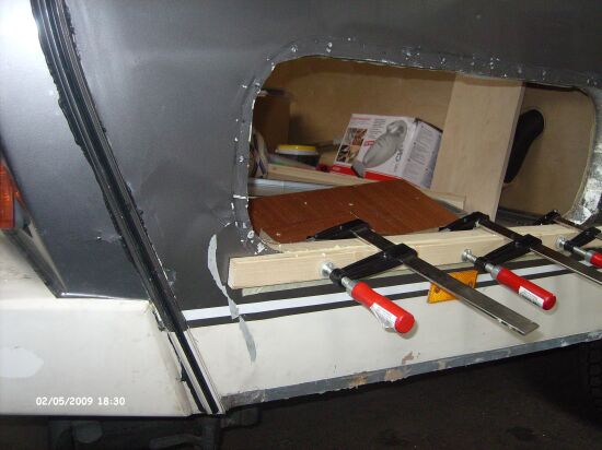

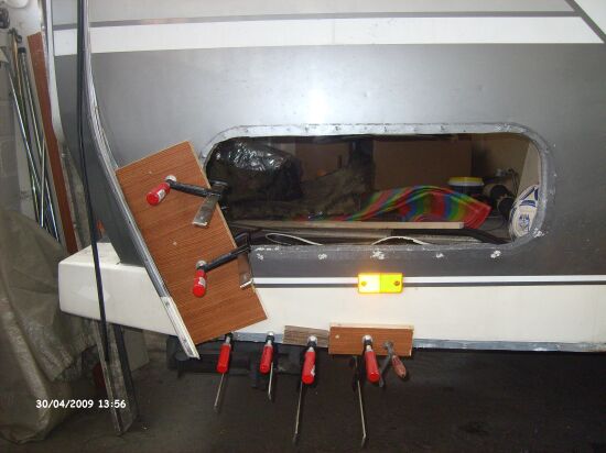

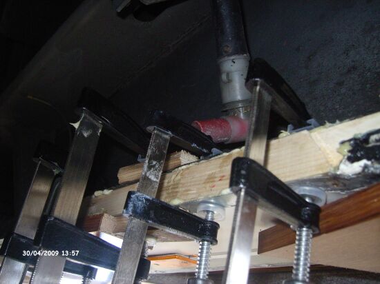

habe lange über deinen Vorschlag nachgedacht und fand auch das er einen gewissen Charme hat, konnte aber auf die Schnelle hier im Umkreis kein Alublech finden(vielleicht bin ich zu blöde:1435: ) und ich will doch an Pfingsten weg fahren, also habe ich erstmal die "Luftkammer" zwischen Abschluß Sandwich und GFK-Rückwand mit Holz verfüllt, danach dann ordentlich Caravankleber drauf und dann mit Zwingen verpresst. Im Anschluss habe ich die untere Holzabschlußleiste zu ca. 50cm ersetzt. Da die Originalstauraumklappe nicht mit dem Sandwich verklemmt ist, sondern nur mit Schrauben ins Alu befestigt ist und das Styropor im unteren Rand Risse aufweist, werde ich hier auch einen Holzrahmen rein machen, bin schon gespannt wenn der Kleber fest ist und ich das Ergebnis sehe. Werde deinen Vorschlag trotzdem nicht aus den Augen verlieren, ich denke das kann man immer noch machen z.Bsp. im Winter.
Gruss Florian

so, die Zwingen sind ab, es hebr alles bombenfest, jetzt noch alles schön schleifen, lackieren, die Stoßstange wieder reparieren und alles ist wieder gut. Ok, ein paar kleine Beulchen hat es noch, aber ich denke einer alten Dame ist etwas Zellulitis am Hintern zu verzeihen.
Gruss Florian

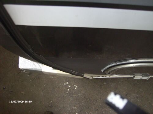

so das Meiste ist geschafft, gut mit der Spraydose lackiert sieht nie so gut aus wie mit der Sprühpistole, dafür hat es keine Knitter mehr im Blech, ist ja auch was. Jetzt muss ich nur noch jemand finden der mir ein Aluriffelblech vernünftig biegen kann für die Stossstange, dann siehr man vom Unfall fast nichts mehr.:1723:
Gruss Florian
