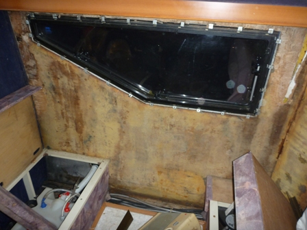

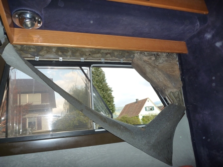

Als dann jeder der begutachtenden Hobbyaner ein Stück meines Kühenscgrankes an dem im Torf popelnden Finger als Souvenir mitnahm, blieb mir nichts anderes übrig, als den Einstiegsbereich teilweise freizulegen.

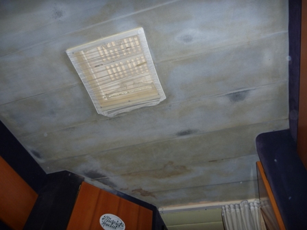

Zudem hatte ich ja einen Alt(wasser-)schaden vom Bad (vermutlich die Dachluke)und zusätzlich der Verbindung GFK-Alu.
Erst einmal das Gute:
Es ist nicht so schlimm, wie beim Wandaufriss an der Seite vermutet.
Das Holz ist ausser den von mir photographierten Stellen trocken und zumeist noch hell und stabil.
Da das meiste Wasser durch die Dachluke im Bad kam bzw. noch leicht kommt, stehe ich nun an einem Punkt, an dem ich nicht weiss:
1. Die ganze Karre aufmachen und wirklich alles sanieren inkl. schweissen etc.
2. Die offen gelegten nun trockenen und festen Überbleibsel der Wand
2a. schnellstens wieder zu machen.
2b. nach dem Raussreissen und sanieren des gesamten Bads wieder zumachen?
Ich tendiere aufgrund verschiedener persönlicher Parameter zu 2a oder 2b.

Hallo Marc,
da hast du dir ja ganz schön was vorgenommen!
Hoffentlich hast Du die Möglichkeit, dein Womo in einer Halle unterzustellen, während du daran arbeitest.
Und hoffentlich findet sich im Freundeskreis fachliche Hilfe!
Ich drücke dir die Daumen!
Liebe Grüße, Gisela

Moinsen Herr Student,
verschrotten findet erst viel später und nur aus schwerwiegenden Gründen statt.
Eine Komplettsanierung ist nicht mit 2,50Euro und einem Kurzurlaub erledigt. Da würde ichg an deiner statt noch die Finger von weg lassen.
Erste und wichtigste Maßnahme wäre den weiteren Feuchtigkeitseinbruch zu stoppen, also Dachluke abdichten. Dann die morschen, feuchten Stellen großzügig entfernen und erneuern, sonst rottet es von da aus weiter.
Auch von Schweißarbeiten an der Karosserie solltest du noch absehen, schweißen ist nicht mal eben so zu lernen und selbst wenn du es kannst hast du immer noch das Problem das du entweder teure Reperaturbleche verwenden kannst (wenn es sie überhaupt gibt) oder du wirst viele, viele nette und interessante Stunden beim Bleche "dengeln" verbringen.
Schweißer und Karosseriebauer sind im übrigen nicht unnötigerweise eigenständige Ausbildungsberufe.
So Viel erstmal zum Mut machen vom alten
Nevada, dem Michael mit der großen Klappe

Hallo Marc,
ich würde, wie Michael schon schrieb, erst einmal die Lucke vom Bad rausnehmen. Einfach etwas rumschmieren bringt nichts. Baue sie aus und dichte sie dann neu ab. Wenn du siehst, das sie irgendwo defekt ist, baue eine andere ein. Manni (Hobbytreiber) hat in Bad Orb zwei geschenkt bekommen. Sicher hat er eine über. Dann würde ich noch keine Gesamtrestaurierung machen, sondern die Stellen beheben. Da solltest du dich mit Lars oder Winni mal kurzschließen. Die können dir auf jeden Fall helfen, da sie eine komplette Restaurierung hinter sich haben.
Repariere erst einmal und fahre dann. Wenn dann Zeit und Geld da ist, machst du weiter. Immer ein kleines Stück.

1.) abdichten und zwar richtig(ist nicht schwer), Dachhauben raus, sauber machen, gut Dekalin dran und gut ist, wenn Du schon auf dem Dach rumturnst, dann gleich andere Öffnungen(Kamin.etc) kontrollieren und evtl. abdichten.
