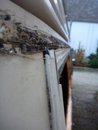

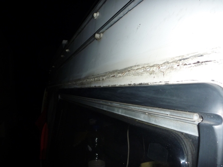

acidjunkie1 schrieb:
leider weiß ich nicht, was Du uns mit den Bildern sagen willst. Für mich sind sie nicht aussagekräftig. Man müsste schon mal die Gegenseite - also die Dichtungen an der Leiste - sehen, um beurteilen zu können, ob das Wasser reinkam. Außerdem müsstest Du dann schon Makro-Aufnahmen machen, damit man die Wasser- bzw. Dreckspuren sehen kann.
Nachtrag: Was sind das für Stopfen im Dach über dem Fenster?
Hallo Marc,Nur für Dich, evtl. ist das für die Theoriebildung des Wassereintritts via Dachleisten in GFK-Aufbauten interessant

Moin Wilfried,
...ich dachte einfach, die Bilder sind aussagekräftig genug.
Es lief dort auf einmal Wasser in Strömen rein.
Ich mache die Seite jetzt von aussen Dicht, setze für die Nacht das Fenster ein, dann wirds weiter Richtung Dach untersucht - irgendwann ist die Bude dicht - nicht mehr und nicht weniger sollten die Photos dokumentieren. :2144:
Wie ich dir auch schon per PN sagte, mir fehlt gerade die Motivation, alles auf einmal rauszureissen - somit wirds jetzt erst einmal dort geflickt, wo Not am Mann ist.

Hallo Marc,
wenn Du nur flicken willst, dann nimm Klebeband und kleb es einfach über die Leiste. Nur, wenn Du die Leiste schon abmachst, dann musst Du z.B. auch auf die Schrauben achten. Wie sahen sie wo aus? Verrostete Schrauben sagen Dir viel über den Zustand der Holzleiste und wo sie feucht ist. Bekommst Du die Schrauben den wieder fest? Kannst Du die Dichtunhg denn noch gebrauchen oder ist sie gebrochen?

Hallo Marc,
vielleicht war das Fenster ja undicht ...
Die Leiste darüber war es auf jeden Fall ... Dein Wassereinbruch kann natürlich auch von der Dachluke kommen - aber dann hättest du noch woanders Feuchtigkeit bemerkt.
Klar altert auch Dekalin, oder andere Butylmassen mit der Zeit. Aber zumindest ist es das richtige Mittel. Ottocoll 500 kenn ich nicht - hat aber erstmal nicht die selben Eigenschaften von Butyl. Erinnert mich eher an sika 252 - scheint aber ein anderer Grundstoff zu sein. Butyl klebt nicht dauerhaft zusammen. Das ist zusammen mit der Dauerelastigkeit der riesige Vorteil. Irgendwann wird man das Fenster auch mal wieder ausbauen wollen/müssen. Da möchte ich mal sehen, was du dann schreibst ...
Du solltest es eigentlich besser wissen, wenn du Kurt's Beiträge im Wohnmobilforum gelesen hast. Ich schreibe das hier jetzt nur so ausführlich, damit nicht alle losrennen und sich mit Ottocoll xyz eindecken.
Ich habe keine Probleme mit anderen Firmen/Mitteln,etc. Aber ich habe nicht lesen können, warum du das benutzt und nicht die von uns empfohlenen Mittel?
Viel erfolg auf jeden fall bei der kurzfristigen Schadensbeseitigung.
Denk dran: Wenn du die falschen Mittel benutzt, ist der Schaden schneller wieder da, als die lieb ist ...

...da mach Dir mal keine Sorgen - ich habe ja auch die andere Seite recht gut geflickt, ich werde schon zusehen dass die Schrauben etc wieder greifen, und wie sie wo aussehen - wie ich es auch auf der anderen Seite schon getan habe.
Ich sehe das etwas pragmatischer, wenn die Schrauben nicht mehr greifen, muss ohnehin eine neue Holzleiste verbaut werden - so what?
Das Holz ist natürlich nicht mehr das beste, aber nicht so morsch wie über der Sitzgruppe - man wird sehen.

jeder sollte und muß das machen, was er gerade für nötig hält. Ich hätte bei diesen Wetter auch keine Lust, draußen was am Mobil zu machen.

...Wilfried, die Vollsanierung wird nicht ausbleiben, aber erst einmal gehen die grössten Schäden vor - wenns einem beim schlafen ins Gesicht regnet ist das ein Problem; dann kommt der TÜV, dann kommt ein je nach Joblage gearteter Sanierungsplan.
Ich weiss, dass es für Dich nach lieblosem Pfusch ausieht, für mich ist das höhere Handwerkskunst, also nach meinen Fähigkeiten überlegt und repariert.
Ottocoll M500 wurde mir von einem Chemiker empfohlen, war billig.

das mit dem Klebeband war kein Scherz. Damit bekommst Du Fenster und Dachleisten abgedichtet ohne größeren Schaden für die spätere Sanierung anzurichten. Nebenbei ist eine Rolle sogar noch preiswerter als eine Kartusche Silikon.
... aber wie Wolfgang richtig bemerkt:
