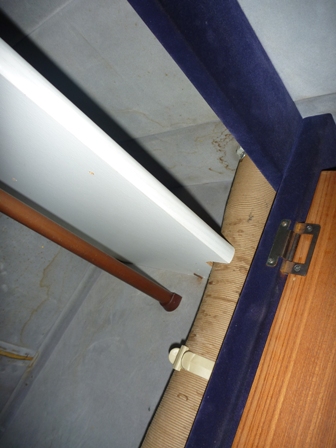

Nachdem ich heute mal hinter den Kleiderschrank gesehen habe, sieht es dort wider erwarten trocken aus.
Das Hauptproblem scheinen die Dachluken Schlafzimmer-Bad und wie Lars es ja schon angedeutet hat, die Verbindung GKF-Alu auf der Seite dr Sitzgruppe bzw. des Bades zu sein.
(Bilder kommen gleich noch hinterher)

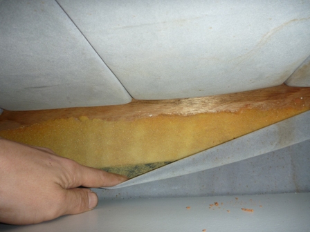

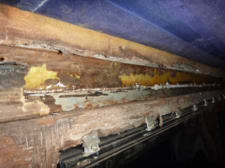

Da ich meine Neugierde befriedigen musste, wie es hinter dem Bad ausieht, und ob die andere Seite evtl. auch betroffen ist, habe ich mal kurz die Kamera in den ein oder anderen gespreizten Spalt gezwängt.
Könnte es sein, dass der grösste Schaden innen nur die Sitzgruppe betrifft?
Dachreling Sitzgruppe Mitte inzwischen freigelegt:
Ganz lieben Dank für die Einschätzung.
