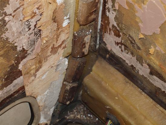

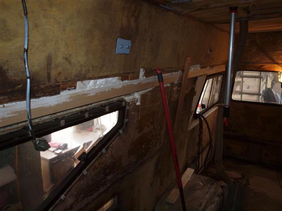

Hallo Ihr Lieben,
es geht weiter voran mit dem Ausbau.
Ich habe ein paar Bilder gemacht,
die hinteren Ecken sind wohl ganz interessant, weil es hier keine durchgehende Leiste gibt. dort ist das Hinterteil:laugh: mit Nieten befestigt worden und die stehen über, deshalb hat man wohl immer abwechselnd ein Stück Holz verklebt und die Zwischenräume ausgeschäumt, also gehen auch ein paar Schrauben der äußeren Leiste ins Leere.

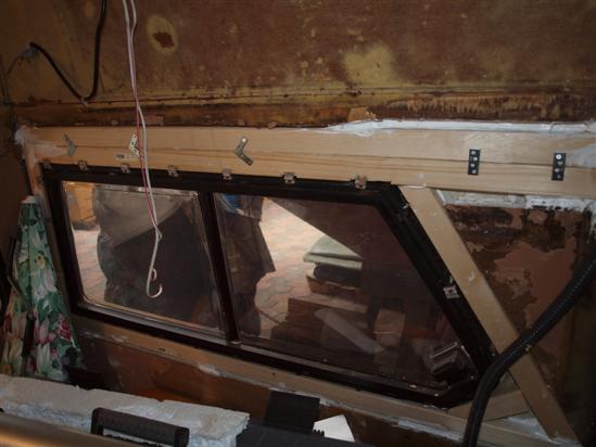

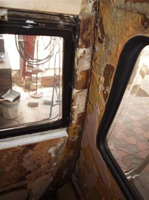

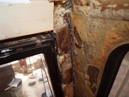

Wenn man schon mal dabei ist........
Ich bin dabei, die Fenster auch zu verleisten, die Winkel die ich aufgeschraubt habe, dienten nue dazu, die Leisten zu fixieren.
Weitere Bilder folgen.
Liebe Grüße aus Hamburg
Mario

danke für die Bilder. Hast du alle Fenster zusätzlich "eingerahmt"? Gibt auf jeden fall zus. Stabilität und weniger Dichtigkeitsprobleme. Achte aber auf "dein" Gesamtgewicht :woohoo: Da kommt schnell mal was zusammen. Ich will meinen demnächst mal wiegen lassen, um nicht vollkommen überladen zu fahren.
Viel Erfolg weiterhin
und Grüße an deine Lebensgefährtin,
Lars
Lars

bin sowieso an allen Fenstern in gange und werde alle einrahmen, die paar Leisten machen den Kohl nicht fett, und wenn ich abnehme, hole ich das locker wieder rein :laugh:
Am WE werde ich weiter basteln und dann gibt es auch wieder Bilder.
