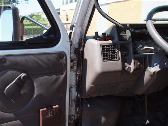

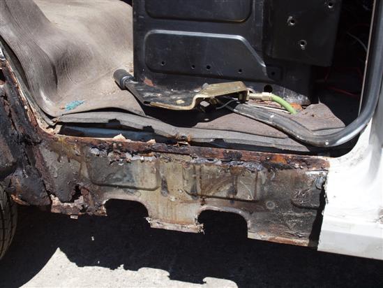

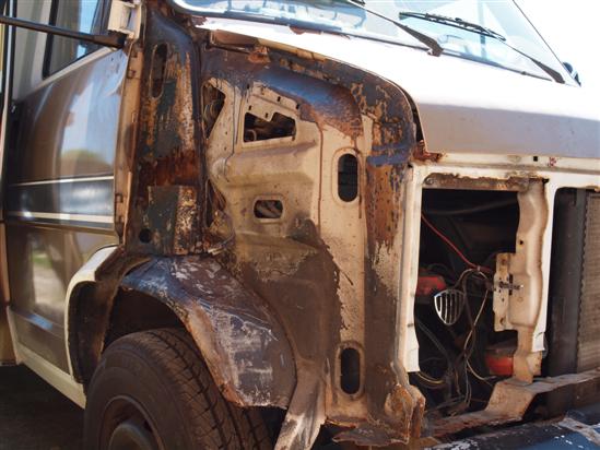

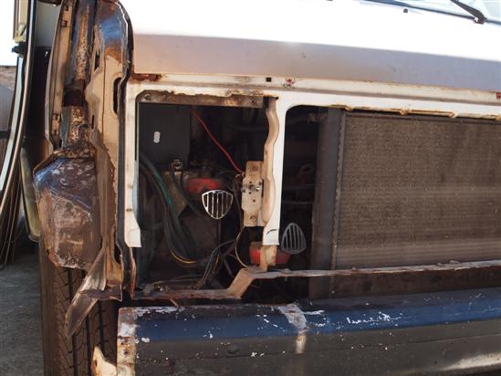

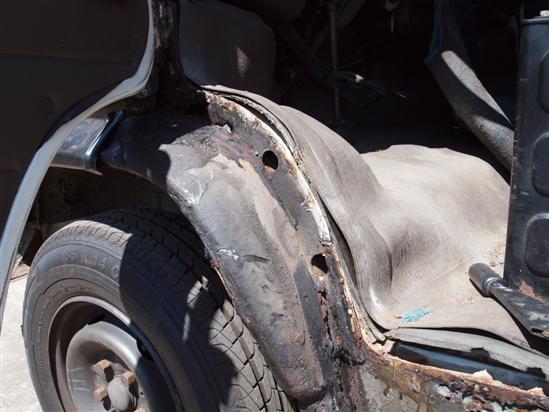

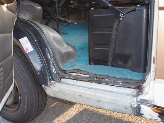

Letzte Woche habe ich endlich mal wieder Zeit gehabt, um am Womo weiter zu basteln. Ich konnte durch meinen Schwager in eine Halle, wo wir dann das Womo geschweisst haben.Nachdem die Kotflügel runter waren, kam das Übel zum vorschein....
Wir hatten keine Zeit mehr, auch den Scheibenrahmen zu machen, aber die A-Säulen machen mir jetzt schon Sorgen, sind auch ganz gut verrostet.

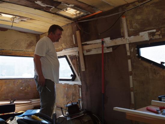

Im Womo geht jetzt der Wiederaufbau los,

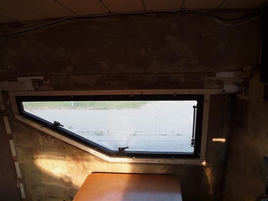

alle Fenster sind eingerahmt und ich habe noch Leisten gesetzt, dort wo die Seitenwände montiert werden. Dort klebe ich noch einen Streifen Sperrholz drüber, zur besseren Versteifung.
:daumen2:
@Kurt
Ich werde auch noch Leisten setzen, dort wo die Schränke montiert werden:daumen2:

Eines der eingerahmten Fenster

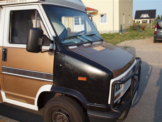

Die Stosstange ist auch fertig, dort wurden Löcher mit Tape abgedeckt und überlackiert:1435:

so wird das Vernünftig. Für die Hohlräume empfehle ich Dir Fluid Film.

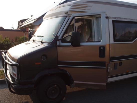

Übrigens: Was hast Du denn für Rückspiegel?

von welchem Typ die sind, kann ich dir nicht sagen, die originalen Befestigungspunkte sind zugeschweisst...

Wie gesagt, die A-Säulen machen mir ein wenig Sorgen....
Ich schicke dir mal ein paar Fotos, muß ich aber erst machen.
