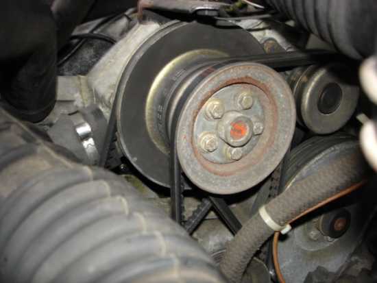

Du kannst das Termostat ja mal testweise ganz ausbauen. Es sitzt am Motor rechts (von vorne geguckt) über dem Getriebe; da, wo der Schaluch zu Kühler geht. Ich habe auf die Schnelle nur ein Bild von hinten gefunden. Aber vielleicht weißt Du, was ich meine. Das Termostat ist in der Nr.1
[img size=550px] www.hobby600.de/images/stories/_bilderga...s/images/bild003.jpg [/img]

07 Sep. 2011 17:04 - 07 Sep. 2011 19:15Lollo_C schrieb: Hallo Simon,
Wilfried,
Ich habe gekückt aber das ist eine bild von eine ducato glaube ich,ich habe ein peugeot J5 unfd es seht ganz andres aus.

Hallo Simon,
ich vergesse immer, das es außer dem Ducato auch noch den Peugeot gibt. Im Prinziop muss das Termostat aber auch da sitzen, wo der Schlauch vom Motor zum oberen Kühleranschluss geht. Aber bei Peter bist Du dann schon richtig aufgehoben.

Hallo Simon.
Der Thermostat sitzt vor dem oberen Kühlerschlauch,wenn du den oberen Schlauch am Motor
abschraubst kannst du den Thermostat mit dem finger schon fühlen.Den Schlauchflansch musst du noch abbauen,es sind 3 Schrauben M6. Auf deinem 1. Bild ist es der rechte untere
Schlauch.
Gruß Peter
Schlauch.
