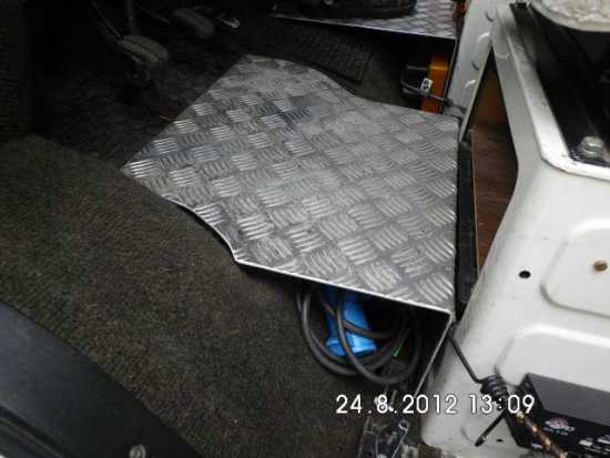

Ich hatte auch Probleme mit dem "Gasfuß" und hab mir folgendes gebastelt:
Nur als Test, wie hoch die Senkrechte sein muss.
Ein Versuch, ob alles so funktioniert, wie ich es mir gedacht hatte.
Dadurch entsteht ein kleiner Stauraum, den ich für Kabel nutze.
Auf der "Durchgangsseite" sollte es angepasst werden.
Auf der Beifahreseite hab ich auch solch ein Blech eingebaut. Dort lagert jetzt u.a. das Warndreick.

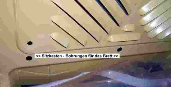

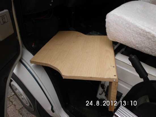

Bei mir handelt es sich um ein ganzes Brett, das quer zwischen den Sitzen und dem Bodenblech liegt. Das Material ist ein Buchen-Leimholzbrett 20 x 200 x 2000 mm.
Das ist stabil und verzieht sich nicht. Normal bin ich Blechner, aber in diesem Falle will ich keine zusätzliche Dröhnung im Fahrzeug, deshalb Holz.
An dem Brett habe ich 6 Stehbolzen eingeschraubt, die an den Sitzkonsolen einfach in Löcher eingeseckt werden. Dadurch entsteht ein zusätzlicher Stauraum, der über die ganze Breite des Führerhauses geht. Die Abdeckung ist ganz leicht herausnehmbar und trittfest.
Anbei zum Verständnis folgende Bilder.

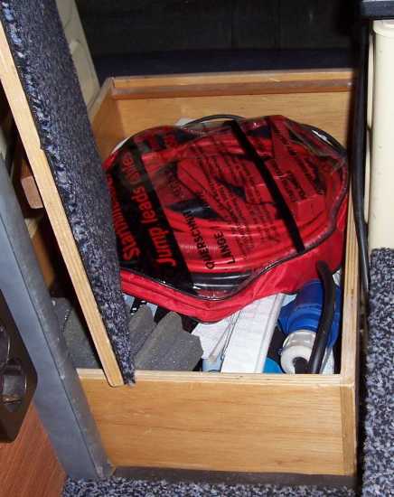

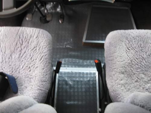

Der Zwischenraum der Sitzpodeste ist bei mir mit einem Kasten nochmals als zusätzlicher Stauraum modifiziert. Darin sind Rettungsdecke, Sicherheiswesten, Überbrückungskabel, Verbandskasten und diverse Kleinteile verstaut.
Mit diesem Umbau bin ich und Frau sehr zufrieden, da es von der Sitzposition bequem und nicht ermüdend ist.
Der Teppich auf dem Brett ist mit Doppelklebeband befestigt, nur habe ich die falsche Farbe erwischt. (Wird einmal ausgewechselt)
Es handelt sich um Fussmatten, die ich zugeschnitten habe, um den Gummiüberstand zum Bodenblech auszunutzen. Das verhindert das "Aufrollen" der Matte und gibt keine Stolperecken.
