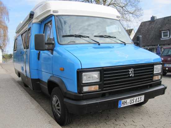

Ich habe einen Hobby mit Peugeot Sauger Motor Bj.06/88. Habe ein starkes ruckeln beim anfahren.Es geht wenn ich mehr Gas gebe und die Kupplung leicht schleifen lasse . Vielleicht hat jemand Erfahrung mit diesem Umstand . Dachte es könnte eine angebrannte Kupplungsscheibe sein?
Danke im Vorraus.
Danke im Vorraus.

Die Lösung.Das hintere Getriebelager (Drehmomentlager) war total im Eimer.Der Austausch ist einfach ,eine 40€ Nummer. Das Getriebe ist Lastfrei,man muß nur drauf achten das die Mutter für den Lagerbolzen angeschweißt ist,also nur die Schraube (19) lösen.
Ok,fährt wieder wie neu.Grüße
