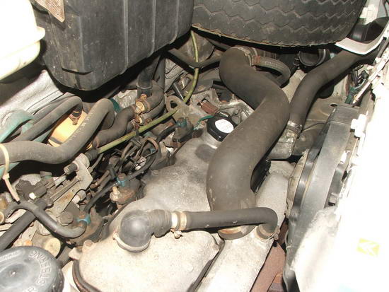

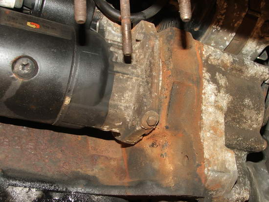

Egal: Anbei zwei Bilder vom Motorraum eines Peugeot.
Du siehst, dass es von oben schon etwas anders aussieht. Von unten mal ein Blick auf den Anlasser. Oben rechts erkennst Du auch die Lima, die auf dem Getriebe sitzt.
Mit Mario meine ich Mario von MW-Fahrzeugtechnik . Dort hatten wir früher immer das Schraubertreffen.
