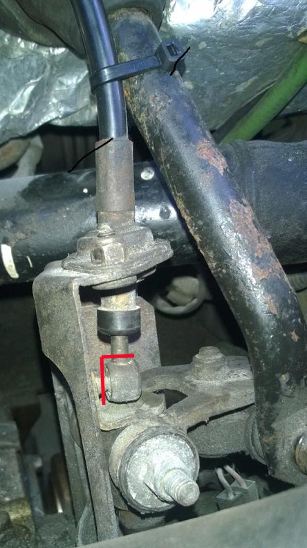

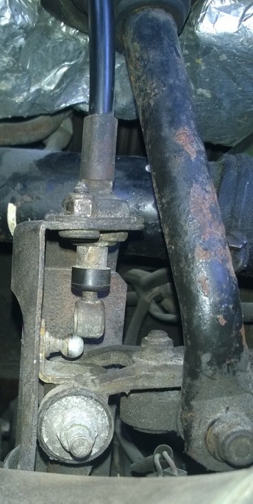

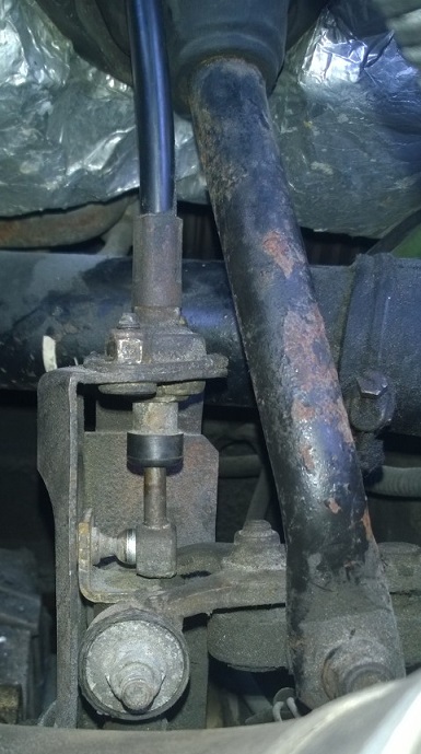

Zu hause mal geschaut und folgendes gefunden:
Der Zug der zum Schaltstange gehört, war locker.
Wenn ich die wieder auf Platz drückte, sah ich, das er eigentlich wieder los wollte:
Dabei kommt dass der Buchse ganz leicht vom Kugel zu schieben ist.
Ich habe zuerst ein bisschen gegooglet zum schauen ob es irgendwo so ein Zug gibt, aber nichts gefunden. :1178:
Zum schnellen fix habe ich mit ein Kabelbinder der Zug am Schaltstange verbunden und der Buchse bleibt auf der Kugel:
Nachteil ist dass der Zug der Schaltstange aus die 3. und 5. Gang zieht.

Heute mal ein kurze Probefahrt gemacht, wegen der zu lange Stillstand.
Wenn wir fast wieder zu hause waren, könnte ich plötzlich nicht mehr die erste und zweite Gang einlegen. :2172:
