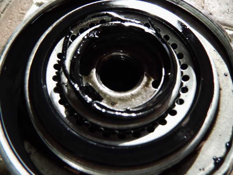

ich stelle jedes Mal beim Ölwechsel (das mache ich so alle 5000km - 6000km) fest,
das die innere Gummidichtung vom Ölfilter zerfetzt ist. Ich habe aber keine Idee, woran das liegen kann.
Es wird ein Markenölfilter verwendet und auch bei der Montage wird kein Fehler gemacht.
Hat vielleicht jemand eine Erklärung dafür?

hätte ich auch gerne, das mein alter Ölfilter nach der Montage so aussieht wie Deiner.
Ich habe noch mal zwei Bilder eingefügt, wo man die Beschädigung besser sehen kann.
Ich habe bisher immer MANN Filter benutzt und jedes mal war der innere Dichtungsring zerfleddert.
Irgendwie sieht dein Dichtungsring auch stabiler aus oderist das Einbildung? Werde einfach das nächste Mal deine Marke nehmen.

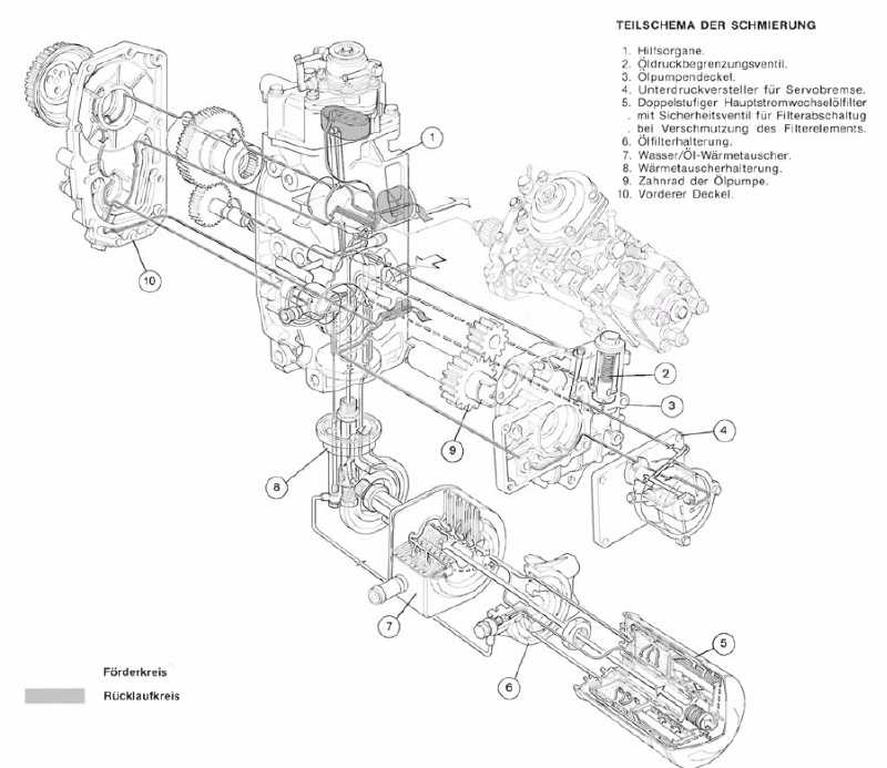

25 Apr. 2017 09:30Moin Peter,luke schrieb: Beim Fiat kommt man aber gut an die Ölpumpe ran. Ölwanne ab und die Pumpe liegt vor dir.
der erste Teil Deiner Aussage stimmt. Aber die Ölwanne muss nicht ab. Die Ölpumpe sitzt im Nebengehäuse und ist von außen zugänglich. Ebenso das Öldruckbegrenzungsventil.
.... bevor da was auseinander nehme, würde ich erst einmal den Öldruck messen!

Moin. Wilfried, habe gerade noch mal in meine Unterlagen geschaut, du hast Recht beim 1,9 ist das Ventil in der Pumpe unter der Ölwanne. Beim 2,5 ist es
wie in deiner Zeichnung. Der Öldruck wird auch nur im kalten zustand zu hoch sein. Aber das genügt ja schon.
Gruß Peter
