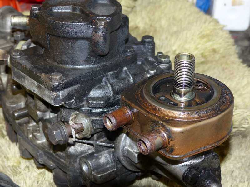

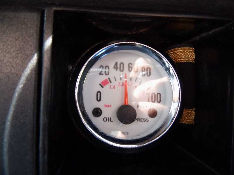

Hallo Peter,
ist schon ein Öldruckmesser, nur die großen Zahlen sind in PSI dar unter ist
schlecht zu sehen die Skala in bar. Anbei noch ein Bild, wo man die bar Skala besser sehen kann.
Deine Antwort beruhigt mich jetzt aber wieder und ich werde dann nach dem Urlaub
oder spätestens beim nächsten Ölwechsel wieder berichten.
Euch allen erstmal vielen Dank für die Hilfe
Mit freundlichen Grüßen
Günther

Mein Motor hat in sehr kalten Zustand schon mal bis zu 8 bar. Warm und auf der Autobahn so um die 4,5 bar.

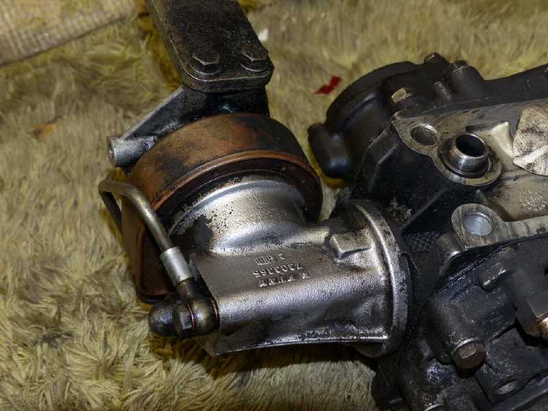

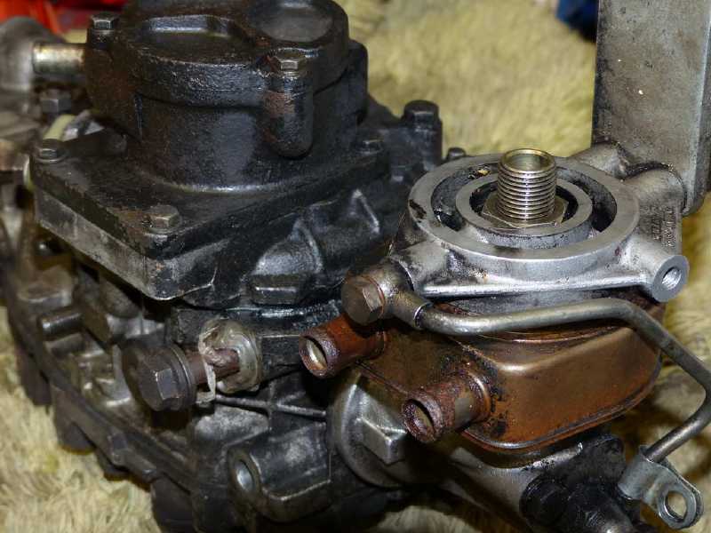

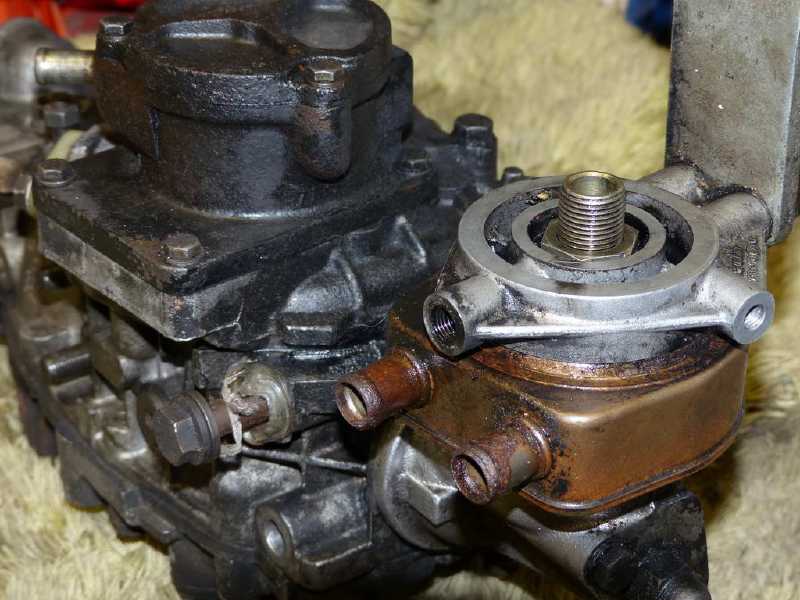

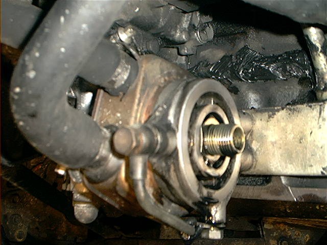

25 Apr. 2017 20:38 - 25 Apr. 2017 20:41... irgendwie sieht das bei meinem Motor aber anders aus:Honda schrieb: An der Ölfilteraufnahme sieht aber alles gut aus.
Das sieht so aus, als wenn bei Dir das Abstandsstück (12) fehlt.
Letzte Änderung: 25 Apr. 2017 20:41 von Lollo_C. Begründung: Nachsatz

zum Vergleich noch mal Deinen Filteranschluss. Wie schon gesagt sieht das bei mir anders aus:
Komplett von hinten:
Das Abstandsstück dient gleichzeitig noch als Befestigungspunkt am Motorblock. In ePER steht allerdings auch etwas von einer Änderung "0515 - Vereinfachte Montage Wärmetauscher und Ölfilter und Abschaffung Bypass-Leitung außen für doppelte Filterung - Dat 04-1992"
Also durchaus möglich, das da was geändert wurde. Vielleicht kann ja ein Kollege mit einem Fahrzeug ab Bj. 04/1992 mal ein Foto von seiner Ölfilterbefestigung (von außen) machen. Dann müsste man ja einen Unterschied sehen.
Andernfalls würde ich Dir empfehlen, dich mit dem Problem mal ans Ducatoforum zu wenden.

26 Apr. 2017 11:13luke schrieb: Hallo Günther. Öldruck 5,6 bei kaltem öl ist I.O. deine Anzeige auf dem Bild
scheint mir aber ein Ölthermometer zu sein. Den Filter mit einer Hand festziehen
ist ok.
Gruß Peter
Hi Peter, sind PSI angegeben...
Antworten zu j.sch.

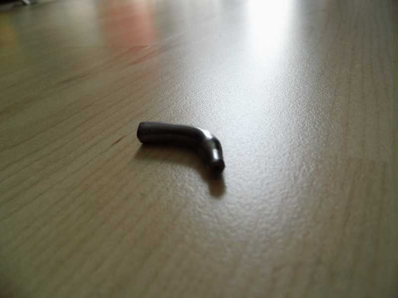

so die Urlaubstour ist beendet und es sind jetzt gut 1500 km mehr auf der Uhr.
Der Motor lief die ganze Zeit problemlos am Öldruck ist mir auch nichts negatives aufgefallen.
Bevor wir losgefahren sind, habe ich doch noch einmal den Ölfilter getauscht und dieses mal den von Axel Augustin verwendet.
Habe heute als erstes den Ölfilter kontrolliert und der sah gut aus, keine Dichtung zerfetzt.
Zur Sicherheit wollte ich dann noch das Ansaugsieb kontrollieren. Nicht das die alten Dichtungsreste vom Ölfilter aus der Vergangenheit den Sieb verstopfen.
Wie auf dem Bild zu sehen steckte ein Stück Ölwannendichtung im Ansaugsieb. Da die jetzt montierte Dichtung aber komplett war und auch nicht geleckt hat, muss die wohl einer beim letzten Austausch vergessen haben.
Habe dann den Sieb abgenommen. Dabei fiel mir, nachdem ich die beiden Schrauben vom Sieb gelöst habe und den Sieb rausgezogen habe das im Bild dargestellte Röhrchen in die Ölauffangwanne.
Weiß jemand was das für ein Teil ist? Sieht aus wie ein abgebrochenes Ölsprührohr. Keine Ahnung wo das hingehört.
Muss ich mir wieder Gedanken machen?

Hallo Peter,
ich habe aber einen Sauger und keinen Turbomotor :blush:
Ich habe mit der Taschenlampe auch von unten reingeleuchtet um
evtl. zu sehen wo das Röhrchen herkommen könnte, konnte aber
nichts finden. Hast du noch eine andere Idee?
