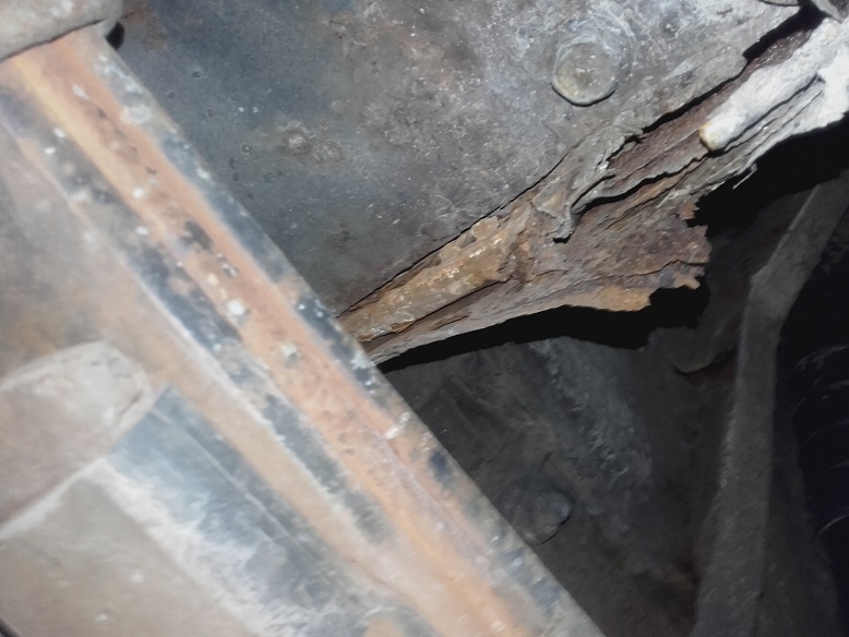

Hallo Liebe Leute!
Wir müssen dringend Schweiß Arbeiten an unserem Arthur erledigen haben aber leider keinen Platz mehr und bräuchten auch mal eine allgemeine Beurteilung wie einfach/schwer es ist das zu schweißen bzw. ob ihr eine Empfehlung habt!?
Viele Grüße
Juliette & Heiko
Viele Grüße
Juliette & Heiko

Hallo Heiko,
das sieht nicht gut aus! Ich kann zwar im Detail nicht erkennen, wo sich diese Stelle am Unterboden befindet. Aber wenn Du schreibst hinten, dann wird es auf jeden Fall kompliziert. Du musst nämlich darauf achten, dass Dir der Hobby 600 beim schweißen nicht abfackelt.
Ich hatte das Spiel 2005. Meine Erfahrungen findest Du hier: SCHWEISSARBEITEN UND GROSSREPARATUR AM UNTERBODEN
Viel Erfolg!

Ich schließ mich an. Haben letztes Jahr einige Wochenenden geschweißt, Radlauf hinten rechts, Fußraum vorne usw. Hinten, wie Wilfried in seiner rep-Anleitung beschrieben hat, unbedingt innen soviel wie möglich ausbauen / mit nassen Lappen schützen, ggf. den Holzboden teilweise heraustrennen (z.B. mit einem Multimaster) und später wieder einkleben. Auf dem das Foto sieht aus wie Unterkante Radhaus am Ansatz Rahmenverbreiterung. Wenn es rechts ist, Truma raus und einen Teil der Möbel. Ich habe es ohne Ausbau des Kleiderschrankes gemacht, das war allerdings äußerst frickelig
Aber mit Geduld ist es machbar.
Gutes Gelingen!
Gutes Gelingen!
