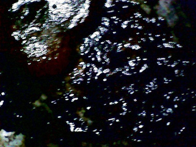

Die folgenden Bilder zeigen deutlich die "Dieselpest", die durch den Zusatz von Biodiesel entsteht.
Der kleine Kunststofffilter an der Ansaugleitung war komplett mit dieser "Pest" veklebt.

bei Deinen Bildern kann ich nur an Hand der Farben erkenne, das da was anders ist. Ich kann es mir aber gut Vorstellen.
