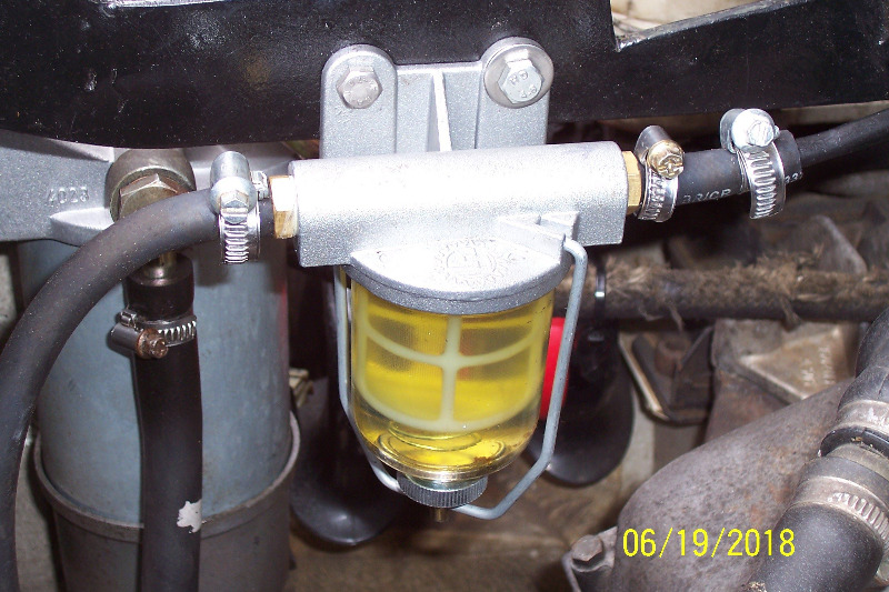

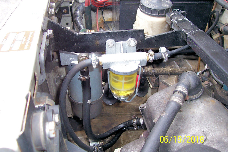

habe mir einen Kraftstoffvorfilter mit Glasgefäß eingebaut, um zu sehen wenn der Tank wieder mit der "Dieselpest" versaut ist.
Der Vorfilter ist vor der Kraftstoff Erwärmung angebracht um den "Schmodder" nicht in den Vorwärmeraum zu transportieren.

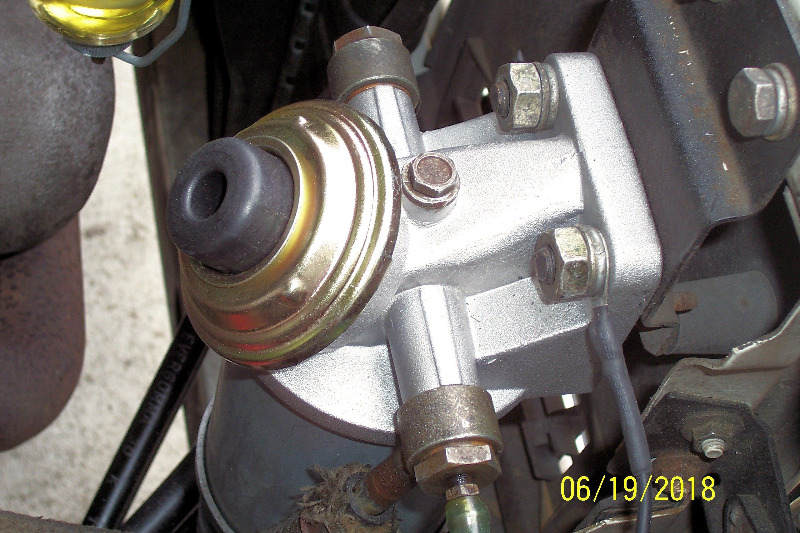

In diesem Zug habe ich auch gleich einen neuen Filterdeckel mit Handpumpe montiert (Axel Augustin). Die alte Handpumpe hat ein bisschen geleckt.
Nach der neuen Schlauchverlegung, entlüftet (4 Mal) schnurrt der J5 wieder.
