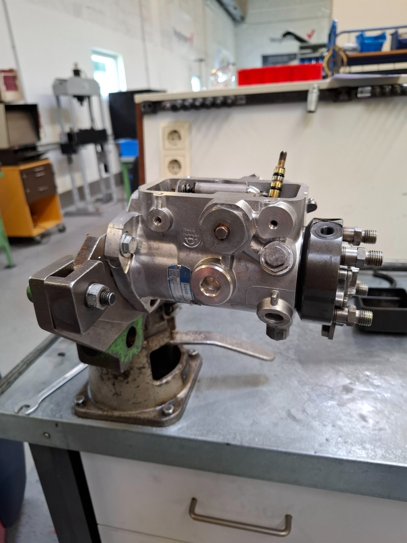

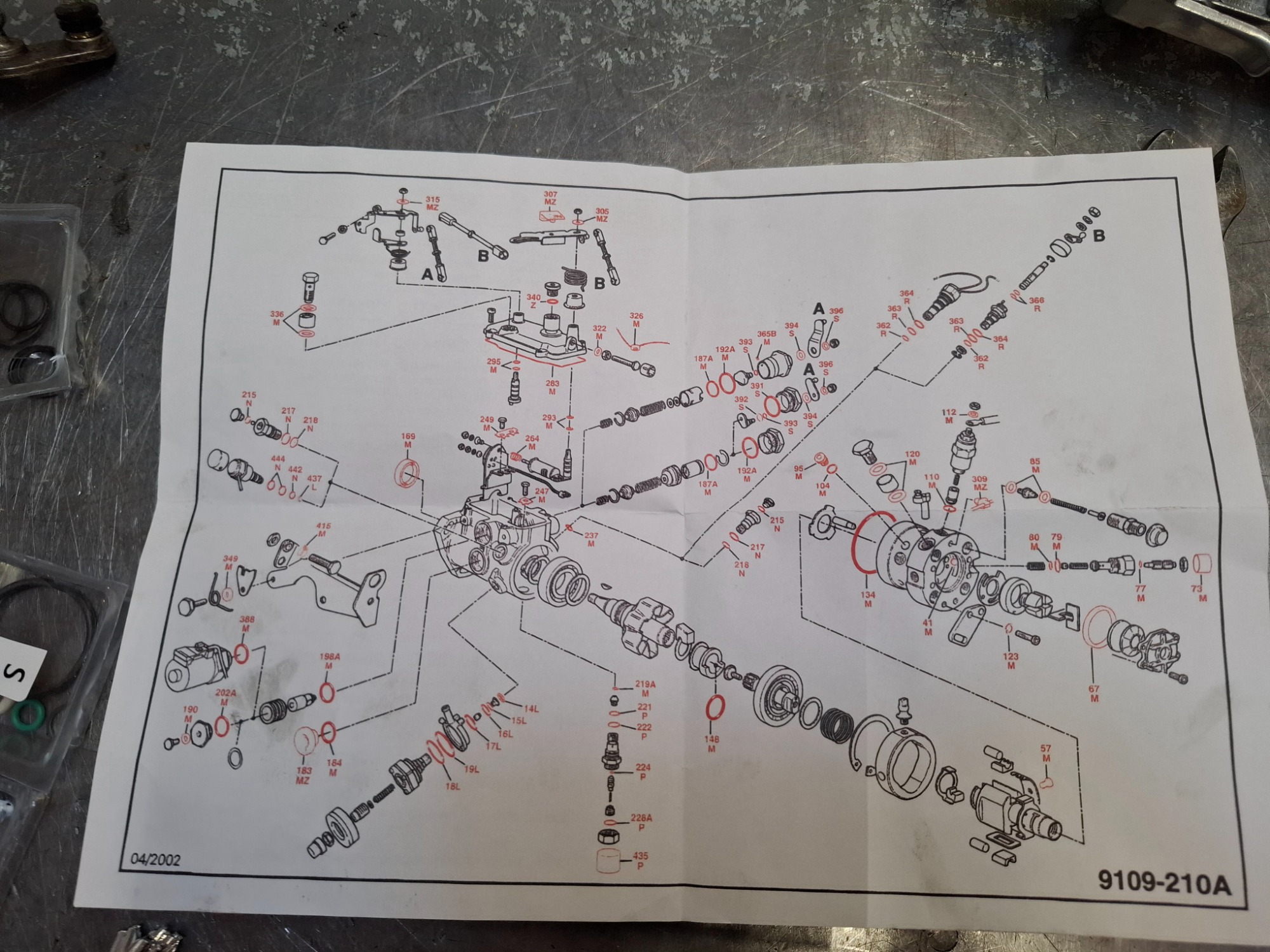

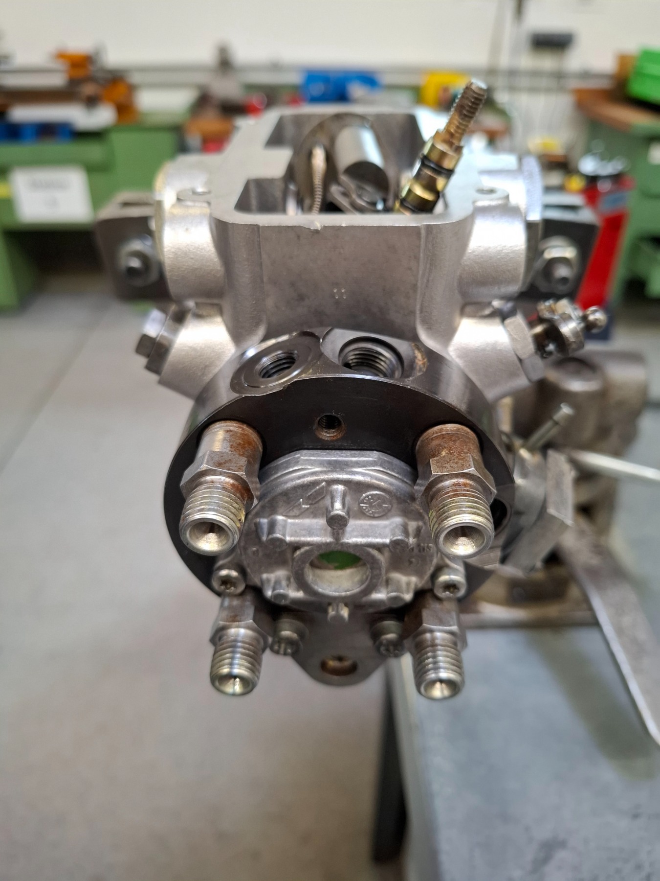

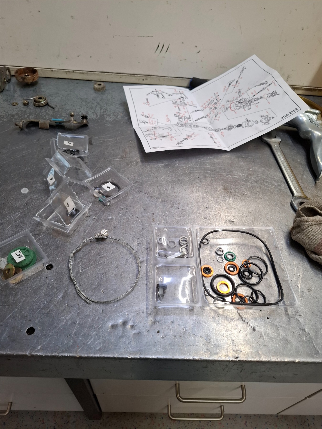

Guten Morgen zusammen,Ich hatte meine Einspritzpumpe (Peugeot 2,5 TD BJ 1993) im Mai beim Boschdienst überholen lassen und mit Erlaubnis Bilder von der Anleitung gemacht.
Vielleicht hilft das weiter?
Ansonsten kann ich den Boschdienst Neuwied nur zu 100% empfehlen.

Re: Probleme mit undichtigkeit Einspritzpumpe 0 460 494 109 aus meinem 2,4 D
20 Juli 2025 08:33
Hallo nochmal,
nachstehend Bilder im geänderten Format....
Falls jemand das besser öffnen kann.

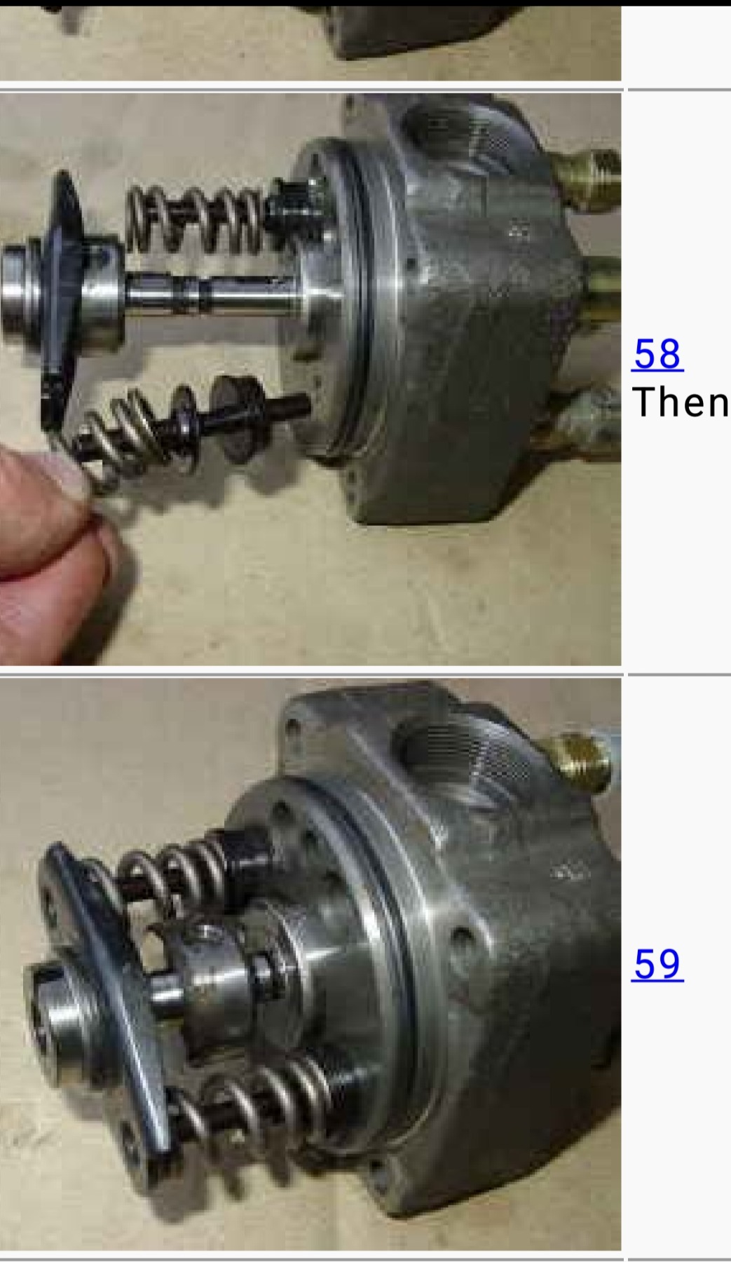

Danke erstmal an alle, die interessiert sind und mich unterstützen. Die Explusionszeichnung ist sehr gut, doch leider habe ich einen anderen Pumpentyp. Ich hab da ein Bild gefunden, das diesen o-Ring genau zeigt. Evtl weiß ja jemand etwas.
