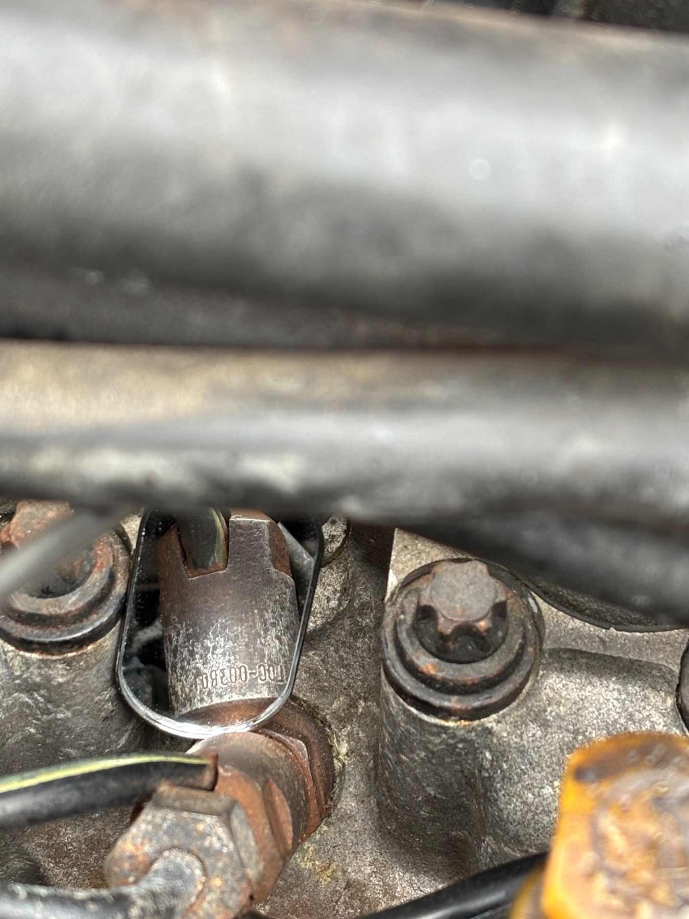

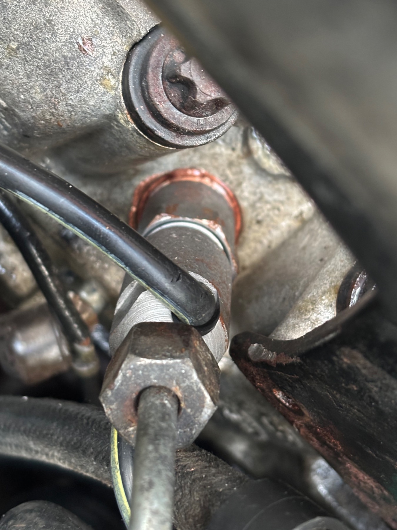

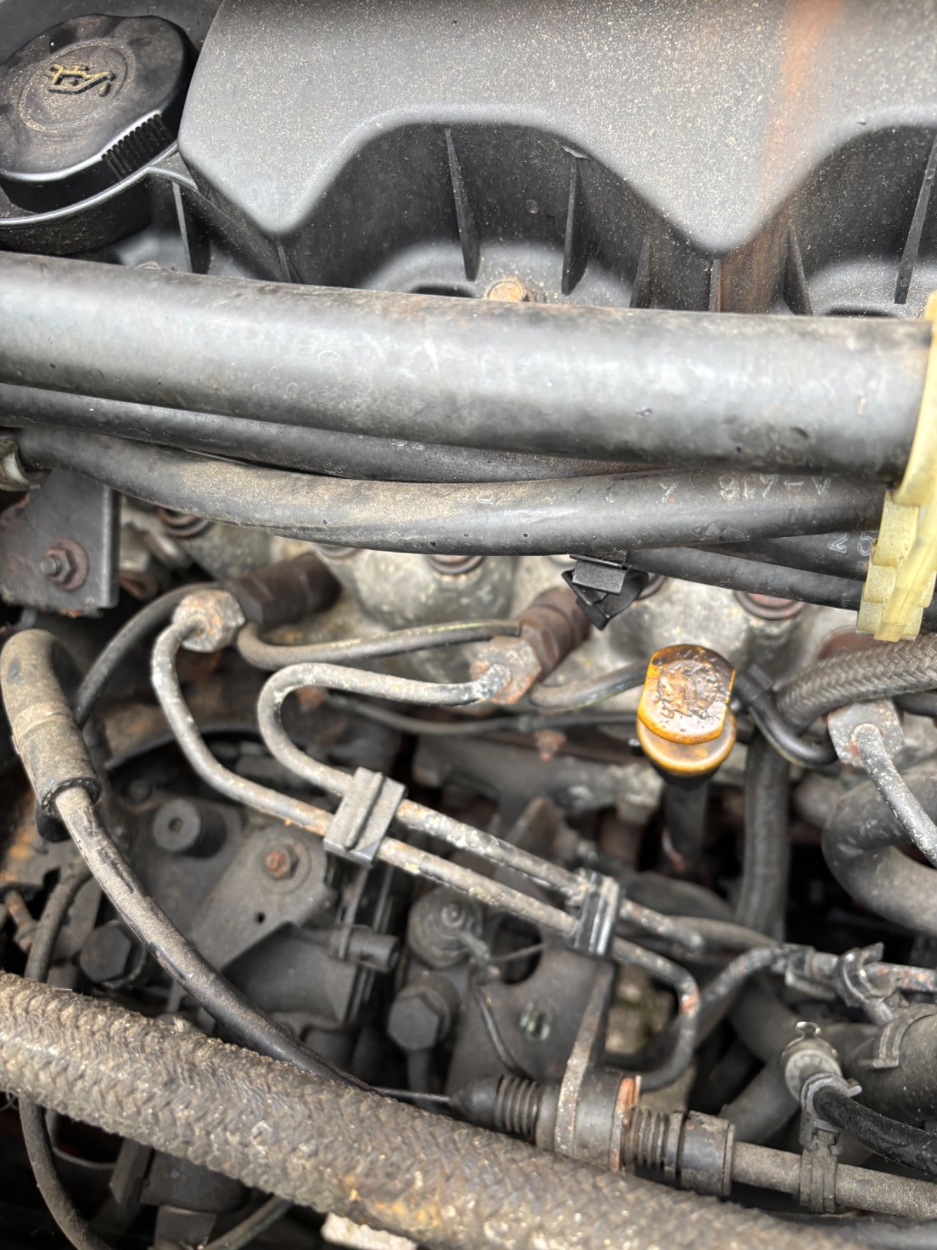

Anbei noch Bilder der Düsen.
Gruß Mark

18 Okt. 2025 20:59Hallo Mark,...hat hier aus der Runde schon mal jemand bei dem Modell, mit den Düsen, das gleiche Problem gehabt und kann davon berichten oder die Düsen schon mal rausgeschraubt?
leider kann ich Dir bei Deinem Modell nicht weiterhelfen, aber nach Deinen Bildern zu urteilen, handelt es sich um einen "stinknormalen" alten Dieseleinspritzer - ohne Commonrail und Injektoren. Also vergleichbar mit meinem Diesel von 1987. Da habe ich vor Jahren (2011 - sieht an auf den Fotos) auch mal die Einspritzdüsen überholen lassen.
Ausbauen kannst Du sie vermutlich selber. Wenn sie geschraubt sind ist es vermutlich einfacher als beim Ducato. Dort waren sie mittels Klemmbrücke befestigt. Dann, oder besser vorher, suchst Du Dir eine Bosch-Werkstatt, die noch Einspritzdüsen überholen kann. Sie müssen im Grunde ein Prüfgerät haben, mit dem sie dann den Druck aufbauen und das Sprühbild überprüfen können.

Davor hatte ich schon etwas Angst! Horrorgeschichten von abreißen und dergleichen gingen mir durch den Kopf.
Ja, sogar eine Spezial Nuss wurde dafür bestellt. Also gesagt getan, Leitungen und Rücklaufleitungen entfernt. Alles andere was im Weg liegt abgebaut und ran an den Speck.
Tja- Düse Zylinder 4 Zack und Raus, kein Problem, Düse 3 auch kein Problem. Allerdings machten Düse 1 und 2 richtig Probleme.
Erst durch den Mut unseres Schlossers (entweder raus oder ab, mehr passiert nicht) und der Verlängerung von 70 cm haben wir sie raus bekommen.

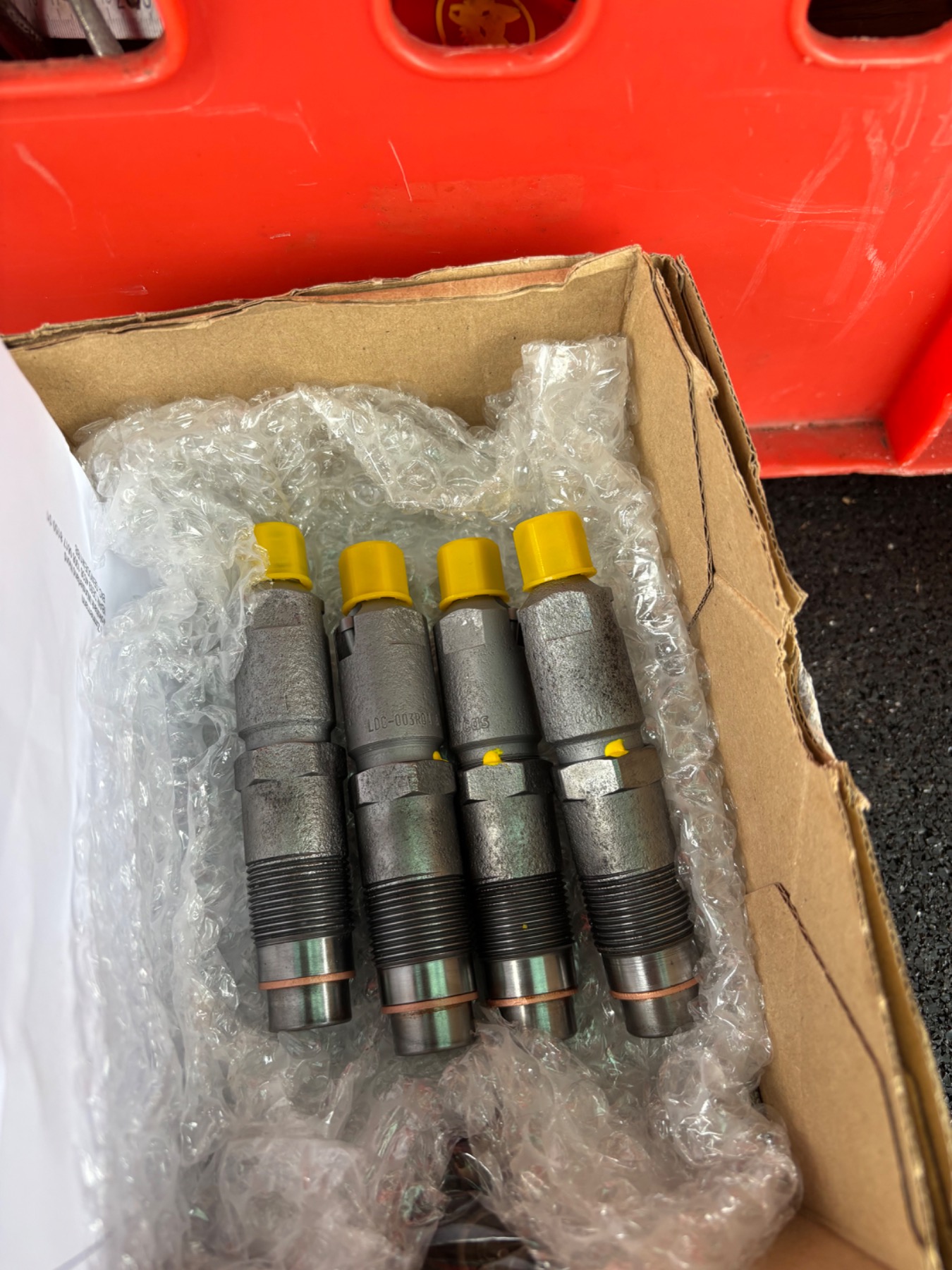

Beschriftet und weggebracht zur Instandsetzen, kam abends der Anruf. Düse 1 hält keinen Druck also Schrott. Düsen 2 bis 4 Spritzbild nicht i.O.
Nun haben wir jedenfalls wieder einen möglichen Grund für das Qualmen/Rauchen.
Kosten fürs Überarbeiten der Düsen 400 - 500 Euro!
Anfang nächster Woche kann ich sie abholen. Dann wieder zusammensetzen und Testen.

Die Düsen wurden überholt. Testergebnis vorab: 1 Düse undicht und die anderen an der Grenze des zumutbaren.
Nun sind alle Düsen Überholt und wieder eingebaut.
Und was soll ich anderes sagen als, der Fehler ist noch immer da.
Zwar raucht er nicht mehr so schlimm wie vorher und zieht besser durch aber das Problem ist noch da.

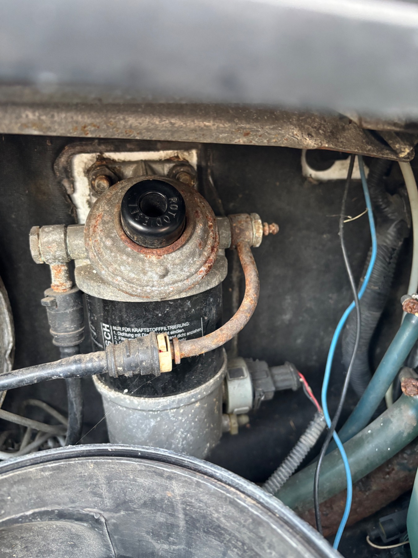

Nun habe ich einfach mal vor Start die Handpumpe benutzt und siehe da, das Qualmen wird deutlich weniger. Also nächste Überlegung Luft im System!
Ich werde mal auf die Suche gehen und versuchen den Fehler zu finden.
Wir werden weiter suchen und berichten.

Hallo Mark,
dann ist doch schon mal was zum Guten passiert. Um da Fehler, bzw. Stöhrungen wie Deine einzugrenzen, gehe ich immer systematisch vor. Dein Mechniker wird das auch nicht anders machen. Der Ölverbrauch als ein Aspekt, wie vom LolloC schon erwähnt, sollte zwischen den Ölwechselintevallen nicht über 1,5l liegen - zum Beispiel. Dann die banale Liste abarbeiten: 1. Sind Luftfilter und Dieselfilter schon älter oder zugesetzt? 2, Ist der Dieselfilter entwässert und entlüftet? 3. Ist das Motoröl dünner als 10W40 und taugt das für den Motor von der ACEA / API-Klasse (kann man bei LiquiMoly nachlesen, auch ohne das von der Fa. zu kaufen)? 4.Ist im Diesel evtl. zu viel Additiv beigemischt? und so weiter - Die kleinen Dinge sind oft für so was schuld und werden übersehen. Ab da wird´s komplizierter.
Düsen und Glühkerzen hast Du schon gewechselt /repariert.
Wie alt, bzw. gebraucht ist Dein Glührelais über der Batterie? Oder anders gefragt, qualmt der auch wenn Du 2x vorglühst? - Dann wäre das Relais müde.
Dann der Einspritzdruck und -fördermenge der Verteilerpumpe, den ich fast ausschließen möchte, wäre noch eine Fehlerquelle.
Soweit erstmal, sonst müßtest Du einen Kompressionstest machen - also die Düsen wieder raus usw........und das wirst Du nicht wirklich gerne machen, nur wenn der Motor keine Kraft mehr hat.
Und zuletzt noch angemerkt: Unser Motor qualmt auch etwas, wenn er längere Zeit gestanden ist. Aber bei der AU-Messung letztes Jahr war er nach 97.000km laut GTÜ-Prüfer nahe dran an den Werten eines Euro5 Diesels - daher dürfte da das Start-Qualmen von unserem wenigstens kein Defekt sein. Und die alten Vorkammerglüher rauchen auch mal gern, weil die damaligen Fertigungstolleranzen gröber waren als bei den heutigen Direkteinspritzern.
Viel Glück beim Fehler-FINDEN!, suchen tust Du ja schon.
Viele Grüße, Michael
