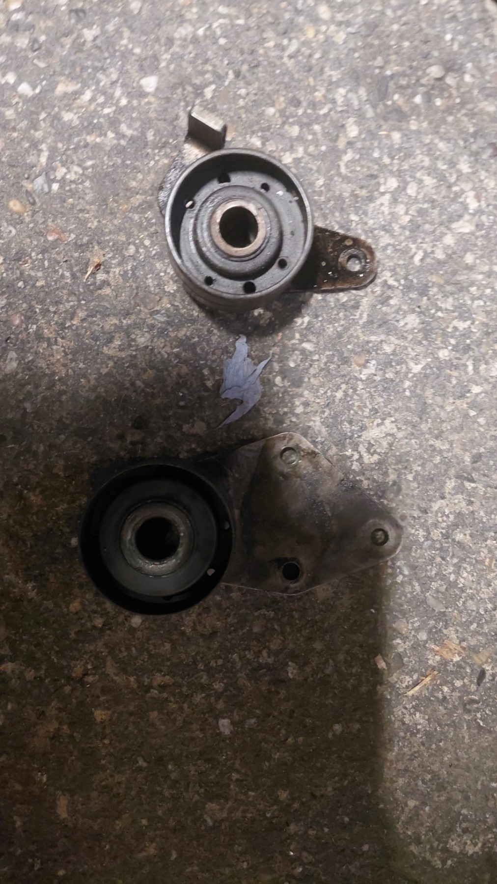

Ich bin ein wenig verzweifelt, weder meine Werkstatt noch ich finden passende Spannrollen für o.g. Motor. Die Kiste blockiert nun seine Halle. WaPu und Riemen neu, alte Spannrollen wieder rein ist ärgerlich. Als ich eben mit der Werkstatt telefonierte fiel mir ein, das glaube ich vor 8 Jahren das ganze schon mal Thema war, und damals eine andere Werkstatt ebenfalls keine Spannrollen gefunden hat. Hat von euch dazu irgendjemand einen Hinweis? Axel Augustin kann nicht weiterhelfen.
Alte Spannrollen als Foto anbei.
Dankbar für jeden Hinweis
Carsten

Ihr Lieben, herzlichen Dank. Tatsächlich ist mit den üblichen Teilenummern auch nach Umschlüsselung nichts mehr zu finden gewesen. Also schon in den Sortimenten der Händler aber nicht mehr lieferbar. Ich habe auch in Polen, Italien und sonst wo geguckt. Allerdings glaube ich, dass die Teile, die ich auf dem Foto eingestellt habe, nicht die original Trägerplatten mit Spannrollen sind sondern irgendwann vor Jahrzehnten, ich erinnere mich nicht mehr, als Ersatzteil reinkamen. Vermutlich sind damals die original Trägerplatten weggeschmissen worden. Ich hatte das nicht selbst gemacht. Eine Trägerplatte mit Rolle habe ich jetzt bei Martin Willems in NL bestellt, Danke für den Hinweis! Die andere gab es tatsächlich bei Autoteileshop24, mächtig schlecht bewerteter Shop, aber ich bin mal optimistisch.
ich hoffe es passt alles.
Vielen Dank für eure Unterstützung

Kurze Rückmeldung, vielleicht interessant für die, die die gleichen Spannrollen wie ich (siehe Foto) mit fest verbundenen Rollen benötigen.
das teil mit der großen Trägerplatte gibt es in NL bei Martin Willems, schneller Versand, ca 70 Euro. Die andere Spannrolle (INA 531 0010 10) habe ich nicht gefunden. Martin Willems würde kann sie wohl besorgen. Meine Werkstatt hat sie zwischenzeitlich auch gefunden, und zwar mit ArtikelNr. BRM1661, also von Botto Ricambi, ist als Teil für Iveco Daily gelistet (hoffentlich wird es auch tatsächlich geliefert)
Vielleicht hilft es ja wem
Liebe Grüße,
Carsten
