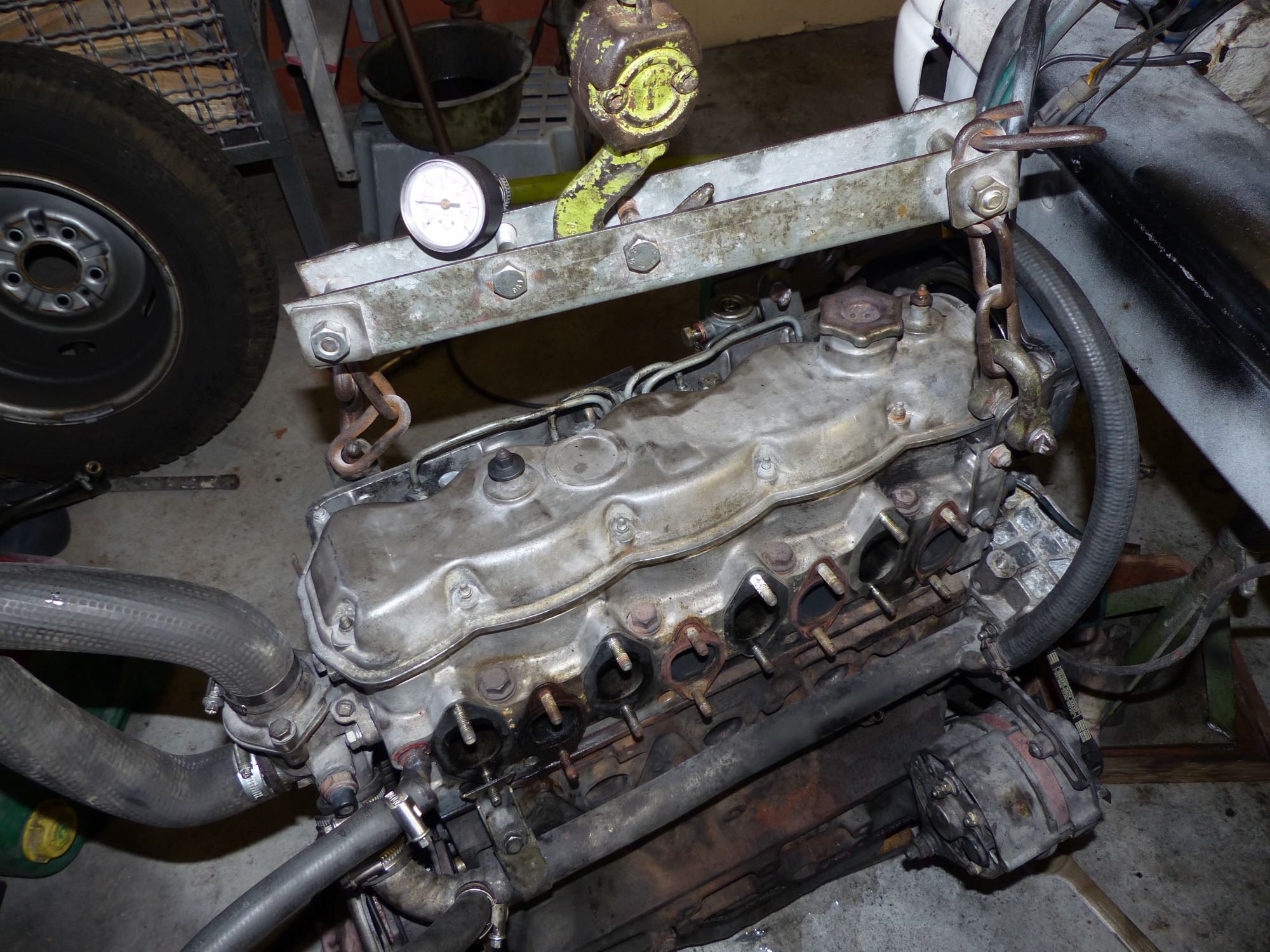

Hallo Thilo,
ich befürchte, es ist das Wasserrohr. Aber Du hast Glück: Das Wasserrohr ist bei Augustin noch lieferbar: Wasserrohr
Ich hoffe, Dein Profil stimmt und Du hast den 2,5 l TD. Nur das wechseln wird eng!

Danke Euch beiden!
Ja, bis zum Wasserrohr hatte ich mich dann auch schon durchrecherchiert und aufgeatmet dass es bei Augustin im Regal liegt.
Tolles Bild Wilfried - die Schlichtheit des besagten Bauteils stimmt mich zuversichtlich. Wenn das bei eingebautem Motor getauscht werden kann umso besser.

Michi - Bilder bekomme ich von der Stelle nicht hin, aber spätestens nach Wilfrieds Bild ist es ohnehin das Wasserrohr. Aber Danke, wieder was gelernt und im Hinterkopf abgespeichert.

Ich habe eben mit gutem Licht und klarem Kopf die dicken Kühlerschläuche gedrückt - da kommt am Riss am Wasserrohr einiges raus - "Bandagieren" wird da nicht klappen.
Ja Wilfried, Profil 2.5 TD Fiat 92 PS stimmt und exakt dass hier gesuchte ist ja das von Dir verlinkte bei Augustin. Jetzt kann ich nur hoffen dass die Werkstatt in Dänemark auch gleich das Richtige bestellt (will da ja nicht gleich in die Abläufe reinquatschen) - im Netz kursieren wie so oft Horrorgeschichten dass das angeblich Richtige dann doch nicht gepasst hat.
Wilfried - ist das von Dir eingestellte Bild von einem 2.5 TD 92 PS Fiat bzw. einem Motor an dem exakt das Wasserrohr verbaut ist welches an meinem Motor ran muss?
Vielen Dank und schönen Sonntag, Thilo

31 Mai 2026 09:44Moin Thilo,Wilfried - ist das von Dir eingestellte Bild von einem 2.5 TD 92 PS Fiat bzw. einem Motor an dem exakt das Wasserrohr verbaut ist welches an meinem Motor ran muss?
nein, ich fahre einen Sauger. Das Rohr ist etwas dünner.

Hallo Wilfried, dann würde es "Deins", zumindest im Moment, bei Augustin nicht geben. Das ist ja furchtbar. Ich rufe da zur Sicherheit Montag mal an, die Artikelbeschreibungen sind manchmal sehr knapp - oben steht es passt für 2,5 D unten NUR für TD.
Ich hoffe Du hast für Deinen solche Teile auf Vorrat...
