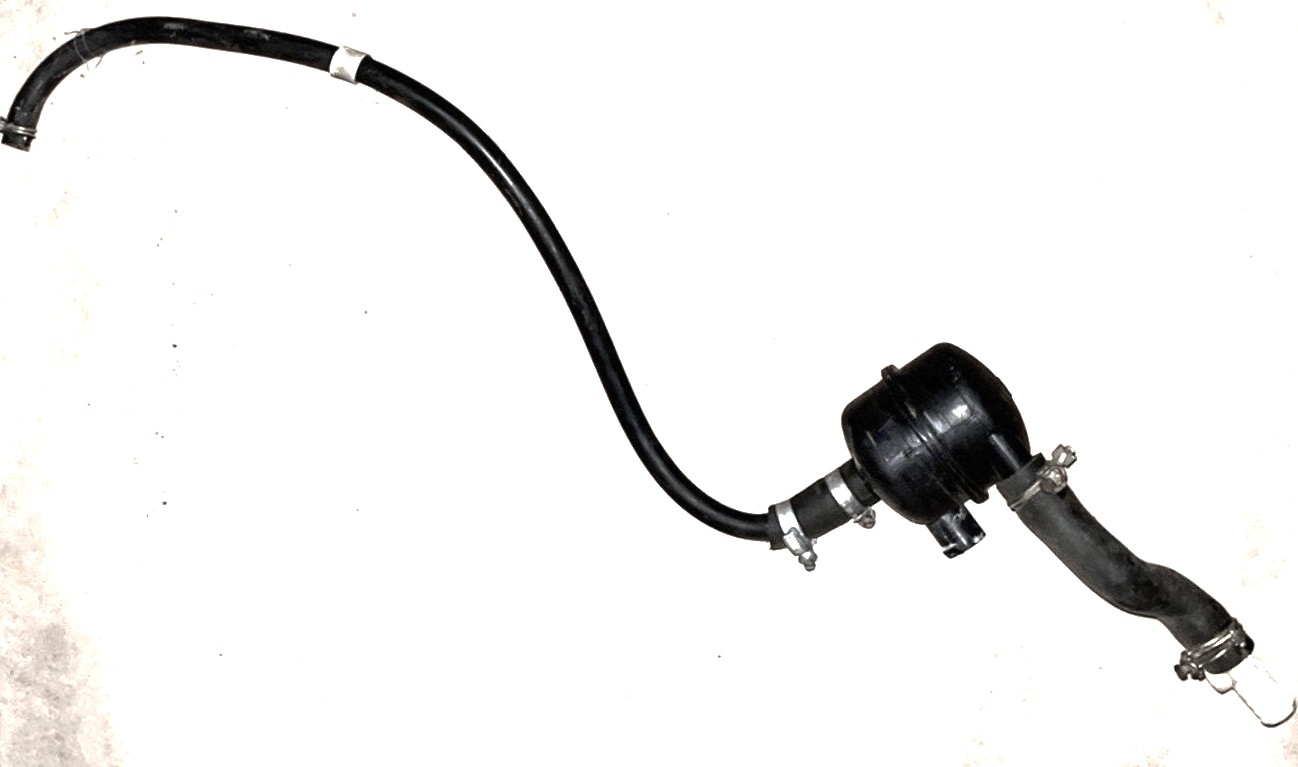

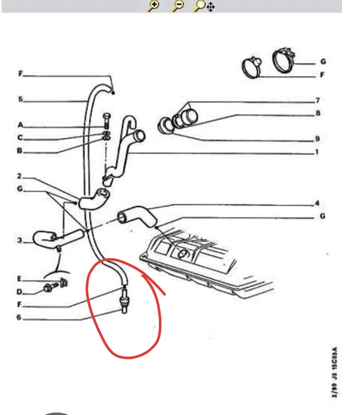

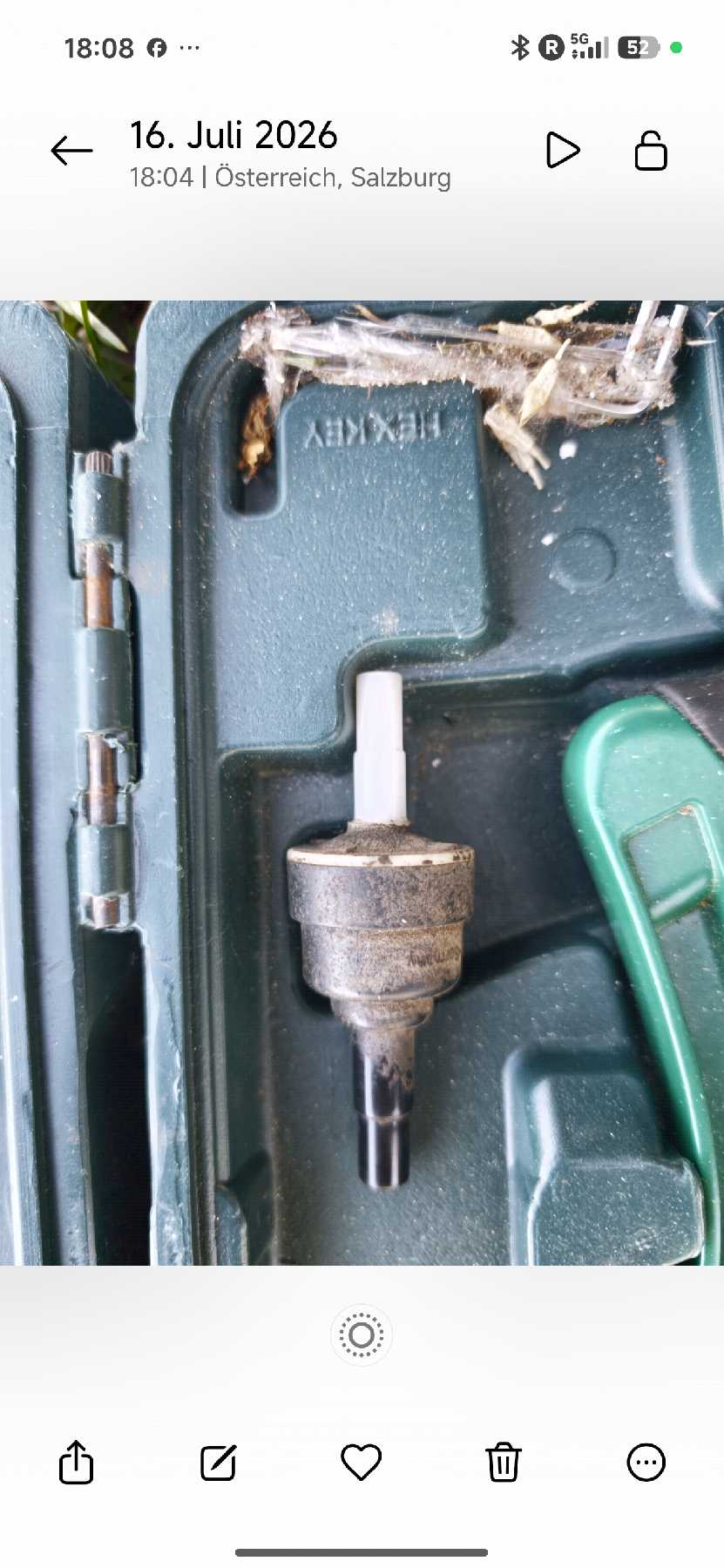

Ich bin dann eine Weile mit offenem Tankdeckel gefahren. Ohne Probleme. Also unter das Auto und die sekundärluft abgesucht. Siehe da ein kleines unscheinbares Membran Ventil. Das habe ich jetzt erst einmal ausgebaut.

Ich habe eine sekundäre Luft Membran mit Ventil verbaut.
Den Tankdeckel hatte ich auch schon in Verdacht. Für mich geht er aber nicht schwer. Nichts desto trotz habe ich die Dichtung etwas verjüngt um auch hier wieder Luft ins System zu bekommen. Die ersten 90km in Embach liefen ohne Probleme.

So nun ein kleines Update von mir.
800km mehr auf der Uhr und das ohne Probleme.
Es ist immer wieder erstaunlich was solche kleinen Details als Folge auslösen.
Das kleine Ventil ist als Ersatzteil bestellt und kommt direkt nach der Reise an seinen Platz.
