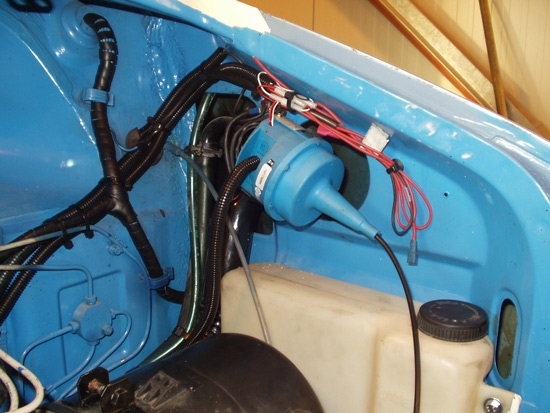

Kannst du zufällig Bilder machen, wie der Tempomat (der Servo) angeschlossen ist - also einerseits am Gaszug und andererseits an der Unterdruckpumpe.

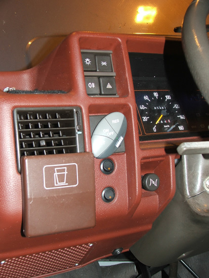

Hallo Lars,
nachfolgend ein paar Bilder von Waldemar zu dem Thema:
1. Schalteinheit im Cockpit
Letzte Änderung: 17 März 2013 21:05 von Lollo_C.

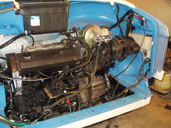

Re: Aw: Tempomat.
02 März 2010 18:29 - 17 März 2013 21:05
2. Montierte Anlage im Motorraum (ohne Kühler sieht man es am Besten)

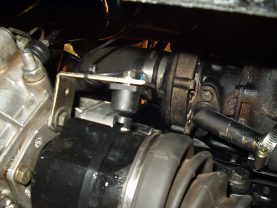

Re: Aw: Tempomat.
02 März 2010 18:31 - 17 März 2013 21:05
3. Geschwindigkeitsaufnehmer an der rechten Antriebswelle
