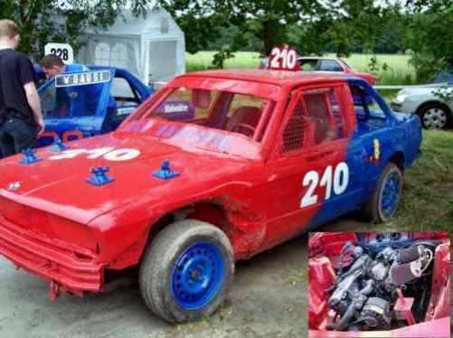

bei uns sehen die BNW`s so aus 1000 kg /plus Sport-Trailer,da komme ich auf 1500 kg!
