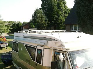

Hallo Günter,
entschuldige, das ich nun erst antworte. Wir waren ein wenig los und nun erst zurück.
Ich habe überhaupt keine Löcher gebohrt sondern die beiden Längsschienen genommen, die an beiden Seiten sind. Die Winkel habe ich mit Schlauchschellen befestigt. Da die beidne Schienen Rund sind habe ich da die Schellen aus dem Baumarkt angeschraubt. Dann habe ich in den Winkeln 8mm Löcher gebohrt und die Schellen angeschraubt. Das hält wunderbar.:daumen2:
