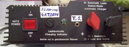

habe heute mein Ladegerät umgepfriemelt, das heisst alle wichtigen Zugangsanschlüsse auf die Frontseite gelegt. (Sicherung, Fernbedienungsanschluss)
Mich ärgert an den Geräten, daß unüberlegt die Anschlüsse und Bedienelemente auf allen Seiten verbaut sind. Entweder man kommt nicht an die Sicherung, oder man sieht die Bedienteile nicht. Da ich mein altes Ladegerät ausgebaut habe, ist jetzt mehr Platz im Kasten.
Nach dem Umbau sieht es jetzt so aus.
Das Gerät werde ich jetzt hochkant einbauen, dadurch habe ich die Anschlüsse und Kontrollampe im Blick.

11 Feb. 2012 20:56Hallo Horst,Ewälder schrieb: Nach dem Umbau sieht es jetzt so aus.
..und hast Du was zum Umschalten auf Gel gefunden?
