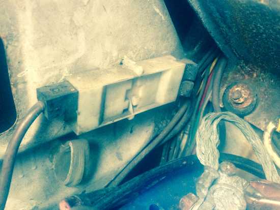

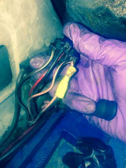

25 Jan. 2014 18:49Hallo Daniel,dsj1979 schrieb: The question now, what's likely to be causing this and how can I fix it?
beim Ducato hat Hobby den Anschluss für das Trennrelais mit einer Lüsterklemme im Bereich über der Lichtmaschine unter dem Scheibenwischermotor abgegriffen.
Ich befürchte, Du musst die Leitung von der Aufbaubatterie zum Motorraum zurückverfolgen. Die Leitungen von der Aufbaubatterie zur Fahrzeugbatterie und die Leitung für das Trennrelais sind zusammen verlegt.

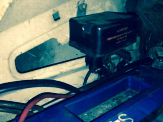

wenn ich Dich richtig verstanden habe, so kannst Du jetzt mit Deinem neuen Amperemeter sehen, dass beim starten des Motors Strom aus der Aufbaubatterie gezogen wird. Das kann nur sein, wenn das Trennrelais (ist das r2 im CP) nicht von der Lichtmaschine sondern von Klemme 15 (Zündung) angesteuert wird. Also musst Du schauen, wo die Anbindung erfolgt und das ändern.
Mach mal ein paar gute Fotos vom Motorraum: Batterie und Bereich unter dem Scheibenwischermotor. Dann zeig ich Dir, was ich meine.

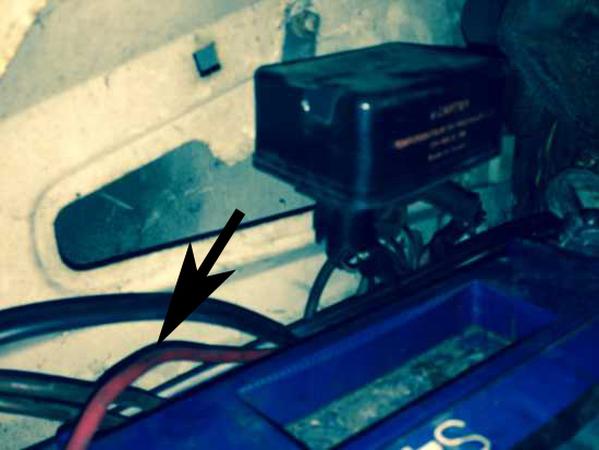

das Teil ist das Vorglührelais. Es hat mit dem Aufbau nichts zu tun. Verfolge aber mal das rote Kabel (siehe Pfeil)
Das müsste die Verbindungsleitung von Batterie 1 nach Batterie 2 sein und sollte an Batterie 1 am Pluspol aufgeklemmt sein. Von da geht die Leitung zur Aufbaubatterie. Irgendwo muss eine dünnere (schwarze?) Leitung dazu stoßen. Das ist dann die Ansteuerung für das Trennrelais.
