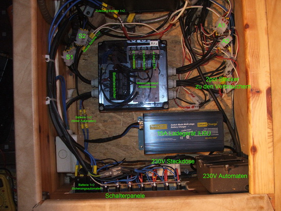

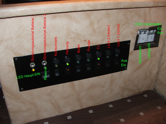

ich weiß ja nicht genau, was Du vorhast, aber die Sicherungen im CP sind nicht gerade optimal. Ein Problem sind die langen Leitungen - von der Sitztruhe in der B-Säule hoch zum Dach, dann über die Tür zur Windschutzscheibe, rüber auf die Beifahrerseiten ... und dann den gleichen Weg wieder zurück. Da würde ich keine zusätzlichen Sicherungen einbauen. Außerdem ist die alte Ladeelektronik nicht mehr Stand der Technik. Wenn Du was neues machen willst, dann habe ich einen Vorschlag.
Habe ich mal in einem 85er eingebaut.
Neues Ladegerät mit Relais, Batteriewächter und Messwiderstand unter die Sitztruhe
Schalter und Sicherungsplatine in die Seite der Sitztruhe (kurze Leitungswege)
Anzeigeeinheit mit Hauptschalter über die Fahrertür. Alter Raum vom CP wird Ablage / Schrank.
Nimm es einfach mal nur so als Idee.

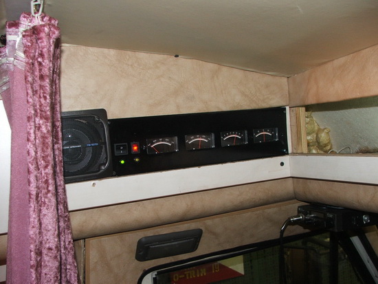

That's very nice; I was already halfway through the job though so I've continued! Well, managed to do lots today, including take some photos.
You can see the new electrical panel next to the existing one. I will be connect the live positive (+) bar on the existing panel to the new panel, that will give positive live (+).
The problem is negative. I want to make a common negative (-) for all the accessories that will be powered from the new switch panel. I've taken a photo of the wiring plugs. There are a few negatives (-) going in the wiring plugs; which would be the best negative (-) to connect into?
Hopefully it makes more sense this time.....
