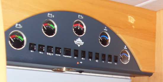

hallo u guten morgen :2144:
ich hab da mal ne frage...
o.g Toptron(siehe auch Bild) ist in meinem Hobbylinchen eingebaut .
nun ist mir aufgefallen,das die linke anzeige Batterie1 , die wohl für die motorbatterie zuständig ist,...sich in letzter zeit NIE bewegt oder etwas anzeigt wenn ich den testschalter betätige. als ich hobbylinchen gekauft habe hat diese anzeige funtioniert....
vor 6 Wochen habe ich eine neue fahrzeugbatterie bekommen(die alte hatte nach SAGEuSCHREIBE fast 10jahren den geist aufgegebe
)....kann es mit der neuen Batterie zusammen hängen?????...diese ist aber voll u das Fahrzeug springt wunderbar an....
woran kann es liegen ??????
HILFE HILFE bitte bitte, hab etwas :2172:
lg u ein schönes woend an euch alle
u schon mal vielen lieben dank für eure hilfe :2144:
PS: vielleicht kann mir einer von euch auch genau sagen wofür die anzeige in der mitte ist???ich les immer die bedienungsanleitun,...aber ganz ehrlich :blush: so richtig schlau wird ich da nicht draus :sorry: ...

zu deiner Frage nach der Anzeige in der Mitte:
Ich denke, dass ist ein Amperemeter und zeigt dir an, ob die Batterien geladen werden (dann hast du einen Ausschlag des Zeigers in die positive Richtung) oder ob bzw. wieviel Strom aus den Batterien gezogen wird (dann hast du ein Ausschlag in negative Richtung). Steht der Zeiger in der Mitte (0-Stellung) fließt demzufolge kein Strom (weder Laden noch Entladen).
Die Sache mit der Spannungsanzeige für die Starterbatterie (Voltmeter) braucht dich aber nicht sooo zu beunruhigen wenn das Fahrzeug doch anspringt. Dann wird es wie Wilfried sagt, evtl. an der Sicherung oder einem vergessenen Kabel liegen.

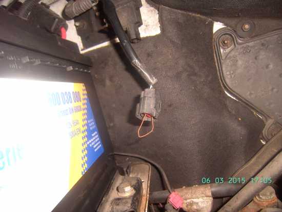

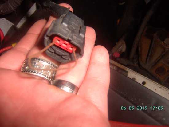

hallöchen..ich habs geschafft bilder zu machen...hoffe die sind gut zu erkennen.
dieses kabel was ich da auf der Hand halte,hängt rechtsseitig neben der Fahrzeugbatterie rum....sieht aber nicht wirklich aus als wenn es DAS kabel von toptron ist
wenn ich vor dem Motorraum stehe,ist links die Batterie,..daneben hängt dieses komische kabel. wenn ich aber über dem kabel gucke,ist dort eine steckverbindung.GEHÖRT das kabel da vielleicht rein???....aber warum ist dann dieser komische draht in den stecker ??...
blöderweise!!!haben wir beim kauf nicht wirklich drauf geachtet!!!!...aber anhand von der Korrosion des drahtes im stecker,..scheint das schon länger so zu sein
...oh oh...HILFE!!!!...bin etwas traurig ...hab mir mit dem kauf von hobbylinchen ein traum erfüllt...u sehr viel auf mich genommen....zu schnell ist das leben zuende.....
all mein Herzblut hängt im hobbylinchen...
aber...
...schluchzzz.......warum funktioniert es nicht mit der Batterie ??.....hat doch letztes jahr beim/ab kauf alles funktioniert "on tour".....erst seit Batterie wechsel 12/14 alles zum heulen....
HILFE!!!!!!!!!!!!!!!!!!bin total traurig....
aber...
Letzte Änderung: 09 März 2015 22:52 von Lollo_C. Begründung: Bilder eingefügt

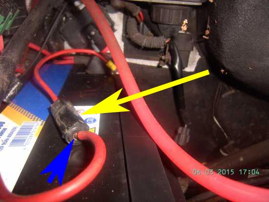

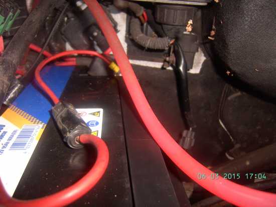

Hallo Karen,
zunächst kann ich Dich beruhigen (oder auch nicht): Der Stecker in Deiner Hand gehört - wie Du schon richtig vermutet hast - zu der Buchse darüber.
Leider kann ich auf den Bilder nicht erkennen, um welchen Sensor es sich handelt. Ich tippe auf Wasserstandanzeige, Filter o.ä. . Da müsstest Du noch einmal größere Ausschnitte einstellen. Vermutlich kam immer eine Fehlermeldung / Anzeige im Tacho des Basisfahrzeug und deshalb hat jemand das einfach weg gebrückt.
Zu Deinem Problem: Auf der Batterie liegt ein Sicherungsträger (gelber Pfeil). Ich vermute dort eine defekte Sicherung. Ich würde ein Messgerät oder eine Prüflampe nehme und am Ende (blauer Pfeil) messen.
Aber Achtung: dabei darf der Motor nicht laufen und auch kein Landstrom am Aufbau anstehen. Sonst misst Du hintenherum.
Am Besten wäre es, Du hättest ein Multimeter (einfach gibt es schon für 20€). Dann könntest Du auch gleich die Batteriespannung messen, damit man eine Aussage über den Ladezustand bekommt. Auf jeden Fall solltest Du die Starterbatterie erst einmal mit einem externen Ladegerät aufladen.
... und wer Bilder einstellen kann, bekommt auch Hobbylinchen wieder hin!

Re: Toptron-BedienpanelTCP MC1 m. LadestationCH12
21 Apr. 2015 20:04
hallo wilfried :2144:
mein hobbylinchen funktioniert wieder FREU FREU
ALSO: die fahrzeugbatterie wurde nicht geladen WEIL der sicherungsträger total vergammelt war :blush: Sicherung war heile ,hab das ja so gemacht wie du tip gegeben hast :daumen2: den träger konnte ich allerdings nicht erkennen das er hinn war
das haben die gestern in einer suuuper Werkstatt(die ich durch zufall empfohlen bekommen hab) festgestellt u repariert FREU FREU...hab nun ein higtech sicherungsträger dran :laugh: u das top tron funktioniert wieder!!!auch duie anzeige im bordpanel...
ZU DEM LOSEN KABEL was da so rum hing : das war ein "crashschalter"der schon lange jahre außer betrieb gesetzt war...warum auch immer??!!..in der werkstatt haben die das nochmal alles genau geprüft,getestet u dann anschließen das ganze teil "schöner verpackt" damit es nicht irgendwann ,durch den merkwürdigen überbrückungsdraht der da drin steckte,einen kurzschluß gibt...ohne diesen schalter kann man auch fahren, Ohne das was passiert...aussage vom meister...
nun ist hobbylinchen wieder fit u wir können in die saison starten :drive1:
