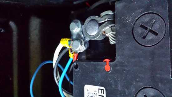

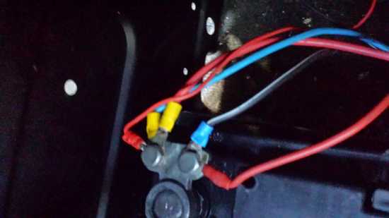

Hallo Wilfried, ich habe es noch geschaft die Fotos von der Batterie zu machen.
Das eine kleine dünne rot Kabel geht zu einer 12V Steckdose an der Sitzbank und ich glaube das Radio ist auch direkt an der Aufbaubatterie angeschlossen.
Danke
Anke und Detlef

Antworten zu schweizer
Re: Aufbauelektrik
09 Juni 2015 20:24...ich hoffe nur, da sind überall Sicherungen drin! Leider kann ich nicht erkennen, welches der Pluspol ist. Ich nehme aber an, auf dem oberen Bild, da die Hobby-Leitung rot=Plus und weiß=Minus ist.schweizer schrieb: Das eine kleine dünne rot Kabel geht zu einer 12V Steckdose an der Sitzbank und ich glaube das Radio ist auch direkt an der Aufbaubatterie angeschlossen.
Da hilft (außer aufräumen) jetzt nur messen!

09 Juni 2015 20:44
Hallo Wilfied, erst einmal vielen Dank für deine Mühe und den Sachverstand.
Das obere Bid ist der Pluspol, die 2 dickeren roten Kabel haben eine Sicherung dazwischen, die ich auch überprüft habe, das dünne rote geht zu einer 12 V Steckdose an der Sitzkonsole und das schwarze dürfte der direkte Draht zum Radio sein.
Ich werde dann morgen mal an dem Flachstecker messen und mich wieder melden.
Danke
Anke und Detlef

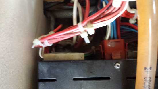

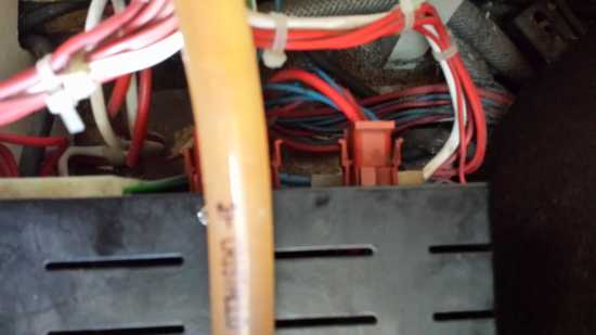

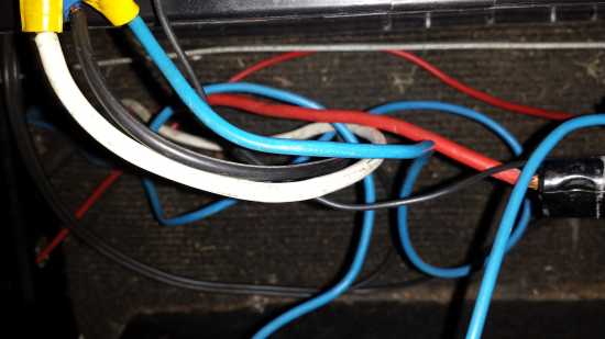

Hallo Wilfried, ich schon wieder. Ich habe versucht an den Flachsteckern zu messen, die sind so eng verbaut, das ich da gar nicht drankomm.Siehe Bilder.
Auch habe ich am Solarregler gemessen, da kommen ca.6V an.
Die Aufbaubattrie ist voll.
Warum klappt es wenn die Zündung an ist, sind die Batterien zusammengeschaltet?
Ich muss wohl doch zu dir kommen.
Danke
Anke und Detlef

10 Juni 2015 15:49Hallo Anke (oder schreibt der Detlef :evil: ),schweizer schrieb: Ich habe versucht an den Flachsteckern zu messen, die sind so eng verbaut, das ich da gar nicht drankomm.

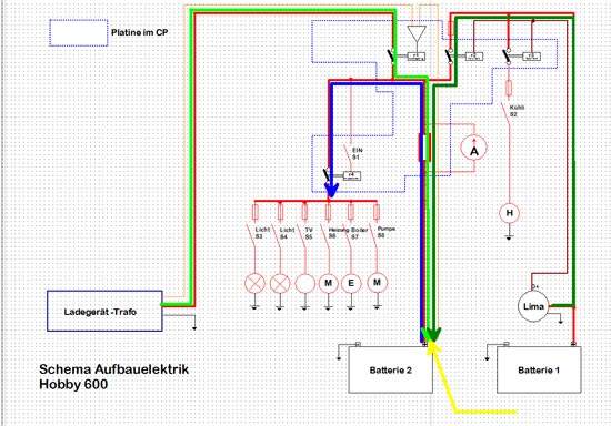

der Ladeblock ist mit 4 Holzschrauben am Boden befestigt. Dann kommt man besser dran. Ich versuche Dir Dein Problem mal an Hand von ein paar schnell gemalten Strichen zu erklären. Basis ist die Übersicht der Aufbauelektrik .
Im Normalfall versorgt die Aufbaubatterie die Verbraucher (blaue Linie). Die Aufbaubatterie wird entweder während der Fahrt von der Lima (dunkelgrüne Linie) oder über Landstrom vom Ladegerät (hellblaue Linie) nachgeladen. Zusätzlich wird sie bei Dir von der Solaranlage (gelbe Linie) geladen.

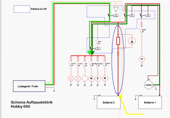

Wenn nun, wie bei Dir, die Verbindung zur Aufbaubatterie fehlt, passiert folgendes:
Die Aufbaubatterie ist immer voll, weil von Solar geladen (gelbe Linie). Die Verbraucher funktionieren entweder nur bei laufendem Motor (dunkelgrüne Linie) oder bei Landstrom (hellgrüne Linie). Der Fehler liegt in der blauen Elipse :2144:
Soweit das Prinzip. Für genaue Klemmenbezeichnungen benötigst Du den Schaltplan (sollte bei Deinem Baujahr, bzw. dem Bj. des Hobby 600) Version 5 sein.
Ich hoffe mal, ich habe es einfach genug erklärt. Viel Erfolg!
