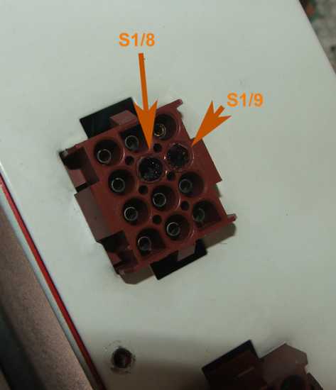

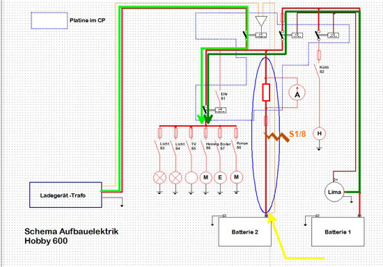

23 Juni 2015 19:24 - 24 Juni 2015 08:46Hallo Zusammen,Lollo_C schrieb: Der Fehler liegt in der blauen Elipse :2144:
genau da lag er! Im Stecker S1 am BCC hatte es wohl früher schon mal gekokelt. Jemand hatte den PIN_9 auf PIN_12 umgelegt. Beim ebenfalls betroffenen PIN_8 hatte man wohl nur den Stecker etwas abgeschliffen und gehofft, dass es "irgendwie" weiter funktioniert.
Dem war aber nicht so. Genau dieser PIN_8 liegt in meiner blauen Ellipse und hat die Einspeisung der Verbraucher über die Batterie verhindert.
Ich habe den Waschmaschinenstecker S1 jetzt komplett durch Mehrfach-Flachsteckverbinder ersetzt ... und Detlef ist wieder auf dem Rückweg :drive1:
