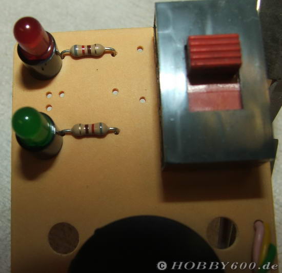

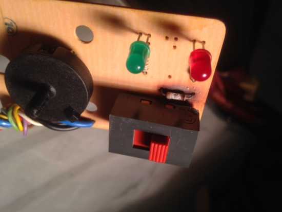

Hallo gemeinde,
Am moment wol ich ein reparatuur machen an die truma boiler einer hobby 600 (1986) Meiner freund. In der regler gibt es ein wiederstand die ganz heiss gewesen ist.
Weil ich selbst jetzt eine Hobby exclusive Van fahr, ist es nicht möglich in meine eigene wohnmobil zu gücken
Ich hoffe das jemand erzellen kunte was die wert das wiederstand oder welches farben drauf sind.
Wan mann die bider anschaut kan man sehen welches wiederstande es ist
Vielen dank
Simon

Hallo Simon,
schön, mal wieder was von Dir zu hören :leo1: ...und immer noch am basteln :bindafuer:

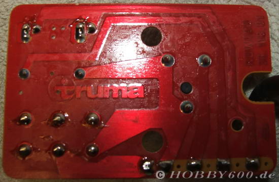

Leider kann ich Dir bei Deiner Frage nicht ganz weiterhelfen, da es diesen Widerstand in meinem Bedienteil nicht gibt. Ich habe Dir aber auch mal die Rückseite der Platine fotografiert. So wie ich Dich kenne, machst Du da schon was draus. Bei fragen, einfach melden.

Ja dann bekommt es schwierig, meine platine is ein bische andres. Die wiederstand steht über die zwei P contacte von die Schalter wann die boiler ausgesshalted ist.
Vielleicht hat jemand andres genau so eine wie diese
Simon

Spätich das die widerstande nicht zu lesen ist, ich habe die frage bij truma gestellt vielleicht komt etwas draus Ich soll die widerstand versuchen zu messen.
Habe ich noch nicht versucht da ich gedacht hatte das die wert sich verandert hatte durch die temperatuur. aber wann du auch messen kunte ist es vielleicht möglich zu sehen oder die werte das selbste ist

Habe auch gemessen (mein widerstand war schon raus) und ich messe 16,7 ohm
